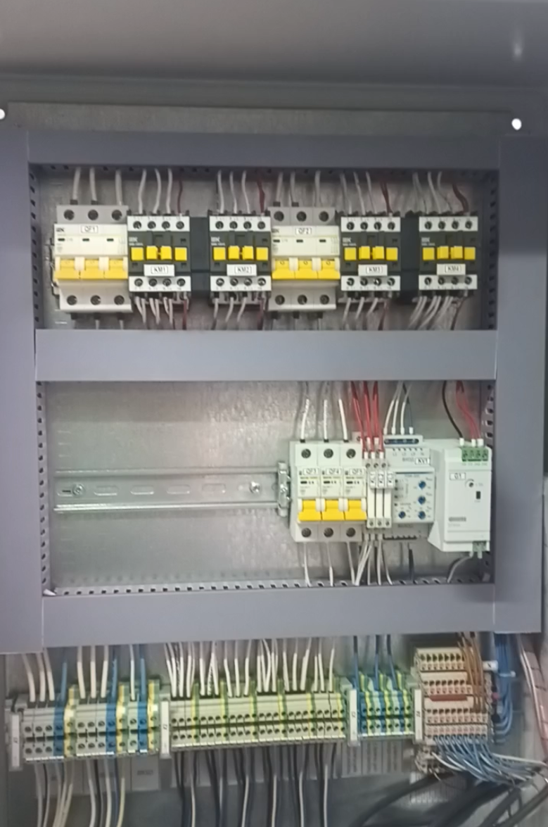

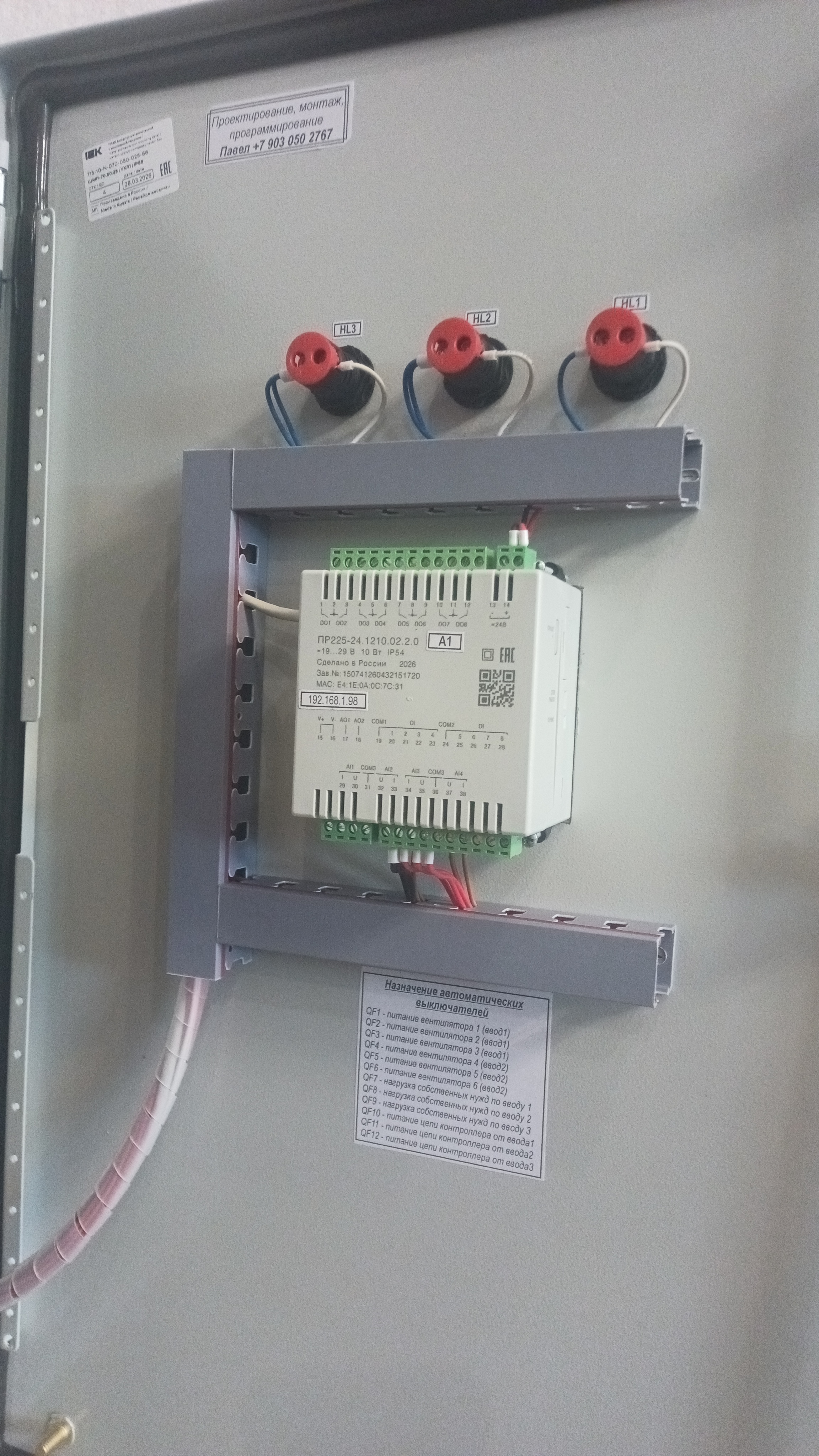

ОВЕН: Программируемое реле ПР225 Блок питания БП60А Датчики температуры ДТС024 Другие: Устройство плавного пуска Переключатель фаз ПЭФ-320 Реле интерфейсные Выключатели автоматические Контакторы Клеммы на din-рейку

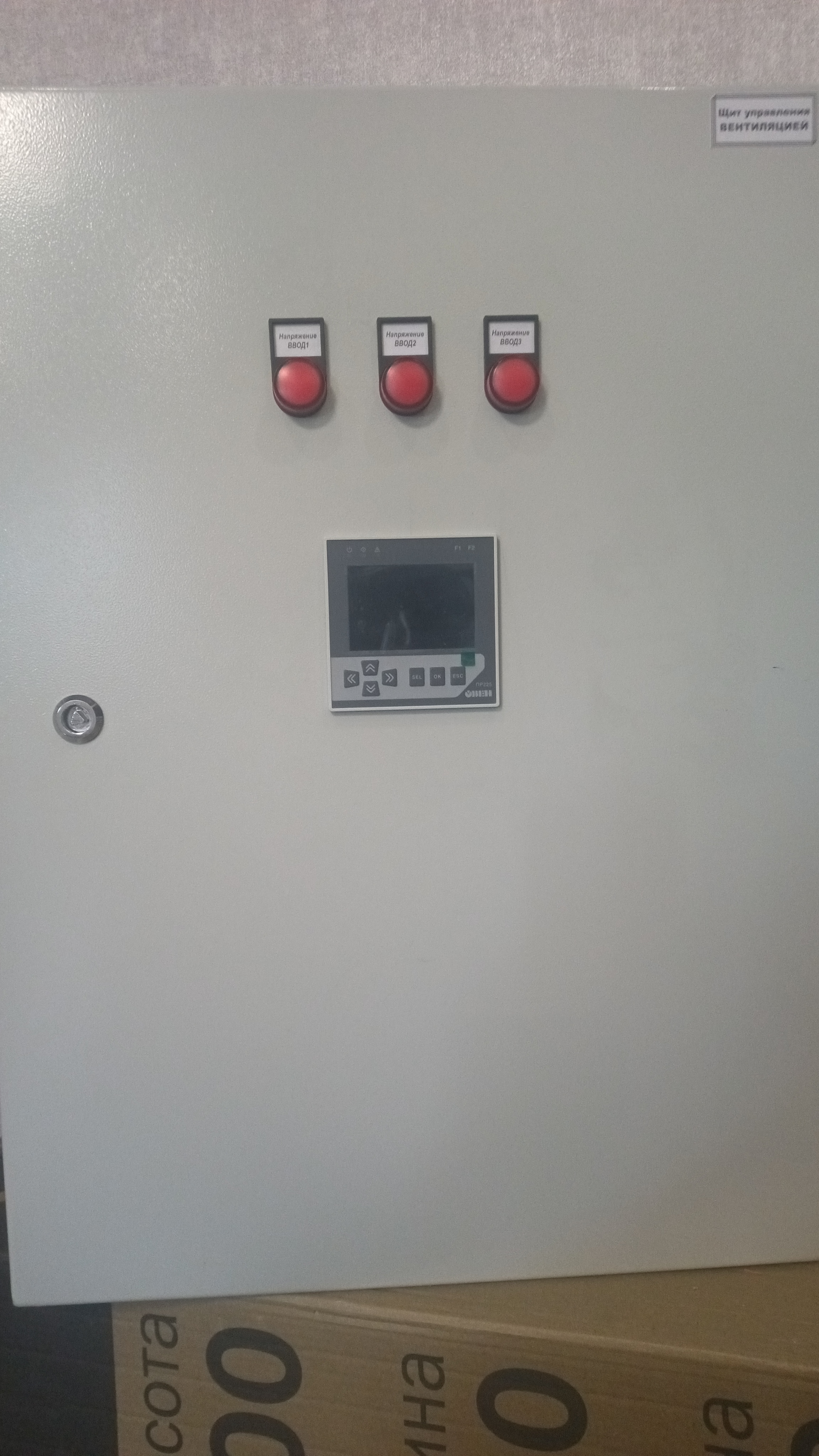

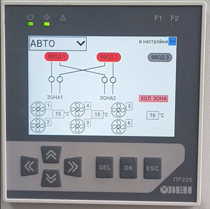

Система майнинга: - 2 газопоршневых установки (ГПУ) по 250 кВА - Контейнер с оборудованием для майнинга - 6 вентиляторов вытяжных - УПП В одном контейнере расположено два ввода (2 ВРУ), каждое из которых запитано от своего ГПУ. Также имеется третий ввод от сети (маломощный) - он необходим для собственных нужд контейнера на случай остановки обоих ГПУ одновременно. Вентиляторы условно разделены на 2 группы (зоны) и запитаны от своего ГПУ. Питание схемы автоматики осуществляется через ПЭФ-320, но приоритетным источником энергии является ГПУ (любой). ПР225 для управления и визуализации. Вентиляторы управляются контакторами через УПП. 2 УПП установлены на 2 группы вентиляторов и исключает наброс мощности на ГПУ при пуске. Один датчик температуры отслеживает температуру приточного воздуха (холодная зона), ещё 2 - температуру в своих зонах выброса установками горячего воздуха. Есть возможность выбора зоны контроля температуры для различных сценариев. Также есть возможность ручного управления. Благодаря контакторам и алгоритму ПР225 реализован АВР той группы вентиляторов, ГПУ которого остановился (по аварии или вручную). Удалённый мониторинг и управление установкой микроклимата
Результаты
Щит автоматики: - осуществляет контроль температуры в холодной и двух горячих зонах - позволяет выбрать сценарий работы установки по зонам контроля температуры - поддерживает микроклимат для оптимальной работы майнинга - отслеживает аварийные ситуации - имеет ручное управление - автоматически поддерживает питание контроллера (АВР собственных нужд) - выполняет переключение группы вентиляторов на другую ГПУ в случае остановки своей (АВР) - осуществляет контроль фактического положения контакторов для исключения одновременного включения от разных ГПУ на одну группу вентиляторов (при залипании).
