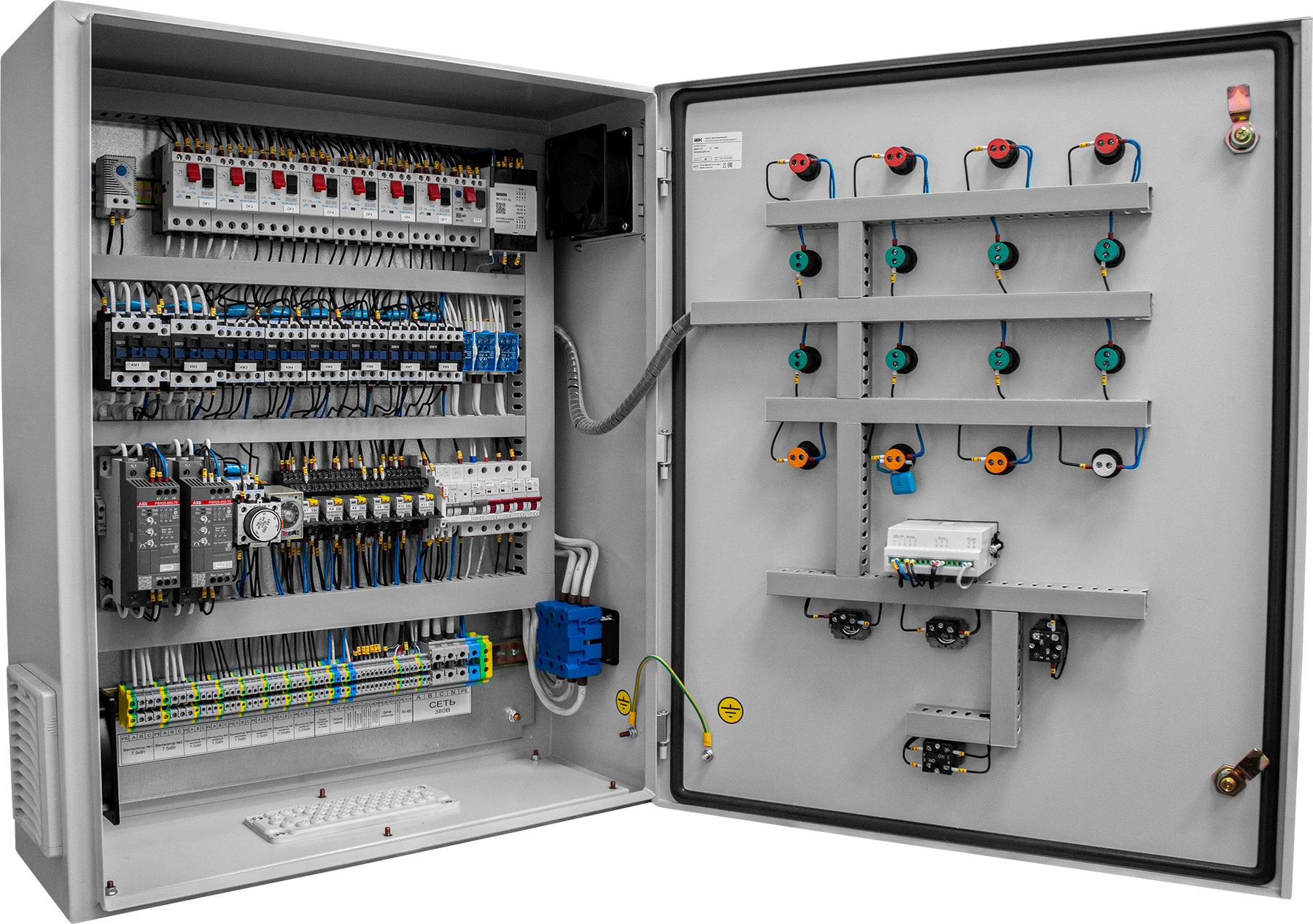

Шкаф управления печью сушки
Организация: ООО Овен Северо-Запад
Использованное оборудование
ТРМ10-Щ2.У2.РР.RS
Шкаф сушки предназначен для точного регулирования температуры в камере сушки деталей, после промывки в тоннеле подготовки деталей, а также для включения вентиляторов перемешивания в нагревательной камере. Нагрев производится газовой горелкой, регулирование осуществляется измерителем-регулятором ТРМ10. Для отвода тепла из шкафа радиаторы охлаждения вынесены наружу шкафа. Вентиляторы перемешивания включаются с кнопок на дверце шкафа. Двигатели вентиляторов защищены при помощи автоматических выключателей защиты двигателей.
Результаты
В результате были достигнута точное поддержание температуры в камеры сушки.
