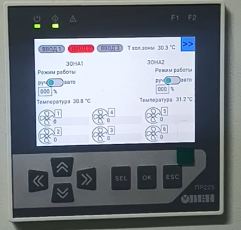

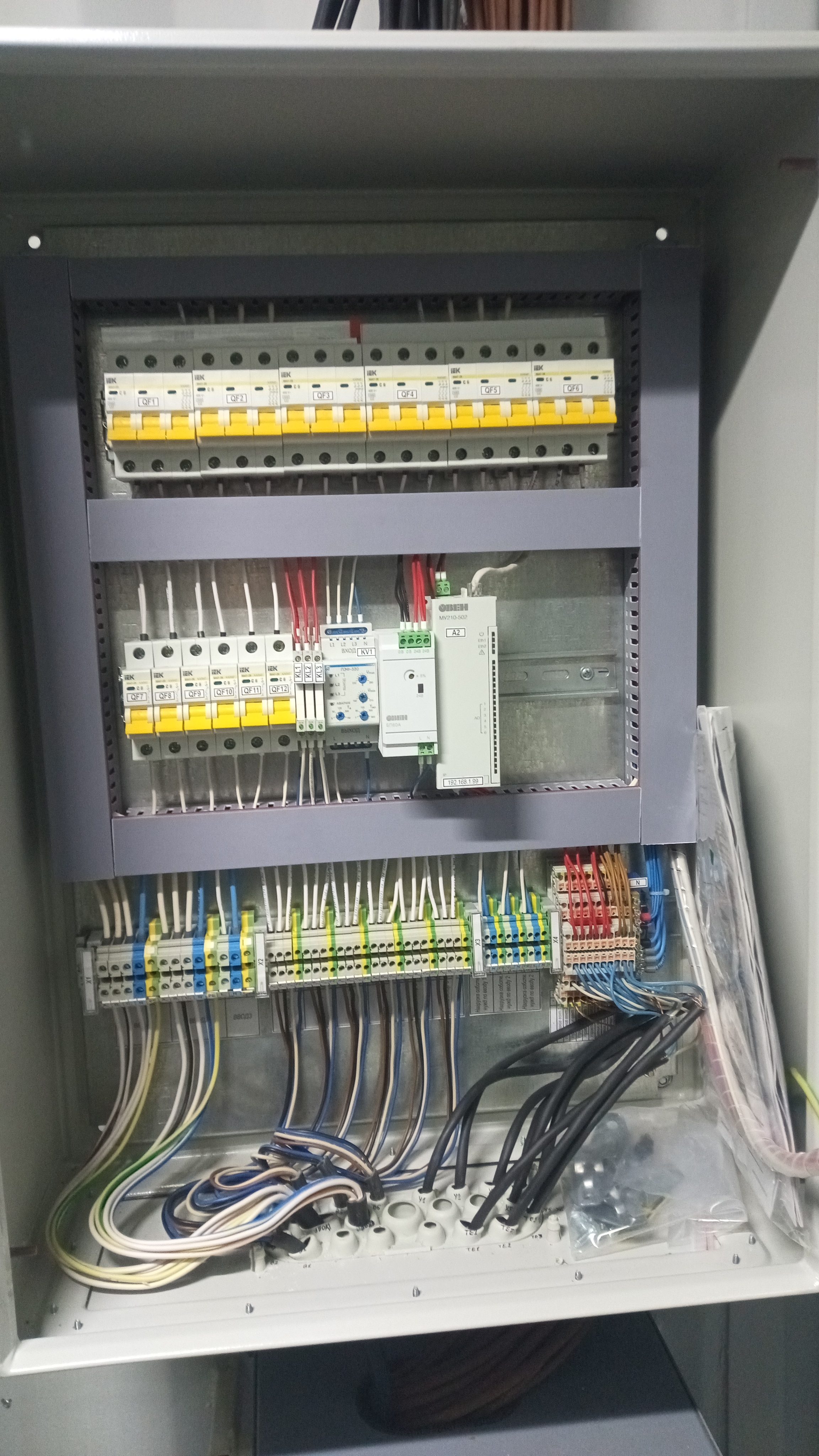

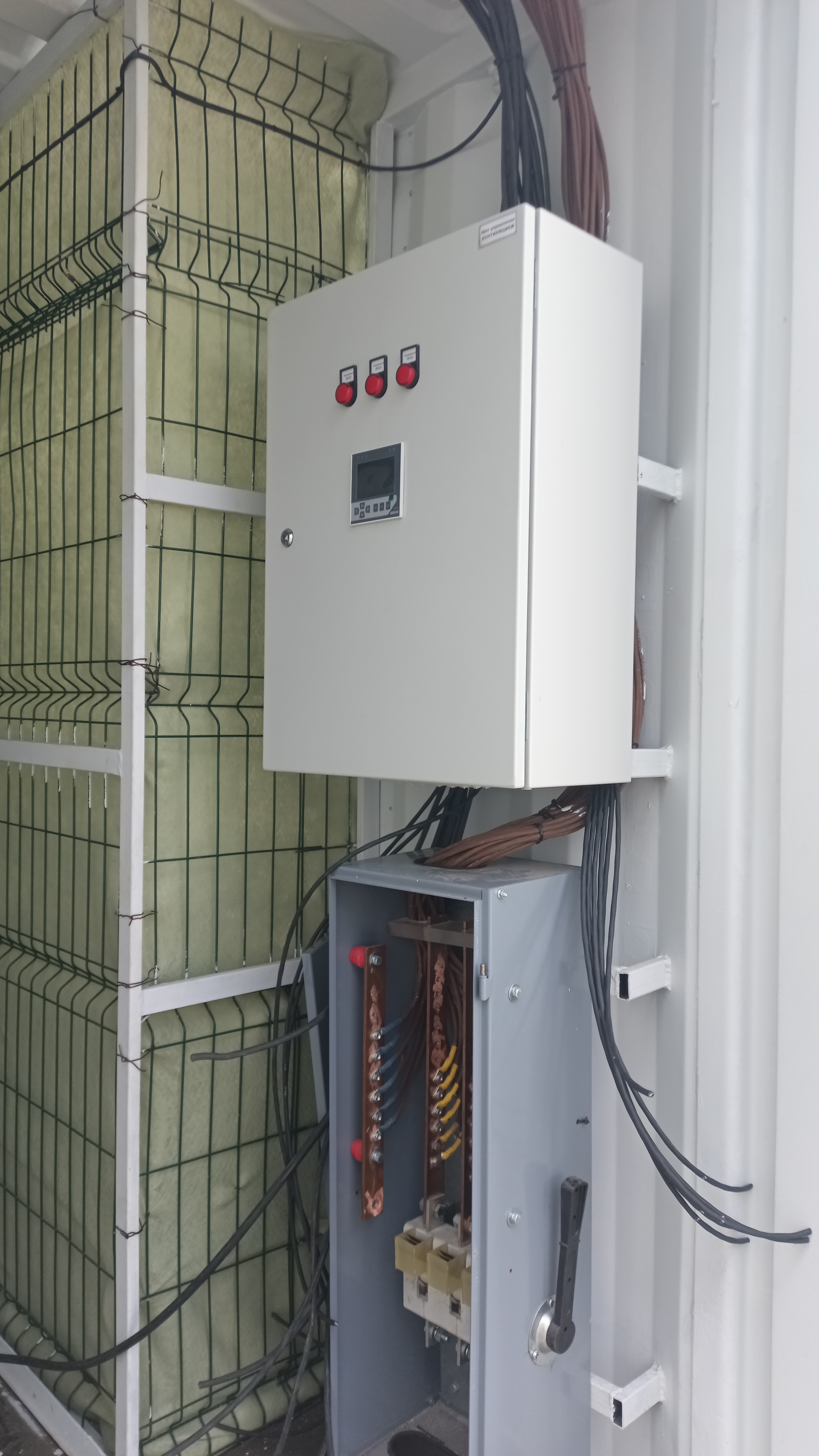

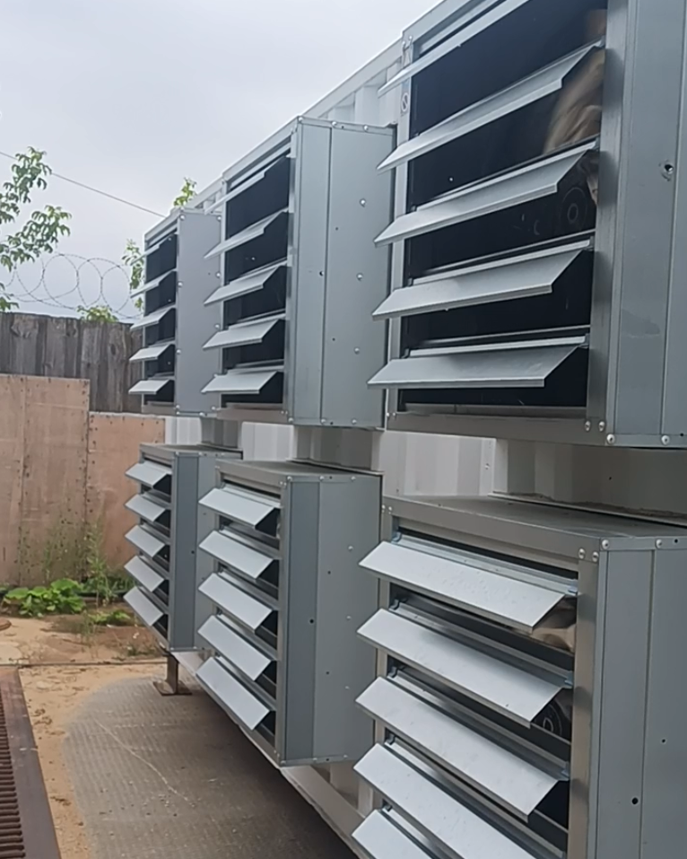

Система майнинга включает в себя: - Газопоршневая установка (ГПУ) 250 кВА - Контейнер с оборудованием для майнинга - 6 вентиляторов вытяжных с встроенными ПЧ В контейнере расположен ввод от ГПУ. Также имеется второй ввод от сети (маломощный) - он необходим для собственных нужд контейнера на случай остановки ГПУ. Вентиляторы запитаны только от ГПУ. Питание схемы автоматики осуществляется через ПЭФ-320, приоритетным источником энергии является ГПУ. ПР225 в связке с МУ210 для управления и визуализации. Вентиляторы управляются по 0-10 В через встроенные ПЧ. Один датчик температуры отслеживает температуру приточного воздуха (холодная зона), второй датчик - температуру в зоне выброса установками майнинга горячего воздуха. Есть возможность выбора зоны контроля температуры для различных сценариев обеспечения микроклимата. Также есть возможность ручного управления. Использование 6-канального МУ210 для 6 вентиляторов обусловлено, в случае необходимости, лёгким переконфигурированием установки в виде перепрограммирования ПР225. Удалённый мониторинг и управление установкой микроклимата возможен, но пока заказчику вполне достаточно, что установка работает полностью без участия человека.
Результаты
Щит автоматики: - осуществляет контроль температуры в холодной и горячей зонах - позволяет выбрать сценарий работы установки по зонам контроля температуры - поддерживает микроклимат для оптимальной работы майнинга - отслеживает аварийные ситуации - имеет ручное управление - автоматически поддерживает питание контроллера (АВР собственных нужд)
