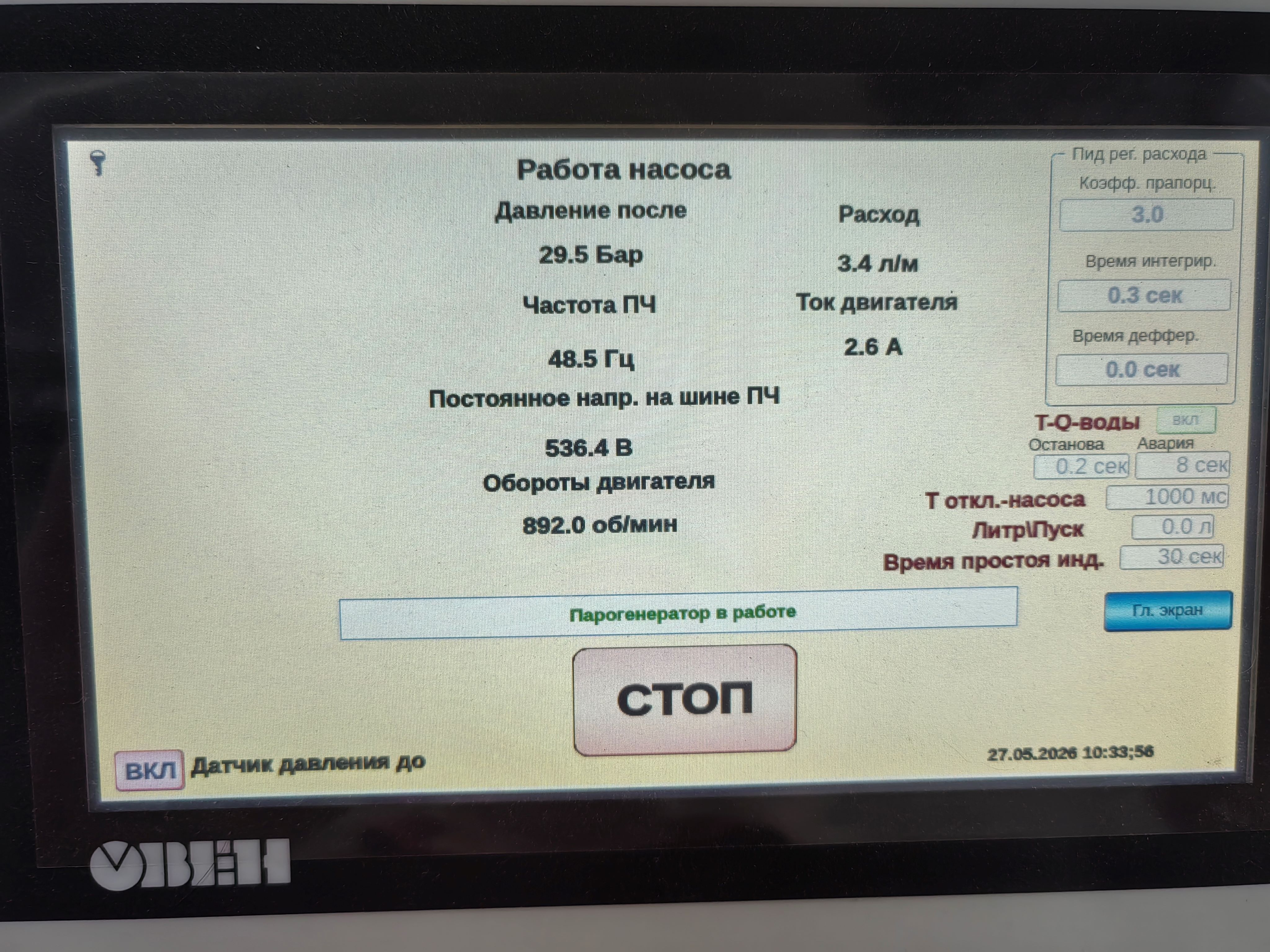

Управление парогенератором ТИТАН-200: один транформатор и один насос. ПР103 управляет включением и выключением трансформатора, насоса, вентиляторов охлаждения, собирает данные о температурах и давлении в узлах парогенератора. СПК показывает визуализацию работы.
Результаты
Был модернизирован парогенератор. Вместо снятого с производства ПЛК150, все было реализовано на ПР103
