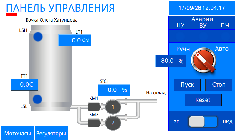

Проект Автоматизации буферной емк. 100 М3 растительного масла цех очистки масла
Организация: ООО Благо Верхняя Хава
Использованное оборудование

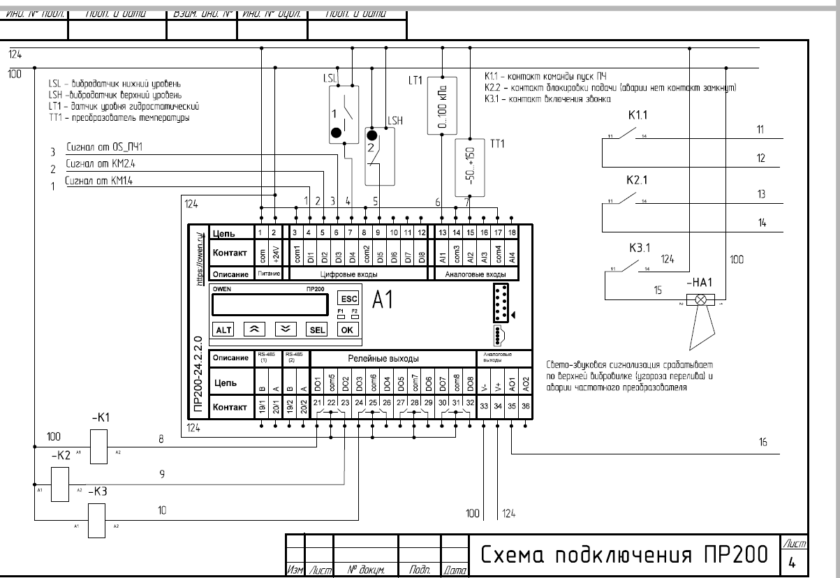

ПР200, преобразователь температуры ОВЕН ДТС035М-100М

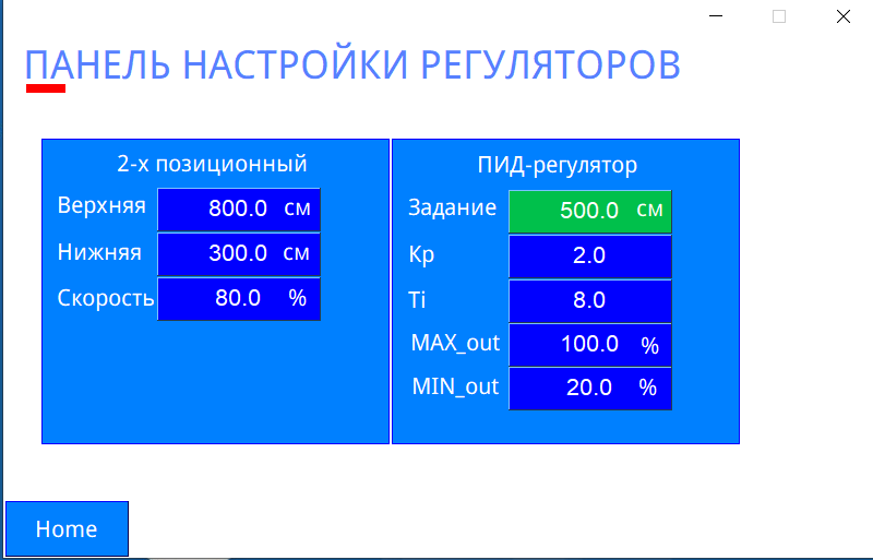

Проект был разработан с целью безопасного скачивания растительного масла на склад готовой продукции. Реализована защита по верхнему и нижнему уровню по вибродатчикам, контроль и регулирование уровня, три режима скачивания (ручной, двухпозиционный, ПИД), контроль температуры масла в буферной емкости, счетчики моточасов основного и резервного насоса. Важное требование для зимнего - нужна организация непрерывного скачивания, для предотвращения загустения масла в трубопроводе (длина магистрали 200 м), применен ПИД закон регулирования производительности насоса с поддержанием требуемого уровня. Организована защита по переливу емкости, сухому ходу насосов, авария частотного привода. Световая и звуковая сигнализация. Визуализация на сенсорной панели. Связь с ПР200 по MODBUS RS-485 2W
Результаты
Не требуется прогрев трубопровода подачи масла на склад. Предотвращения разливов масла в цеху. Минимизация аварийных простоев.
