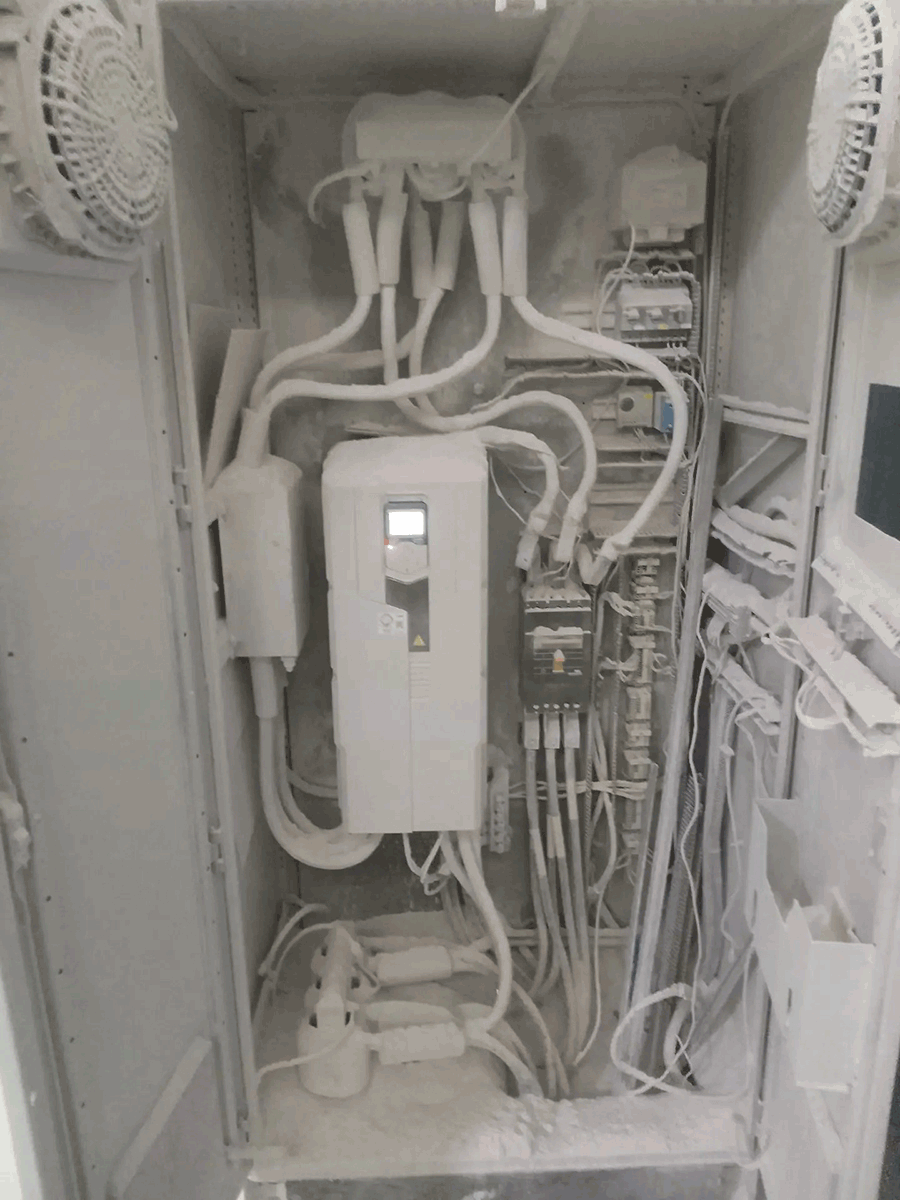

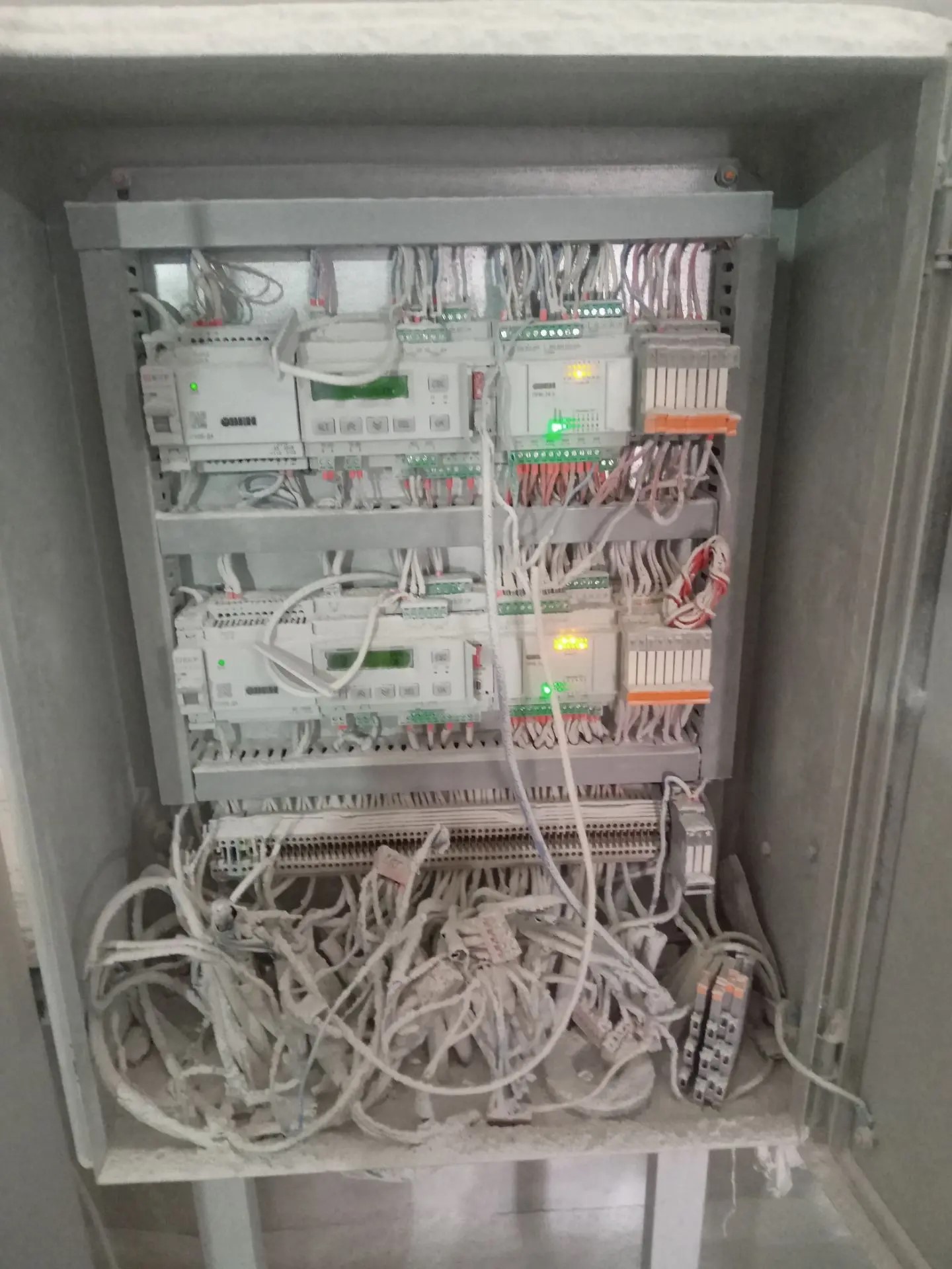

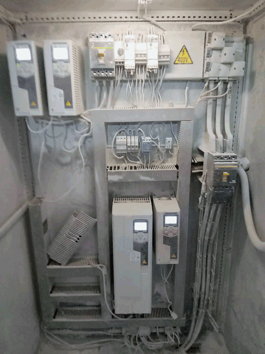

Программное обеспечение для программируемого реле позволяет запускать и останавливать линию по производству талька в ручном и автоматическом режимах, отображать аварийные состояния, наблюдать статистику в виде трендов в течении 3 дней. РУЧНОЙ режим позволяет включать и выключать каждое устройство отдельно. В ручном режиме аварии устройств и агрегатов влияют на работу только устройств и агрегатов, к которым они относятся. В АВТО режиме обеспечиваются следующие алгоритмы: - автоматическое включение и выключение конвейера и питателя под силосом по командам датчиков уровня в бункере. - ПИД регулирование частоты двигателя вибропитателя в зависимости от величины тока мельницы - отключение групп устройств в зависимости от аварийных состояний. - запрет запуска вентилятора и мельницы по таймерам повторного запуска. - резкая остановка устройств и агрегатов при появлении критических аварийных событий (Сигнал реле контроля фаз, Кнопка общий стоп). - возможно выбора способа управления двигателем (частотный (ПЧ) или дискретный (Dout)) - хранение в энергонезависимой памяти уставок временных интервалов, уставок частот, коэффициентов ПИД регулирования.
Результаты

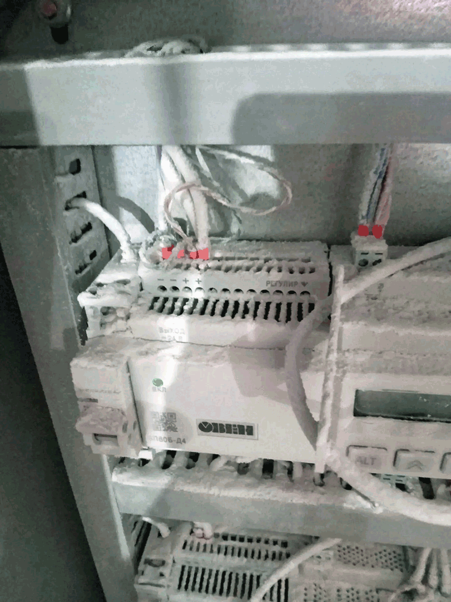

Система автоматизации проработала более 7 месяцев и работает до сих пор в круглосуточном режиме. Условия при которых программируемые реле работают - видно на фото
