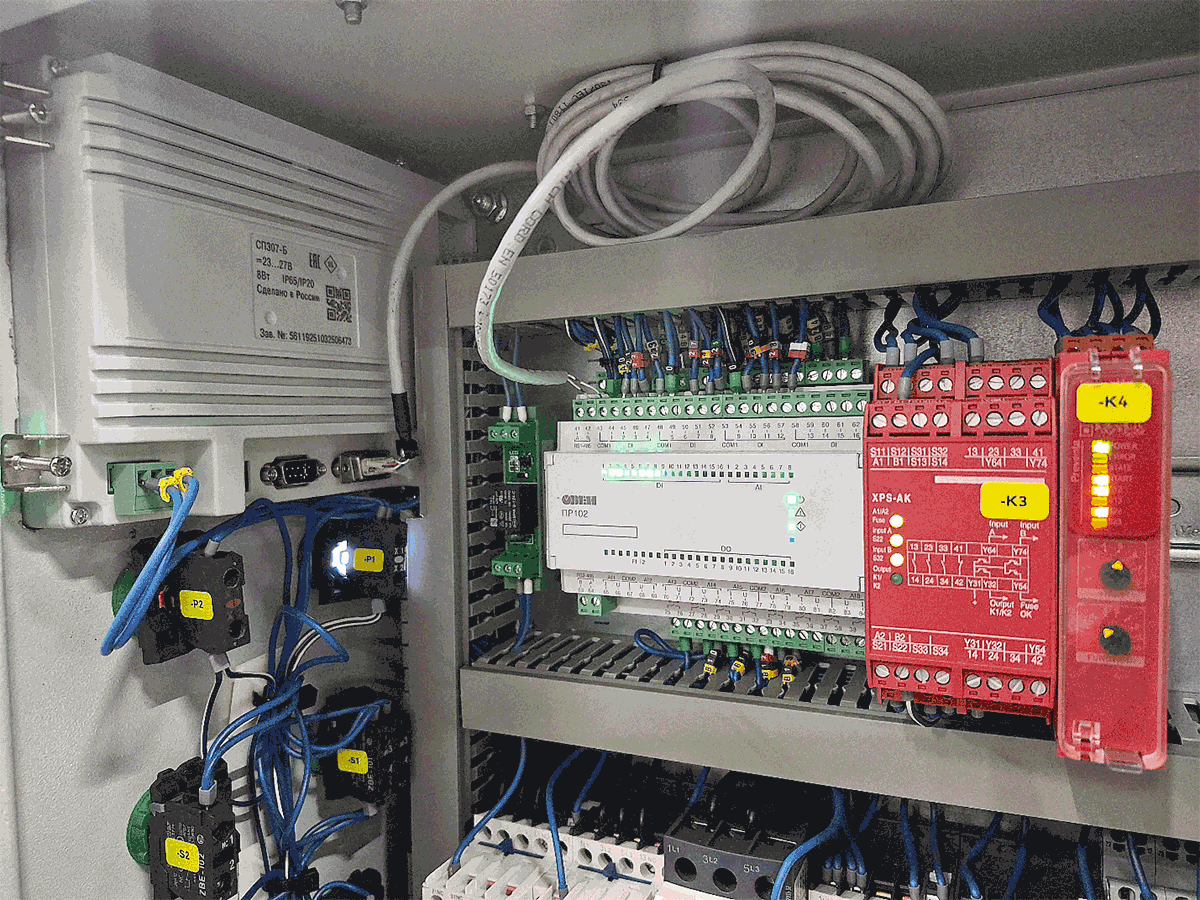

Модернизация упаковочного станка Joke HTMST1000
Организация: физ. лицо
Использованное оборудование
ОВЕН ПР102, СП307
Модернизация системы управления немецким станком с заменой штатной автоматики Mitsubishi и разработкой принципиально нового ПО
Результаты
Реализована максимально гибкая настройка технологического цикла: - Настройка последовательности действий, их количества и длительности в цикле программы (газация, вакуумирование, прижим, запайка); - Настройка количества циклов программы; - Сохранение и быстрый выбор шаблонов программы; - Ручное управление исполнительными механизмами при необходимости; - Алгоритмы безопасности; - Удобная и интуитивная HMI.
