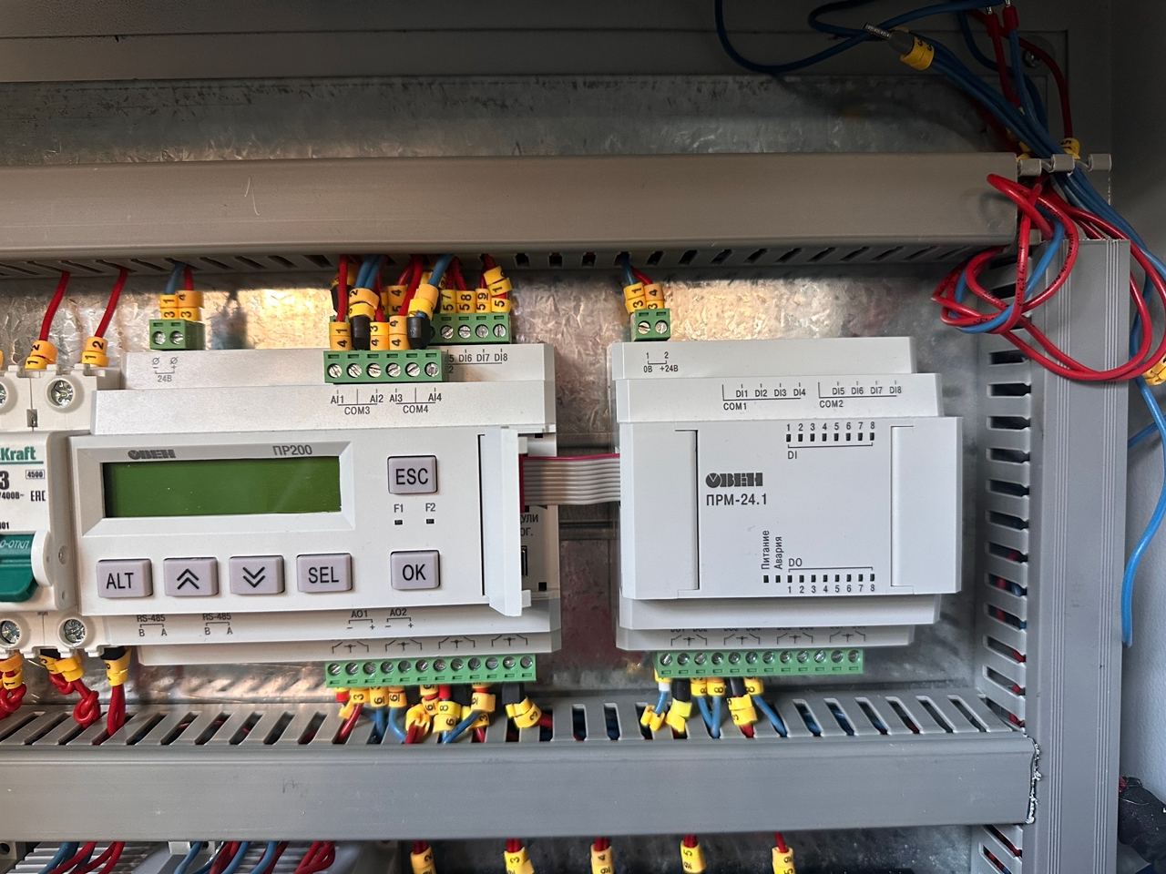

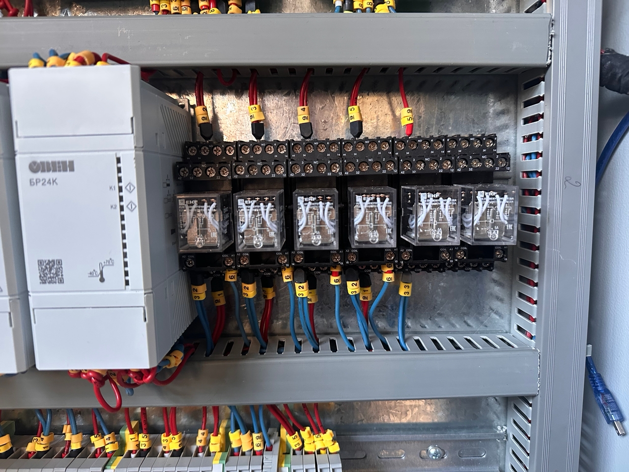

Использованное оборудование
ПР200, ПРМ24.1, БП120К 2 шт. БР24К, арматура MEYERTEC

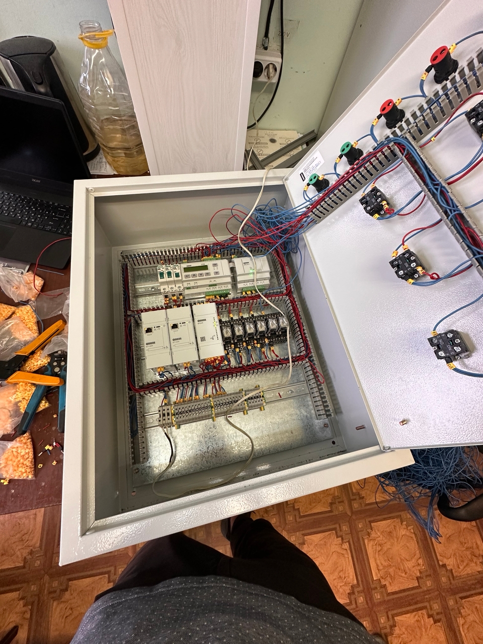

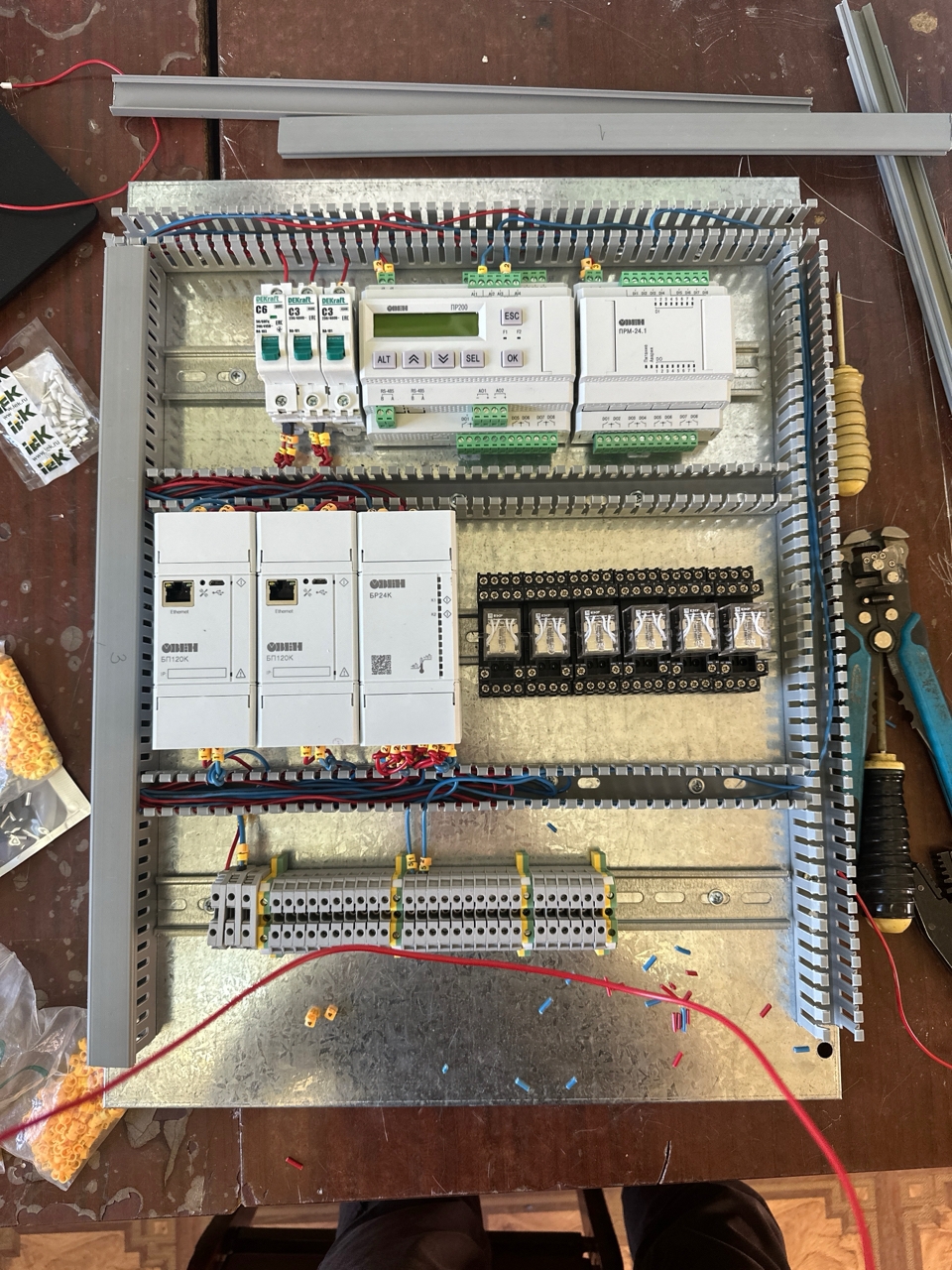

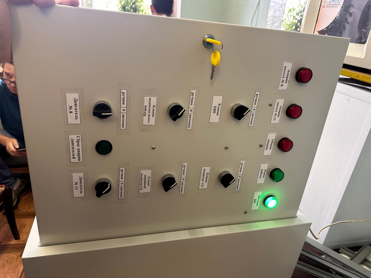

В ходе эксплуатации котельной возникла необходимость автоматизации управления системой подпитки. Приняли решение установить электромагнитные клапана и управлять ими через программируемое реле ПР200. В алгоритме заложено управление 3 клапанами в зависимости от определенного давления, а также управления двигателями через частотный преобразователь для поддержания заданного давления. Мой первый проект, в котором прошел путь от закупки оборудование, монтажа и программирования до ПНР.
Результаты
Котельная стала полностью автоматизированной, сократили операторов. Безаварийная работа на протяжении 2 лет.
