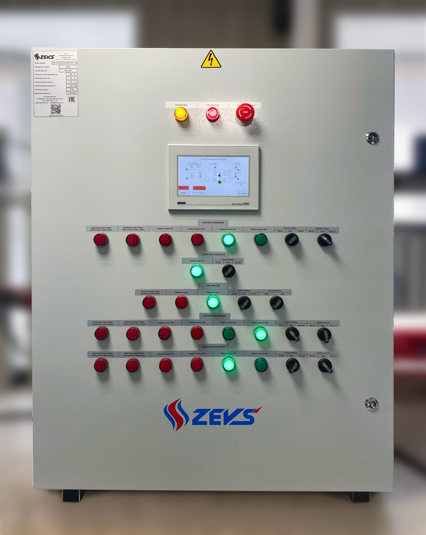

ПР103 программируемое реле с Ethernet СП3хх сенсорные панели оператора 7-15” с Modbus

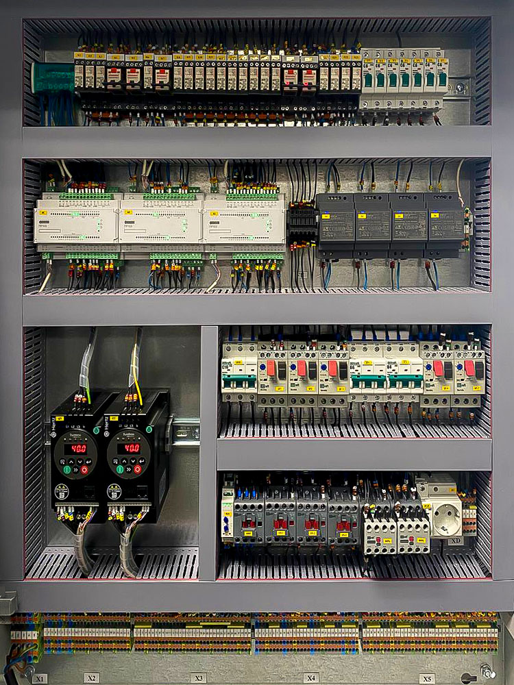

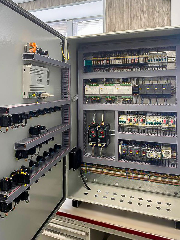

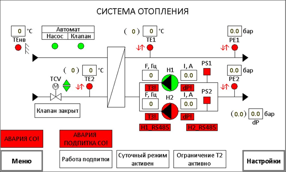

Для общежитий в вахтовом поселке необходимо было автоматизировать работу блочных тепловых пунктов. Требовалось обеспечить управление отоплением, вентиляцией и ГВС, а также реализовать диспетчеризацию с рабочего места оператора. Щиты автоматического управления блочными тепловыми пунктами были разработаны на базе программируемого реле ОВЕН ПР103 и панели оператора ОВЕН СП307-Р. Для каждой системы – отопления, ГВС и вентиляции – в составе щита было использовано собственное программируемое реле ОВЕН ПР103, что позволило разделить управление и повысить надежность. Реле получают сигналы с датчиков и управляют работой исполнительных механизмов: насосными агрегатами с внешними преобразователями частоты, регулирующими клапанами. Управление преобразователями частоты осуществляется по интерфейсу RS-485 (Modbus RTU). Для отображения параметров и настройки уставок в каждом щите применяется панель оператора ОВЕН СП307-Р. Обмен данными ПР и СП организовано по интерфейсу RS-485. Все данные с панели оператора передаются в систему диспетчеризации по Ethernet (Modbus TCP), что позволяет оператору корректировать уставки системы, а так же контролировать работу оборудования удаленно.
Результаты
В результате проекта была реализована энергоэффективная система управления блочными тепловыми пунктами. Благодаря использованию панели ОВЕН СП307-Р оператор получил удобный инструмент для настройки и контроля. Разделение управления по отдельным ПР103 повысило надежность системы.
