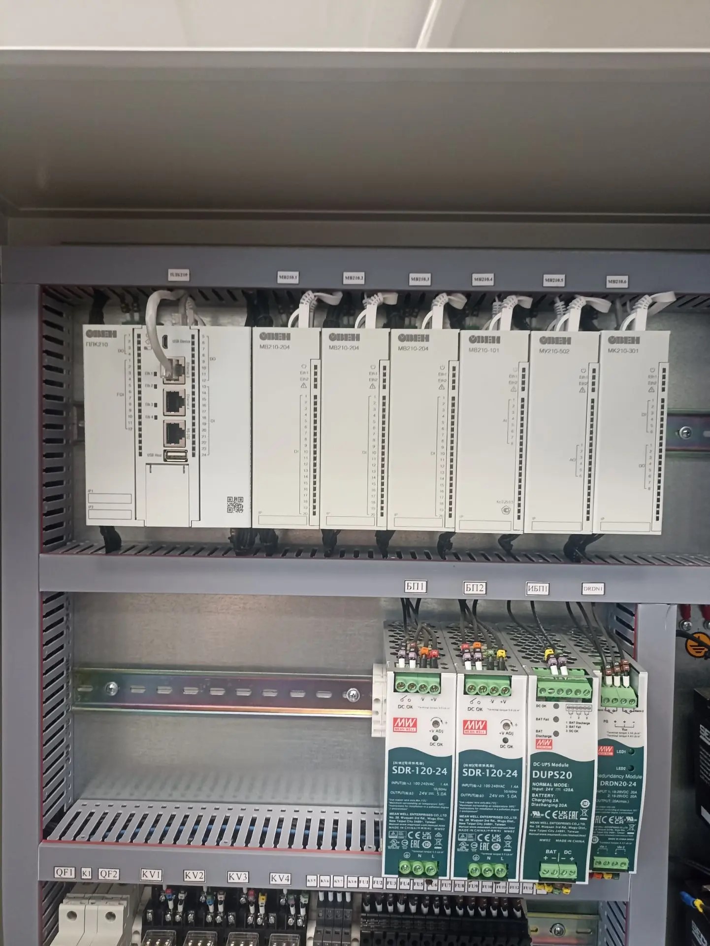

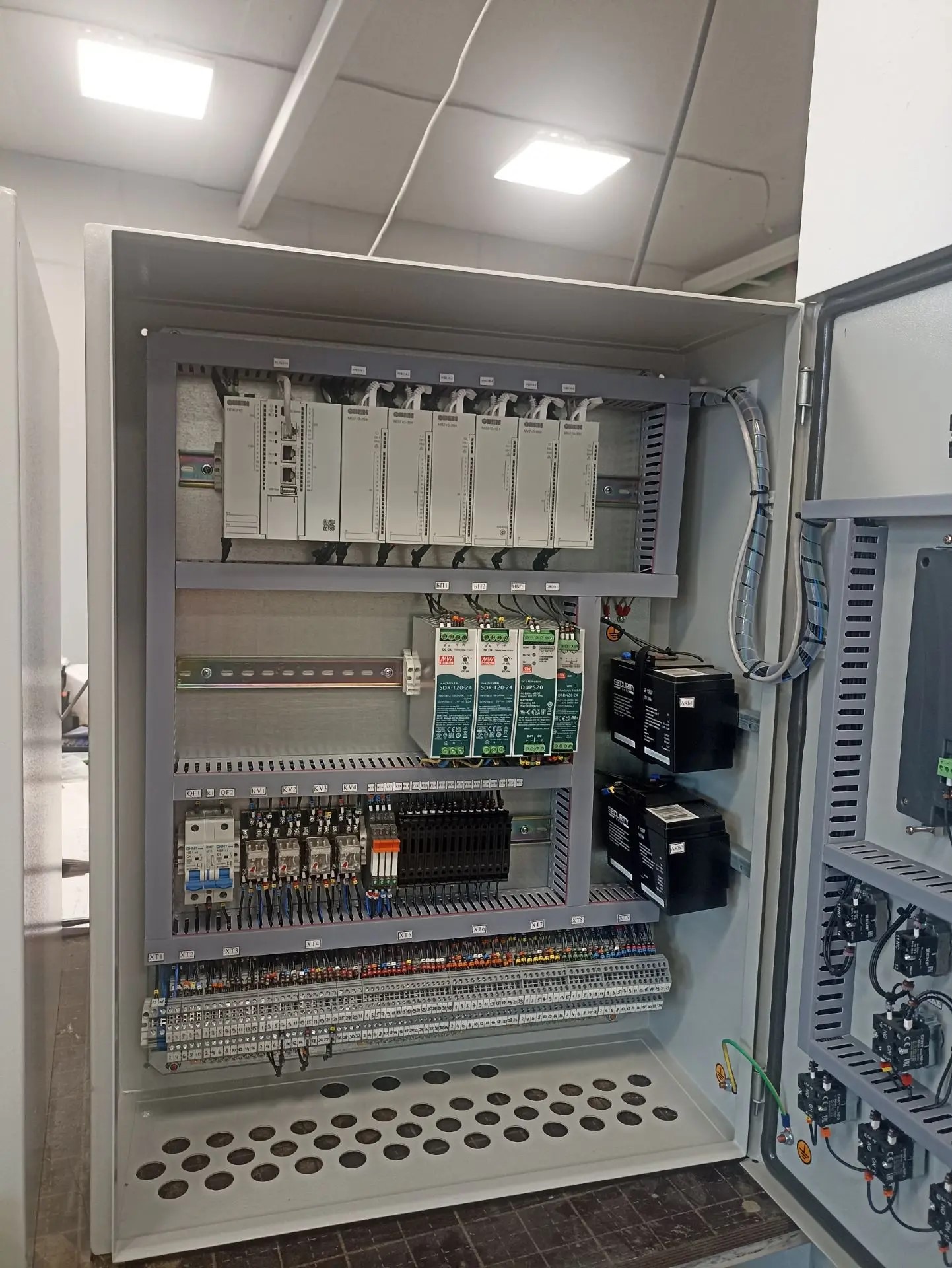

Использованное оборудование
Контроллер ПЛК210-02-CS. Модуль аналогового ввода МВ210-101. Модули дискретного ввода МВ210-204 (3шт). Модуль дискретного ввода-вывода МК210-301. Модуль аналогового вывода МУ210-502.
Шкаф управления насосами повышения давления ШУНП на базе контроллера ПЛК210-02-CS обеспечивает автоматическое управление шестью насосами повышения давления воды, для хозяйственно-питьевых нужд горно-обогатительного комбината. Все шесть насосов оснащены индивидуальными преобразователями частоты, степенью защиты IP54, смонтированными на стене, в непосредственной близости к насосной станции. В зависимости от требуемого давления на подающем трубопроводе подается сигнал для запуска соответствующих насосов и задание частоты, в диапазоне 4...20мА на преобразователь частоты выбранного насоса. При повышенном водоразборе, при нехватке производительности функционирующих насосов, подключается дополнительный насос. Возможен выбор режима работы для каждого насоса. Также с помощью шкафа управления реализована возможность управления электрифицированными задвижками, которые смонтированы на вводе-выводе станции. Весь процесс автоматизирован. Для интеграции системы управления в существующую систему АСУТП применен протокол передачи данных Modbus TCP (Ethernet).
