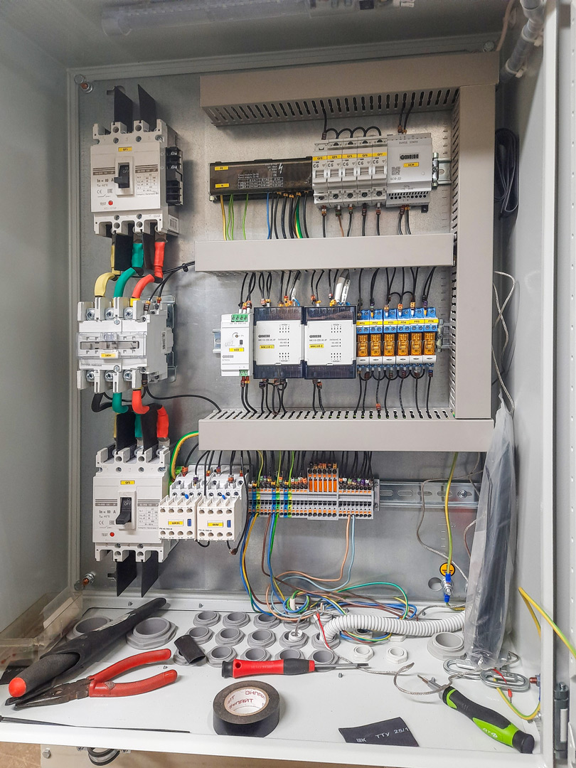

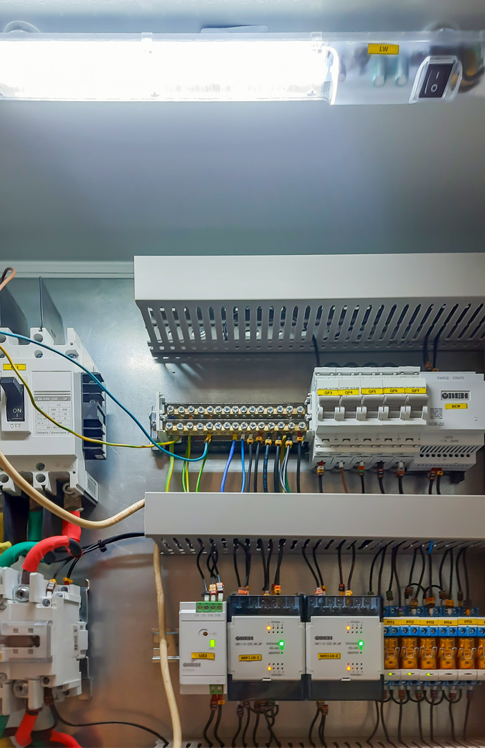

Программируемое реле ПР225-24.1210.02.2.0 -1 шт. Блок питания БП60А-24 – 1 шт. Прибор контроля уровня жидкости МК110-4К.4Р – 2 шт. Блок сетевых фильтров ОВЕН БСФ-Д3-1,2 - 1 шт. MT22-HM5 Индикатор напряжения и частоты, желтый – 1 шт. Сигнальное устройство (моноблок) MT22-SА63 (зеленая, 220В) – 1 шт. Переключатель с подсветкой, с фиксацией, 220V AC/DC, желтый, 2 положения, 1NO MTB2-BK2563 - 1 шт. Переключатель на 2 положения с фиксацией, короткая ручка, 1NO, IP67, металл MTB2-BDF21 - 1 шт. Механическое реле перепада давления воздуха РД30-ДД200 – 1 шт. Зуммер с подсветкой, 80 дБ, красный, 220В AC, IP65, пластик MT22-SM220E –1 шт. Кнопка MTB5-AA21561 – 1 шт. Держатель этикеток MTB2-F11 –1 компл. Клемма MTP-2.5 (серая) Клемма MTP-2.5BL (синяя) Клемма MTP-2.5RD (красная) Клемма MTP-2.5PE (желто-зеленая) Клемма MTP-4KS (с ножевым размыкателем) ДТС324-РТ1000.В2.41/3 – 2 шт.

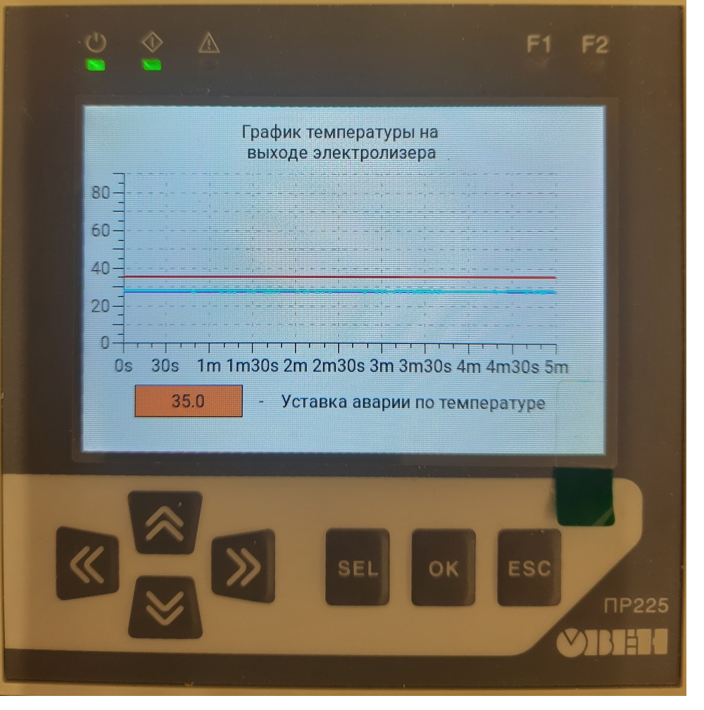

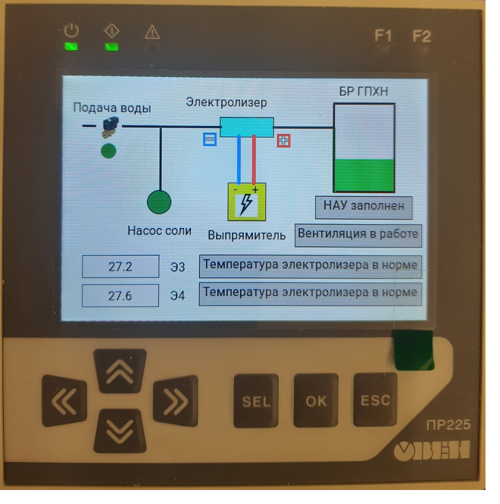

Задача проекта: выполнение работ по проектированию и поставке высокотехнологичного оборудования по производству низкоконцетрированного гипохлорита натрия с внедрением современной системы управления. Проект реализован на базе оборудования ОВЕН. За основу выбрано новое программируемое реле ПР225. Предусмотрено управление и мониторинг следующими устройствами: насос подачи концентрированного раствора соли, насос подачи гипохлорита натрия в систему, электромагнитный клапан подачи воды на разбавление концентрированного раствора соли, вентилятор подачи воздуха в бак гипохлорита натрия, дифференциальное реле давления для контроля безаварийной работы вентилятора, контроль уровней в баке гипохлорита натрия с помощью блока кондуктометрических датчиков, контроль уровня в электролизере с помощью блока кондуктометрических датчиков, контроль температуры жидкости в электролизере, шаровый электропривод подачи гипохлорита натрия в буферный резервуар, управление выпрямительным агрегатом подачи постоянного тока на электролизер.
Результаты
Была автоматизирована система управления электролизной установкой для получения низкоконцентрированного гипохлорита натрия для обеззараживания воды. Благодаря применению новейшего программируемого реле ПР225 реализована возможность передачи всех необходимых сетевых переменных на верхний уровень как с интерфейса RS 485, так и с помощью интерфейса Ethernet для мониторинга и управления при помощи облачного сервиса. Овен полностью справился со своей задачей. Достигнута стабильная работа оборудования.
