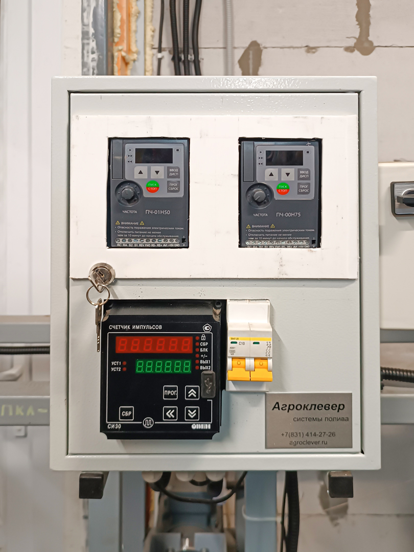

Станок для перемотки капельной трубки
Организация: Агроклевер
Видео проекта
Открыть видео в новой вкладке
Использованное оборудование
Счётчик импульсов СИ-30
Необходимо бухты капельной ленты и трубки из заводской намотки перематывать в бухты от 15 до 100м для розничных покупателей.
Результаты
На счётчике импульсов СИ 30 устанавливается требуемый метраж наматываемой бухты и при достижения уставки станок останавливается и загорается индикатор ожидания. При нажатии кнопки сброса уставки станок начинает намотку новой бухты.
