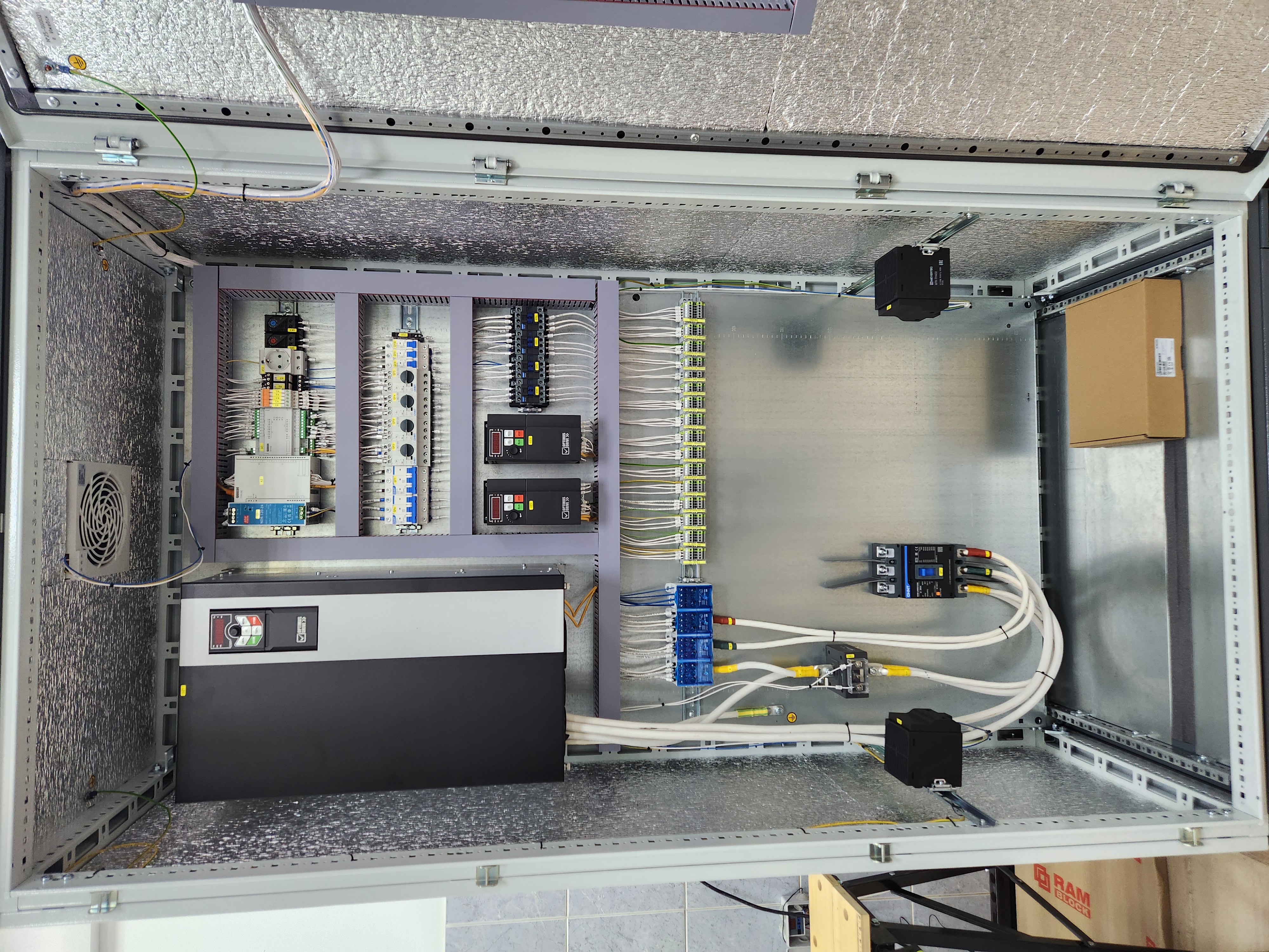

Шкаф управления шахтной лебёдкой с прецизионным контролем скорости намотки

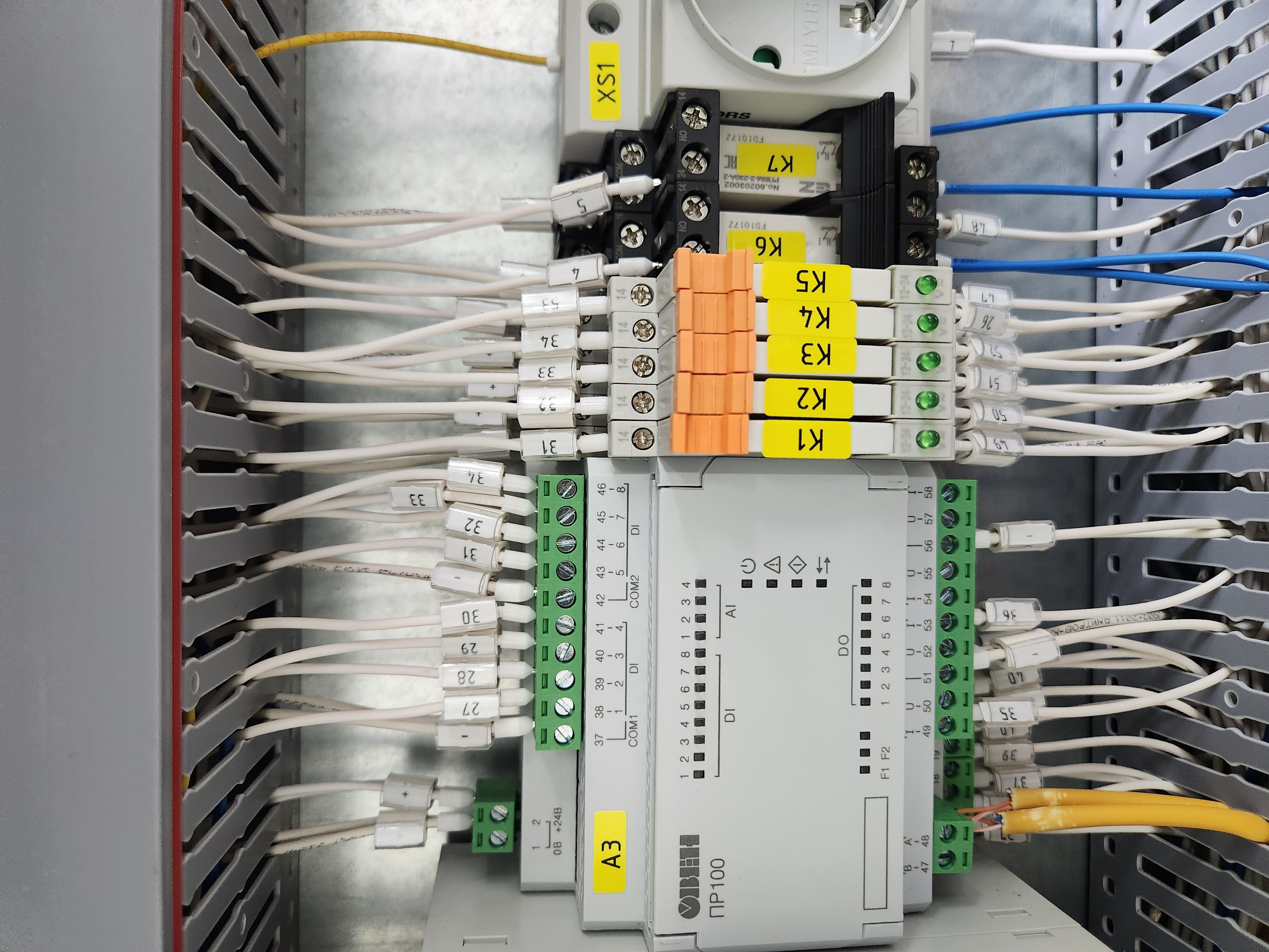

Контроллер ОВЕН ПЛК200-02-CS Программируемое реле ОВЕН ПР100-24.1208.03.1 Сигнальные лампы MT22-SA61, MT22-SA63, MT22-SA14, MT22-SA15 (MEYERTEC) Переключатель MTB2-ELZ1584, MTB2-EAZ113, MTB2-EAZ124, MTB2-EDZ112 (MEYERTEC) Кнопка MTB2-ES542, MTB2-BE11, MTB2-F07 (MEYERTEC) Термостат MTK-CT0, MTK-CT1 (MEYERTEC) Обогреватель MTK-FH400 (MEYERTEC) Розетка MT-DRS (MEYERTEC)

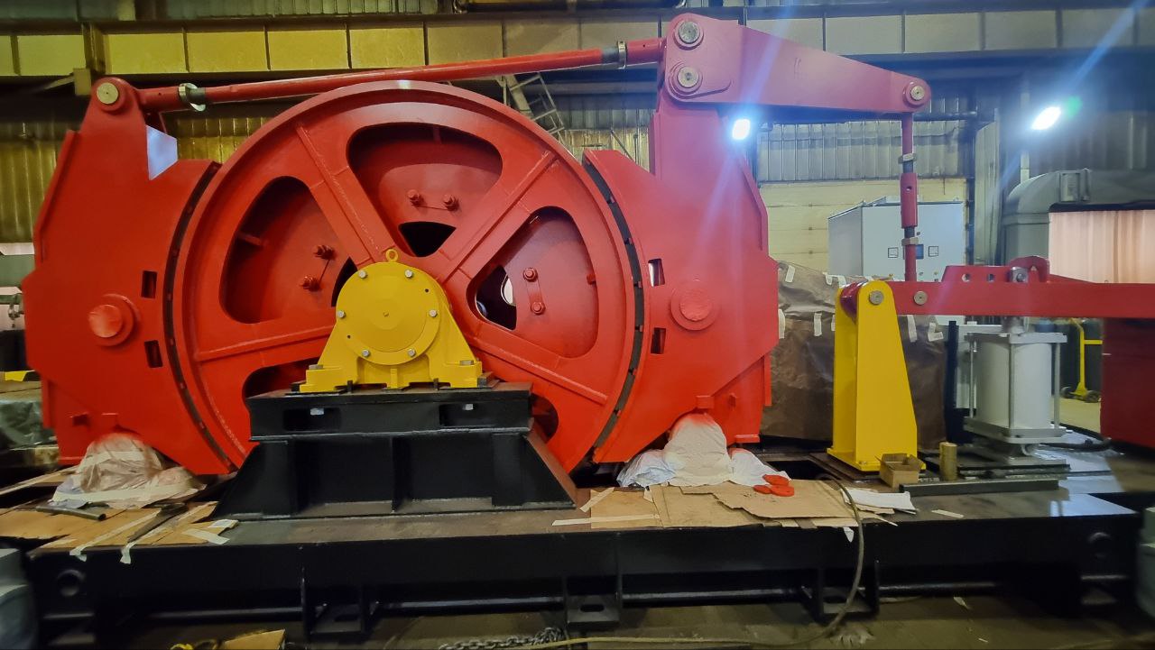

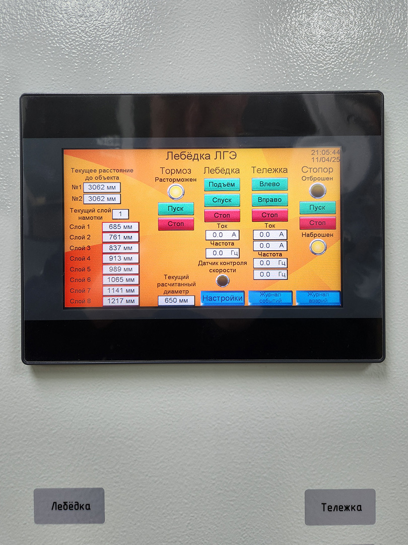

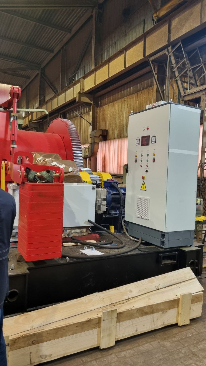

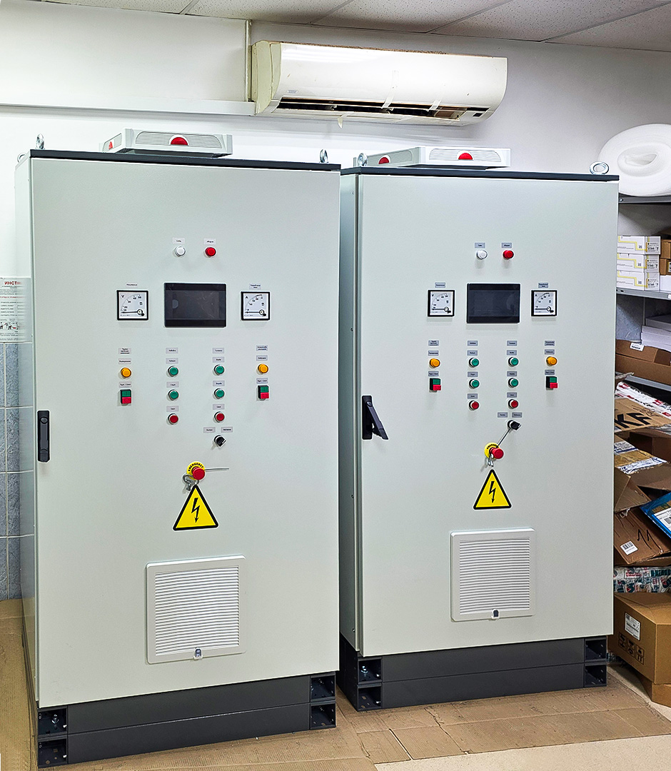

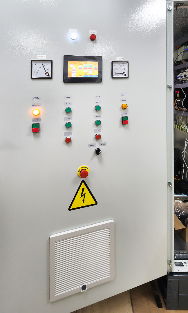

Для шахты горно-добывающей компании разработана и внедрена система автоматизации шахтной лебёдки с прецизионным управлением скоростью намотки троса, рассчитанная на работу в экстремальных условиях Заполярья. Основа управления — контроллер ОВЕН ПЛК200-02-CS в связке с программируемым реле ПР100-24.1208.03.1, которые рассчитывают требуемую скорость намотки в реальном времени с учётом текущего слоя троса на барабане. Положение троса контролируется лазерными дальномерами IFM, а обратная связь по скорости обеспечивается энкодером; на основе этих данных векторный частотный преобразователь Optimus Drive AD800 мощностью 90 кВт динамически регулирует скорость привода. Для устойчивой работы электроники в арктическом климате в шкафу установлены обогреватель MTK-FH400 и термостаты MTK-CT0/CT1 (MEYERTEC), обеспечивающие термостабилизацию, а корпус выполнен в напольном исполнении DKC RAM BLOCK. Все параметры работы системы визуализируются в реальном времени на панели Weintek 7", а ручное управление и индикация организованы через кнопки, переключатели и сигнальные лампы MEYERTEC.

Система обеспечила прецизионный автоматический расчёт скорости намотки с учётом текущего слоя троса, что исключило перехлёсты и повреждение троса при спуске-подъёме. Лазерный контроль положения троса в сочетании с векторным регулированием ЧП повысил точность и безопасность спуско-подъёмных операций на шахте. Термостабилизация оборудования обогревателем и термостатами MEYERTEC обеспечила круглогодичную эксплуатацию шкафа при низких температурах Заполярья без сбоев электроники. В итоге заказчик получил оптимизированный рабочий цикл лебёдки с повышенной безопасностью и надёжностью, подтверждённой устойчивой работой в экстремальных климатических условиях.
