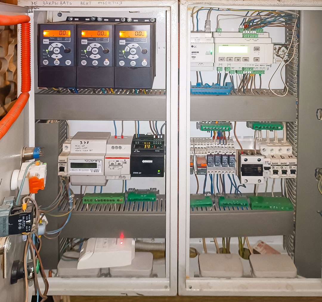

Шкаф управления автоматического твердотопливного котла на древесной щепе
Организация: ИП Кущ ЮН
Использованное оборудование
- ПР200-220.24.2.0 - ПЕ210-230

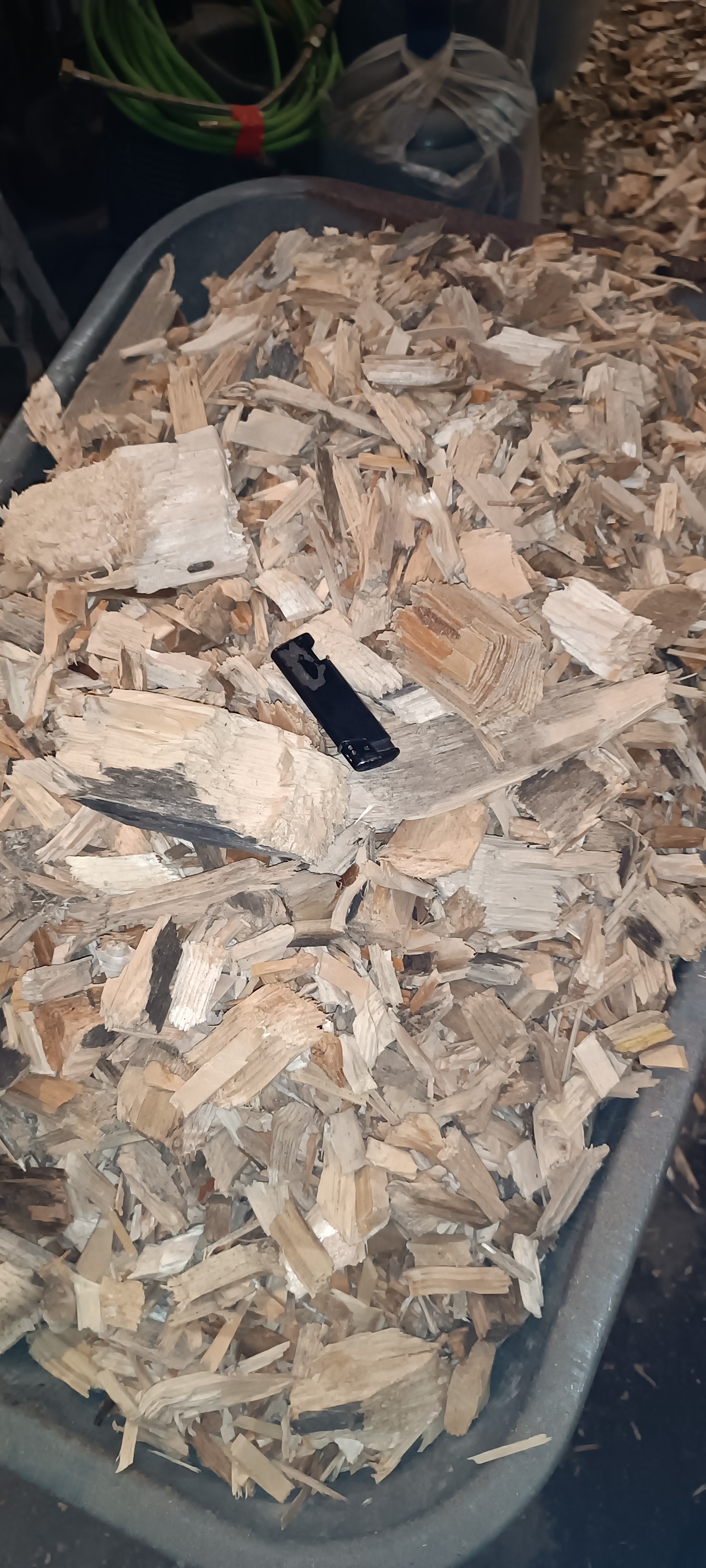

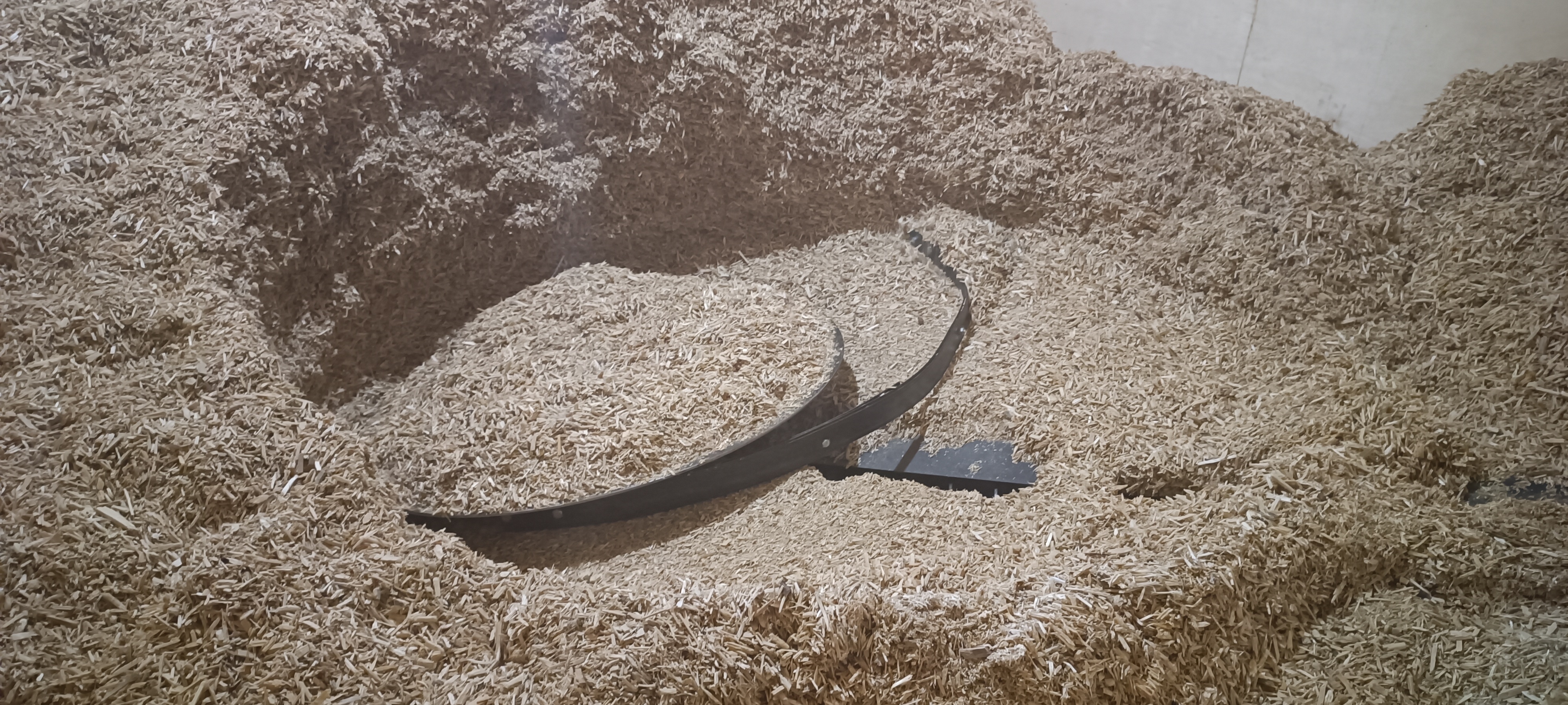

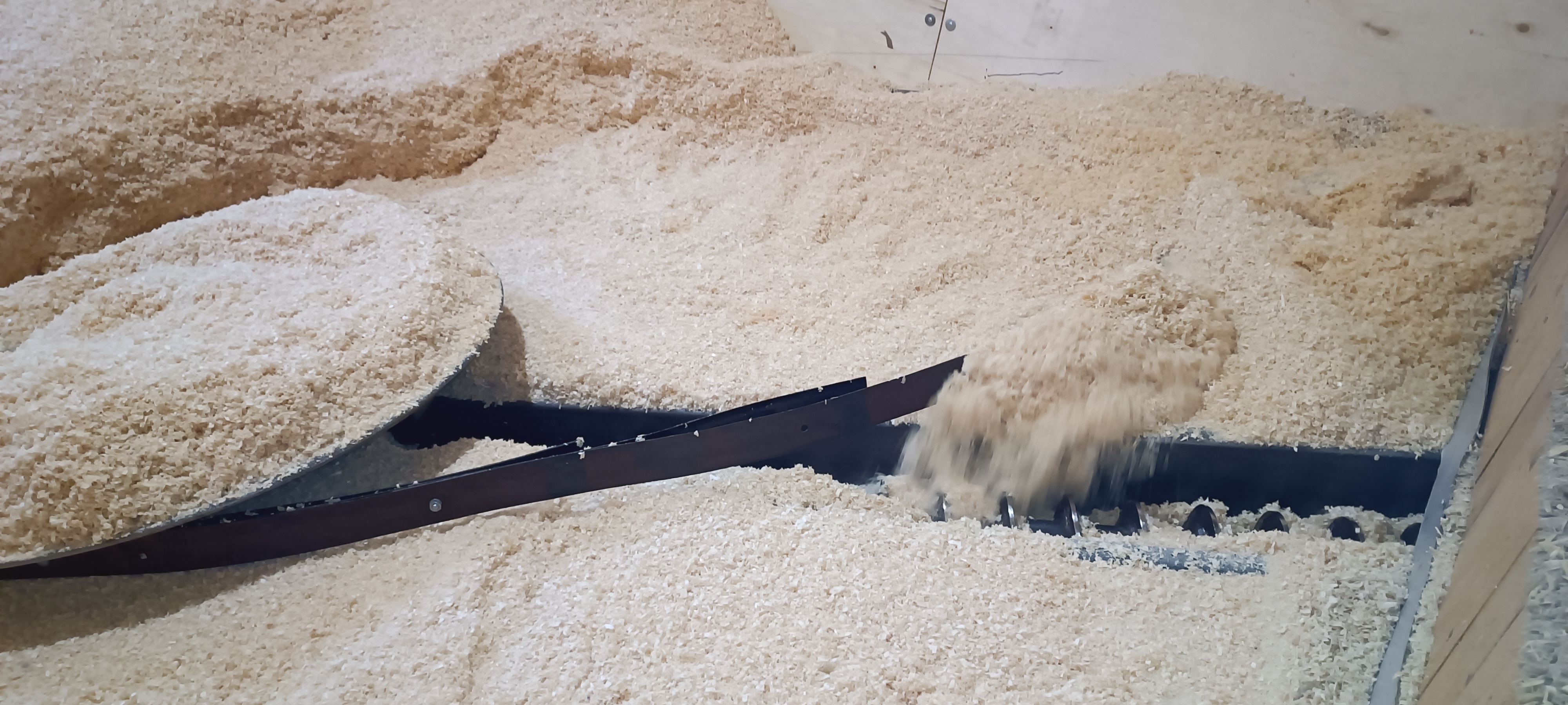

Автоматический твердотопливный котел на древесной щепе. Полный аналог немецкого и австрийского оборудования без урезания функций безопасности и комфортного управления. Древесная щепа — это трудное топливо в смысле автоматизации подачи в топку и правильного сжигания, потому что нет единых норм по форме, размеру и влажности из-за чего возможно заклинивание подающих шнеков и некачественное сжигание. Проблемы управления, из-за которых не подошли стандартные приборы автоматизации: - управление мотор-редукторами при помощи частотных преобразователей по RS-485 (изменение оборотов согласно алгоритмам оптимального процесса сжигания топлива и контроль заклинивания приводных шнеков) - управление приводом 0-10 В воздушной заслонки согласно алгоритму для оптимального процесса сжигания топлива - контроль уровня топлива в топке при помощи индуктивного датчика - управление дымососом дымовых газов - включение и отключение тэна розжига топлива - измерение температур от 0 до 900 градусов в 5 точках (Температура горения топлива - 600-900 С°, в среднем 730 С°. Температура теплоносителя - до 90 С°, устанавливается по необходимости) - контроль давления теплоносителя - измерение концентрации кислорода в дымовых газах (в процессе реализации)
Результаты
В результате была выполнена задача по автоматизации работы котла, удаленному управлению и контролю параметров по сети. Простыми словами, котел при нажатии кнопки в приложении: - забирает топливо из бункера 3*3 м расположенного рядом и подает в топку с необходимой скоростью подачи - выключает все привода в случае заклинивания или засора шнеков - включает дымосос - разжигает топливо - контролирует подачу первичного и вторичного воздуха в топочное пространство - поддерживает необходимую температуру теплоносителя - контролирует температуру шнека - переворачивает колосниковую решетку для удаления золы после сжигания топлива - очищает теплообменник от накопившейся золы уноса - перемещает всю золу в наружные передвижные ящики, сигнализирует при их заполнении, т.е. необходимости выгрузки ящиков, и блокирует процесс перемещения золы из котла при снятии ящика со своего места
