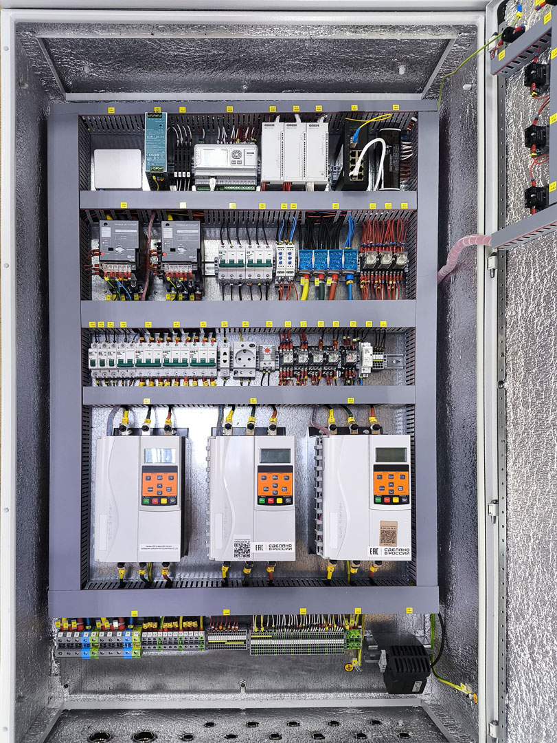

Канализационная насосная станция 25-110. ООО "РПК-Высоцк ЛУКОЙЛ II"
Организация: АТОМАТИК
Использованное оборудование

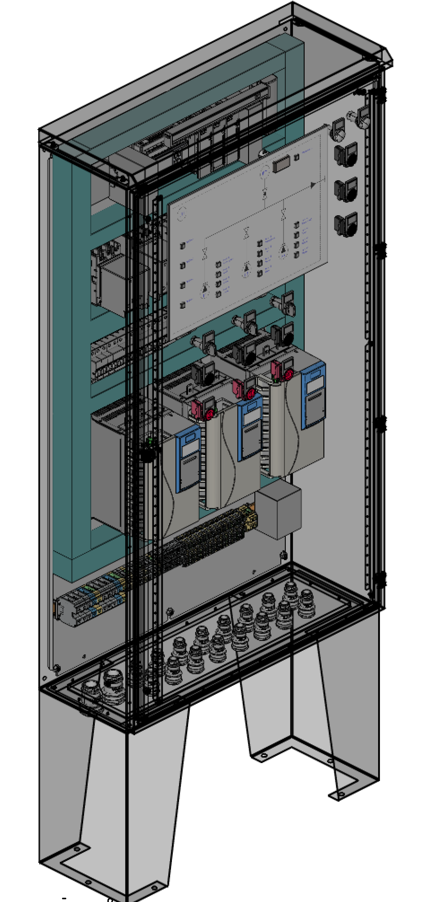

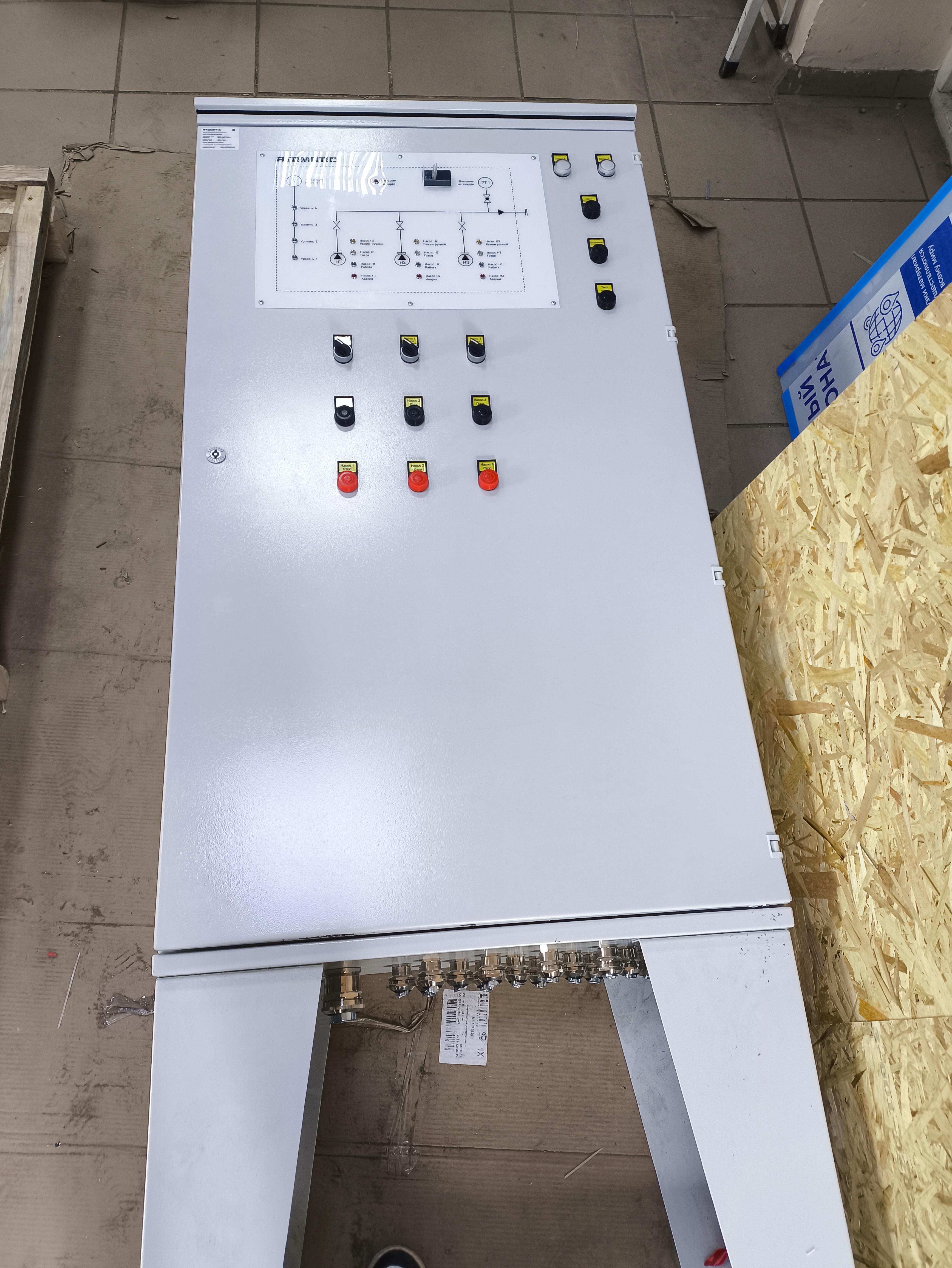

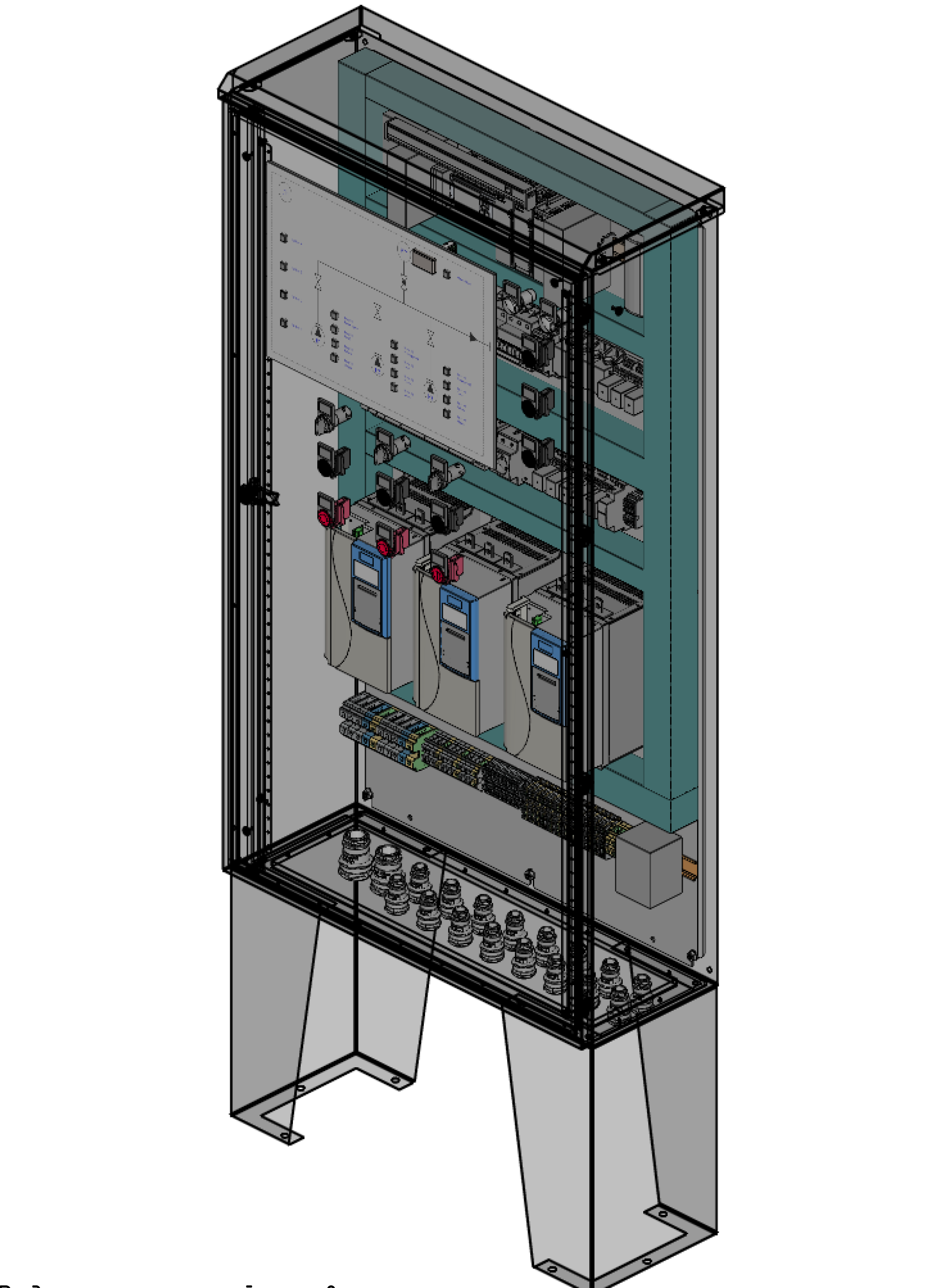

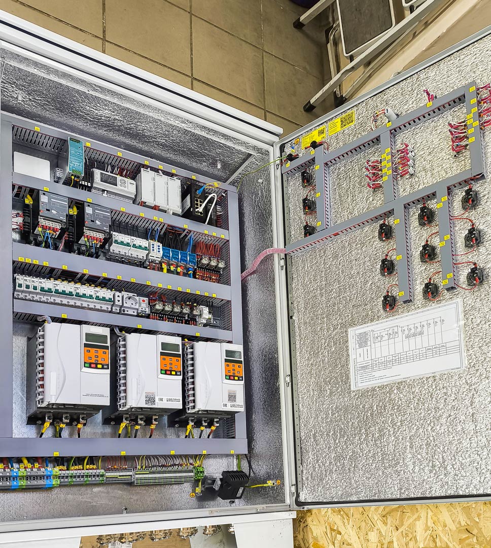

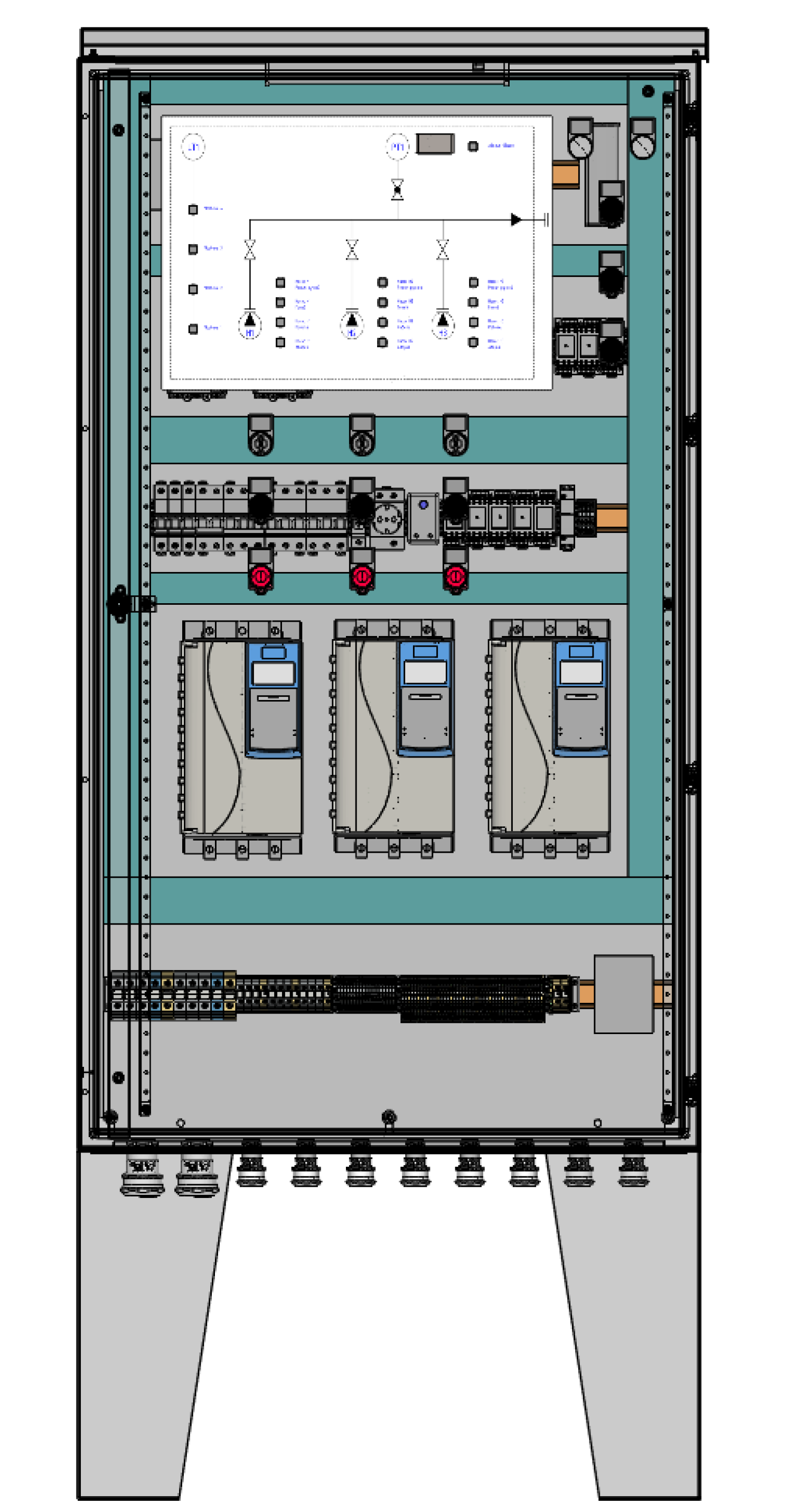

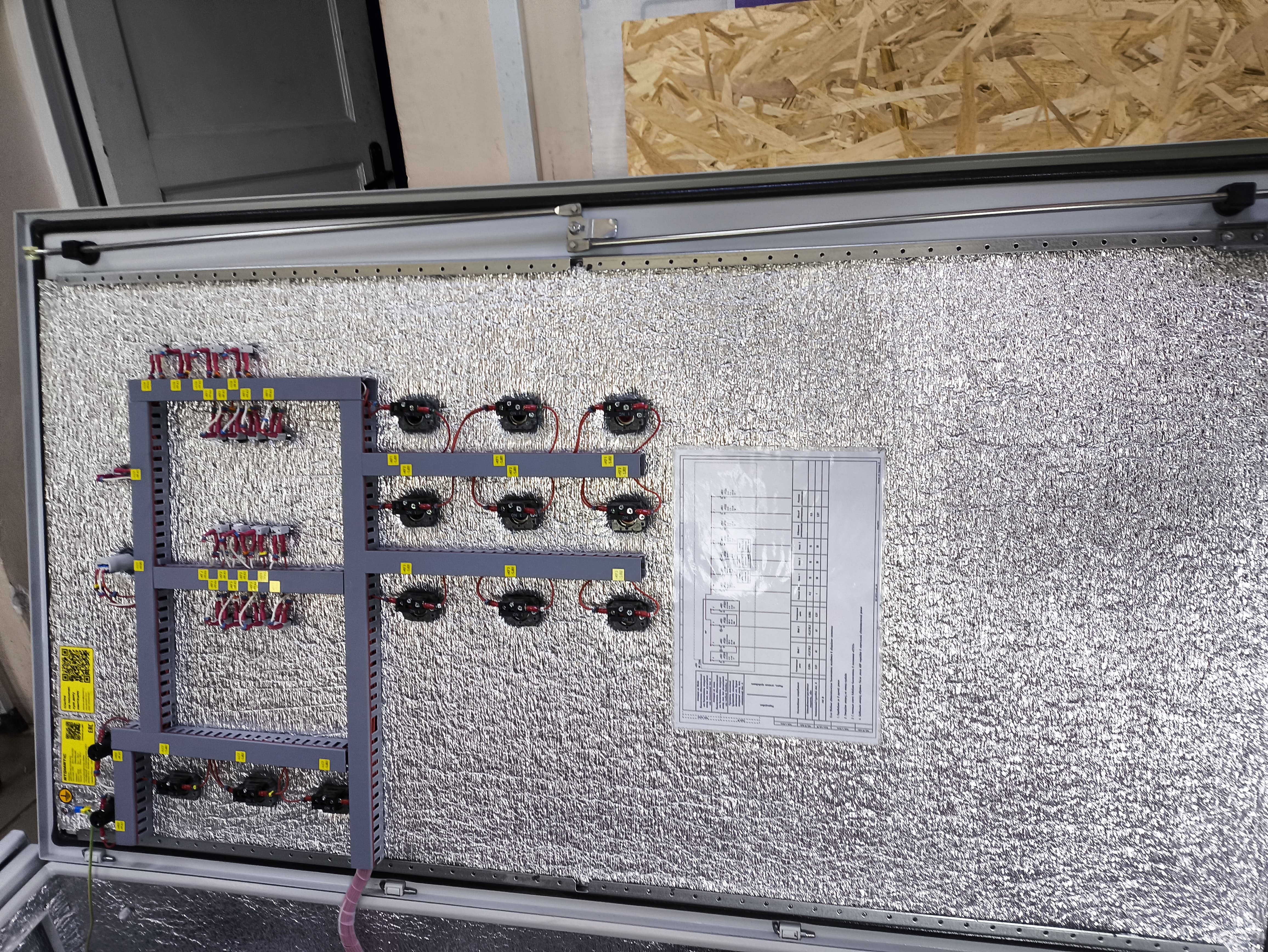

ПР205-24.1211.02.2.0, МВ210-202, МУ210-401, МВ210-101, СМИ2-М
Станция насосной перекачки жидкости канализационной ёмкости. Предусмотрено управление 3-мя агрегатами, включая 2 рабочих и 1 резервный, в ручном режиме (с поста или дистанционно) и автоматическом. Автоматическое управление предусмотрено по 4-позиционным дискретным датчикам уровней в приёмном резервуаре. В проекте не было необходимости в выводе отдельной панели оператора на электро-шкаф, потому что в качестве компромисса выбрано программное реле модели ПР205. Кроме того, на шкаф выведена визуальная схема установки с индикаторами, включая СМИ2-М, что используется для вывода текущей информации о давлении на нагнетательной линии.
Результаты
В 2026 шкаф прошёл производственную проверку и был успешно отправлен конечному заказчику.
