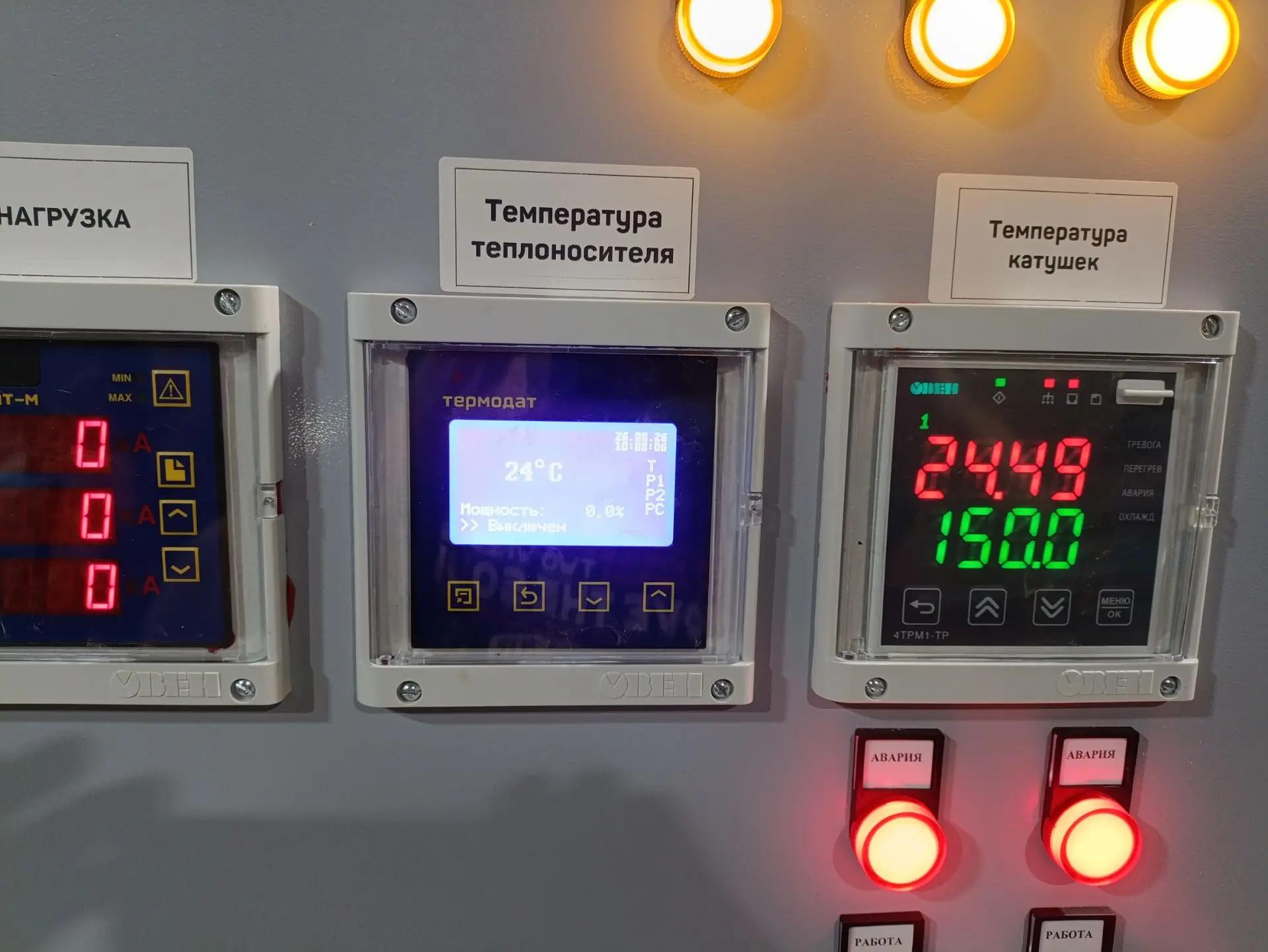

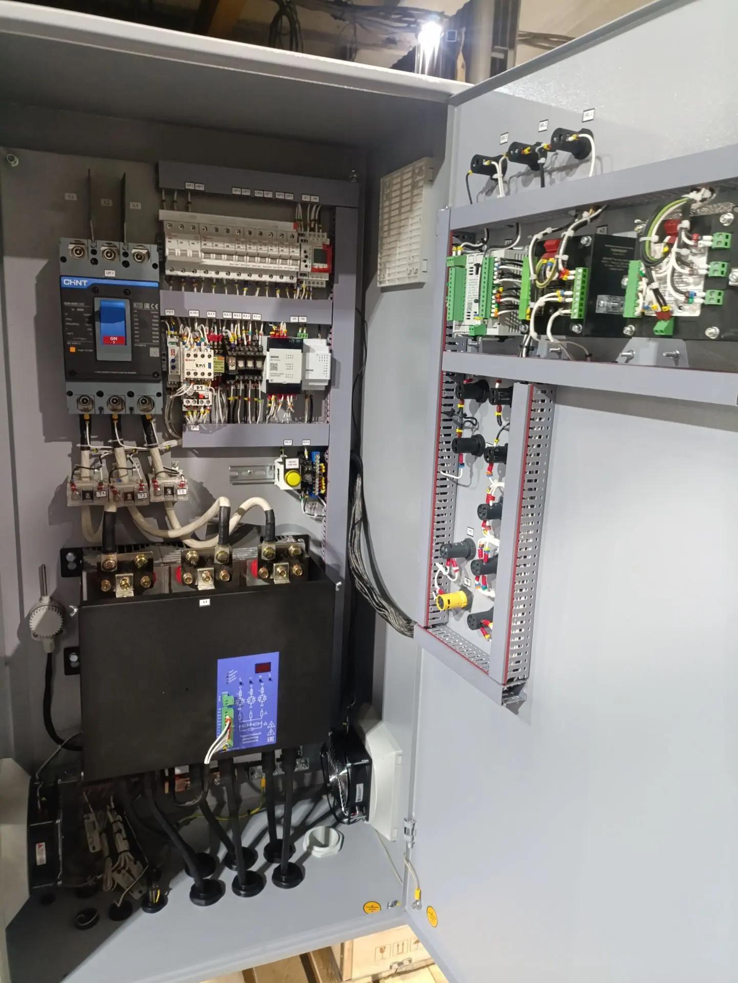

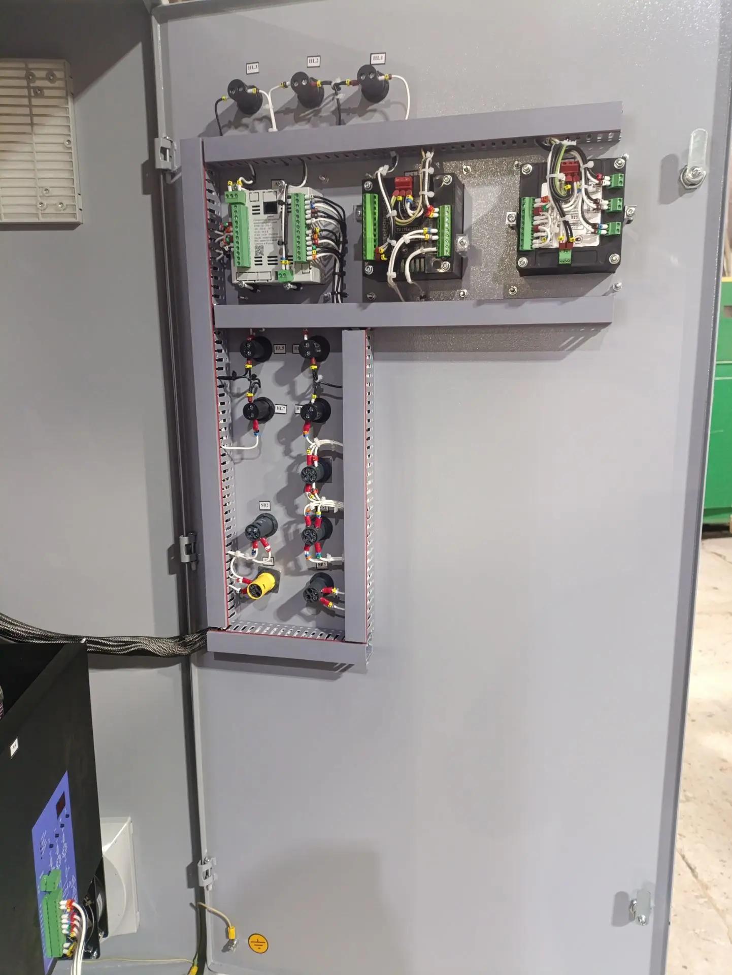

Используемое оборудование 4ТРМ1-Щ1.ТР3.Р, МВ110-224.8А, ПМ210-230, АНТ-5, ДТС984-РТ100, ДТС324-РТ100, ДТС224-РТ100, ДТС125Л, ДТПК035, Оборудование Meyertec МТК-СТ0, PCR-T2-8A

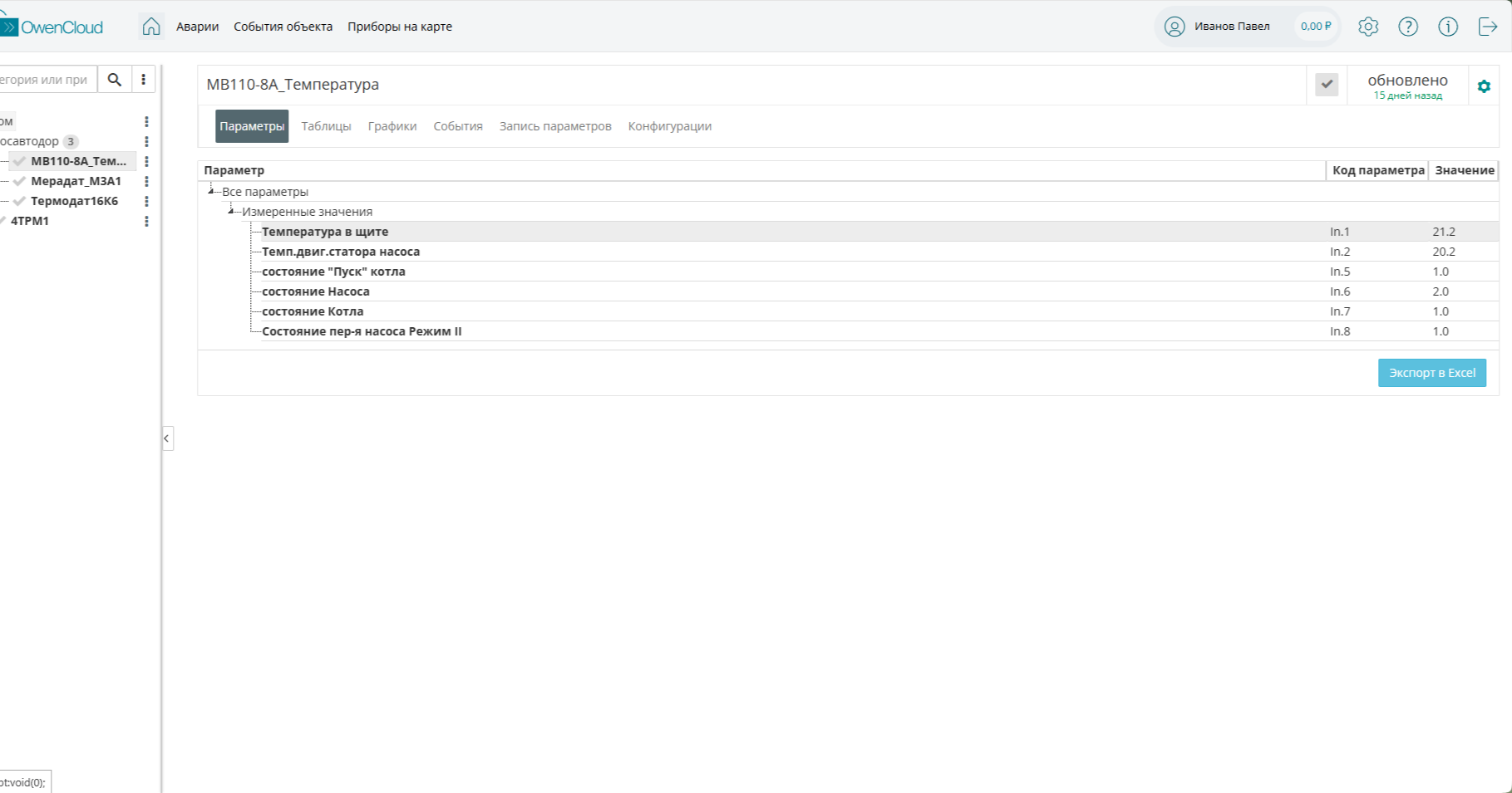

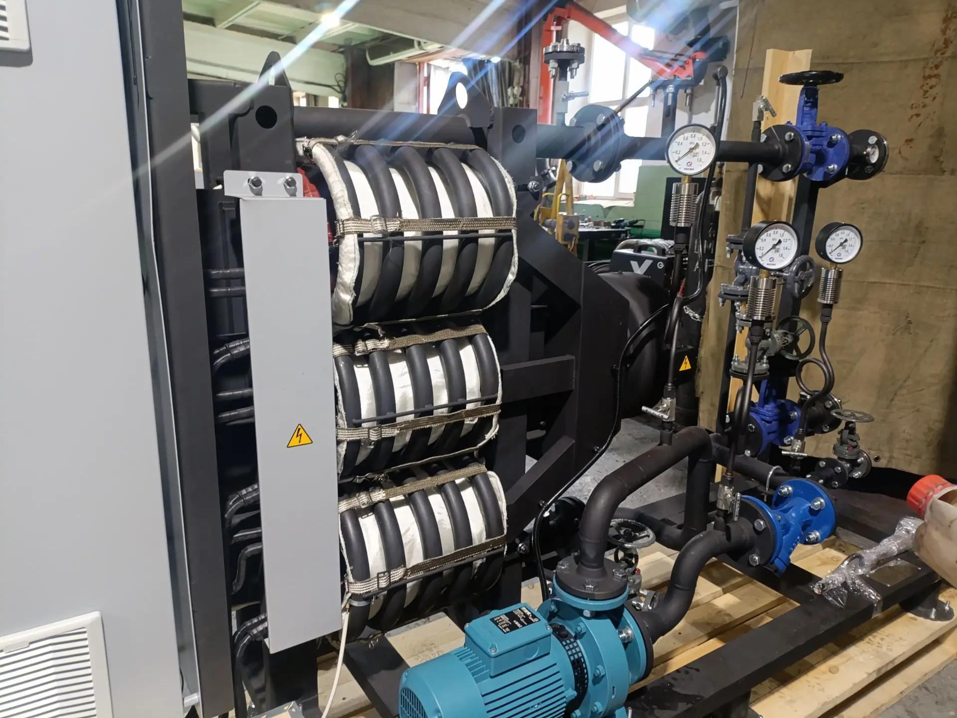

Техпроцесс прост. В резервуаре установлены регистры, соединенные с высокотемпературным котлом, в системы залито термальное масло АМТ300, которое можно греть до +300С. И разогреваем битум в резервуаре РВС1000 высокотемпературным котлом 140кВт две недели до 120С. Задача: защита оборудования при работе в критических режимах(+300С) на опасном производственном объекте. Применены новинки от компании Овен 4ТРМ1 и ДТС984-РТ100.
Результаты
Замена неисправного, устаревшего оборудование и мониторинг через облачный сервис OwenCloud.
