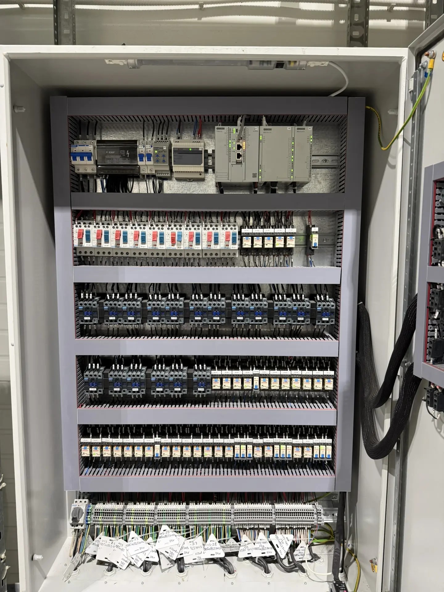

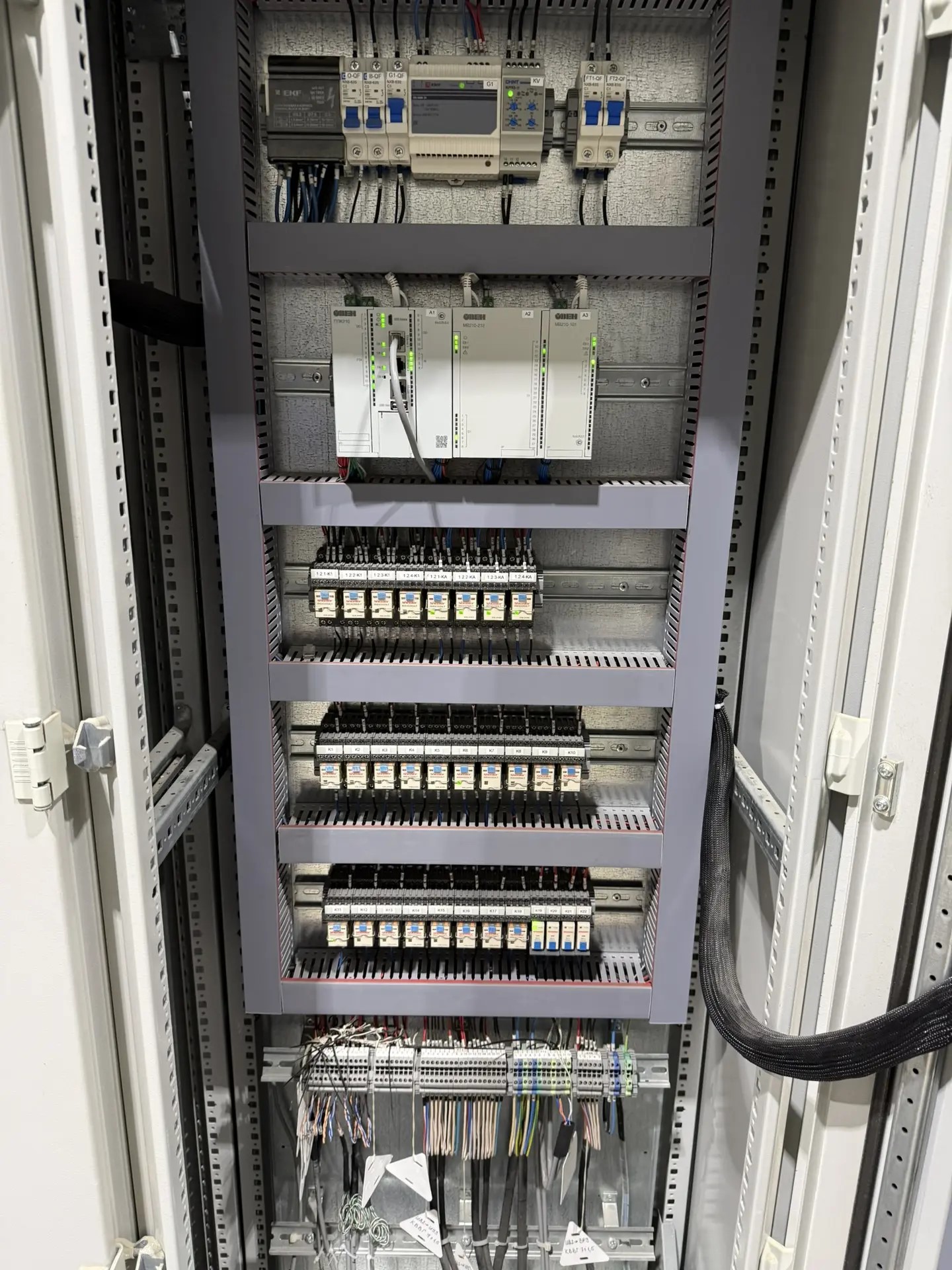

ПЛК210-04, МВ210-101б МВ210-212

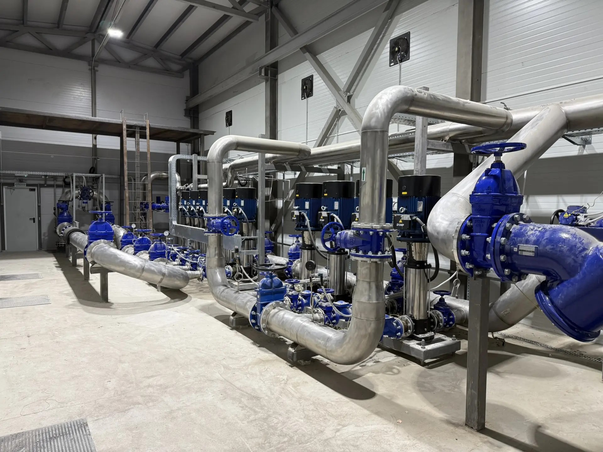

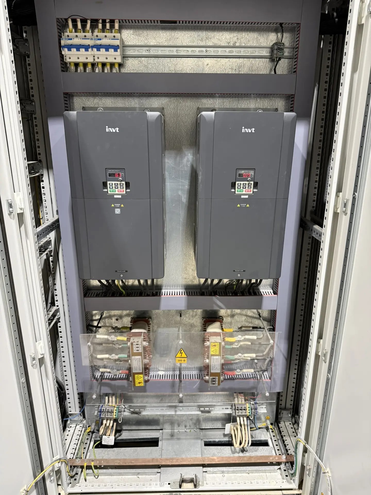

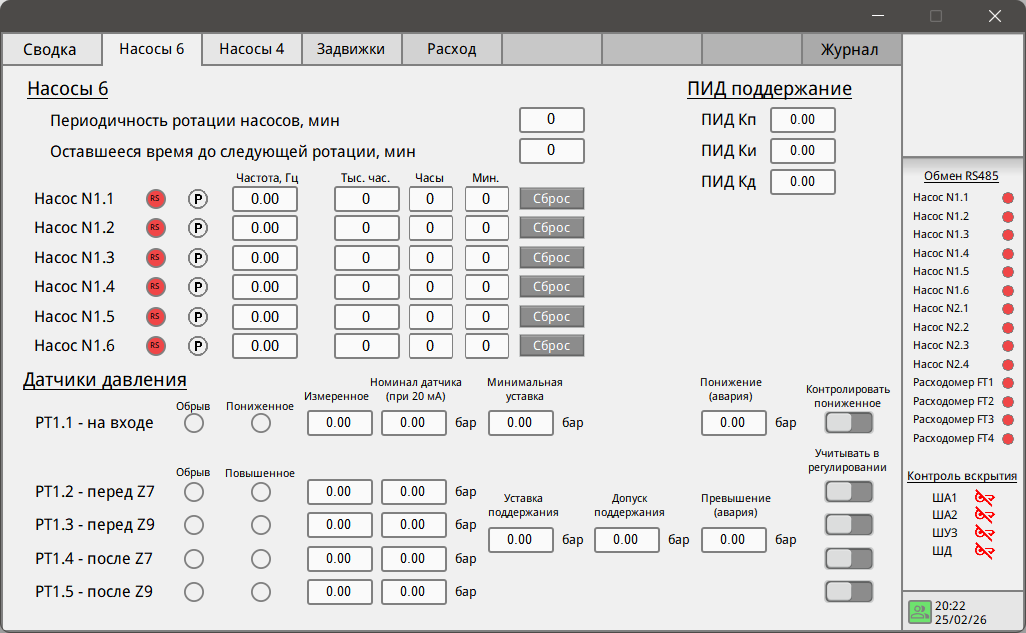

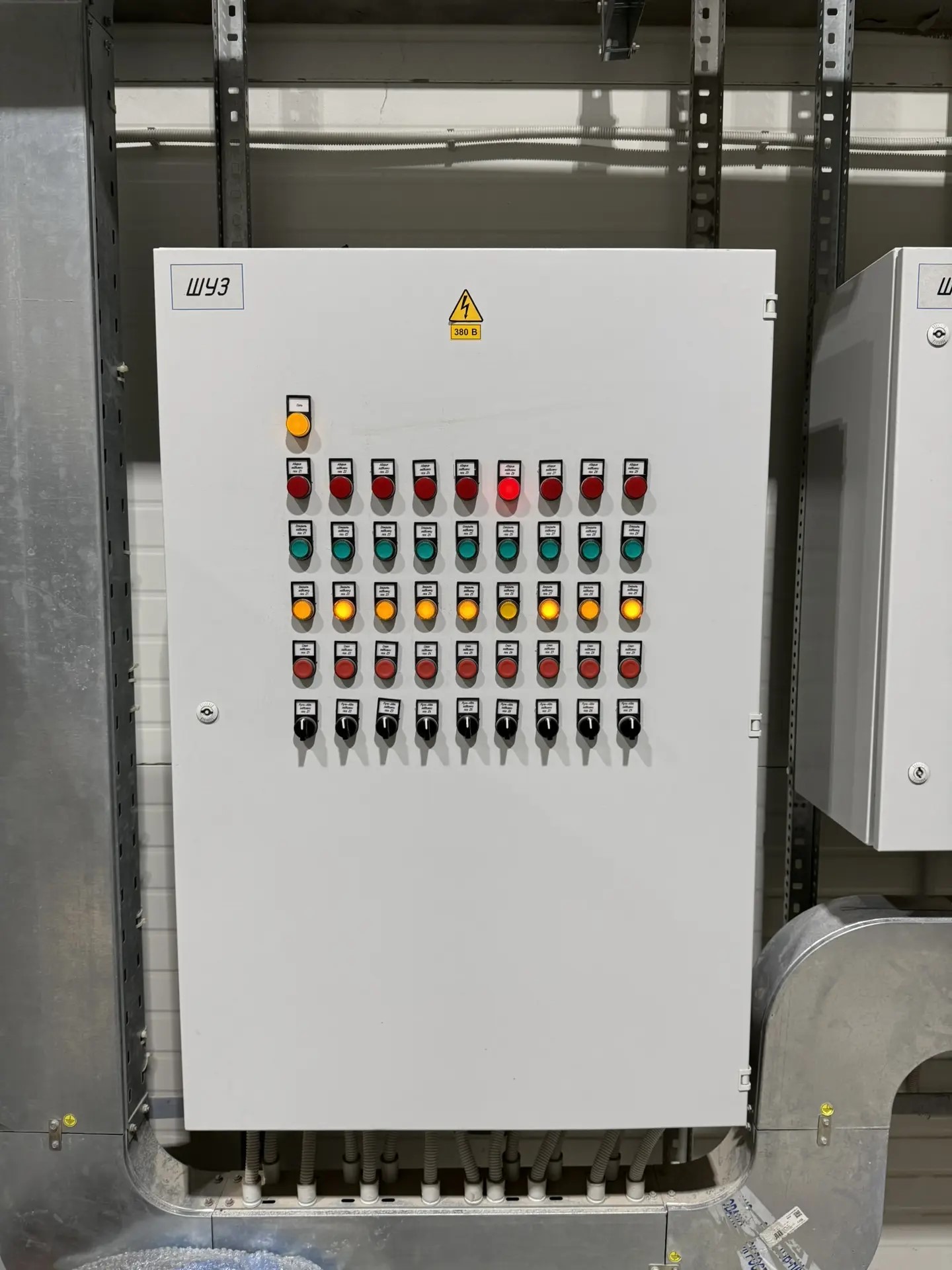

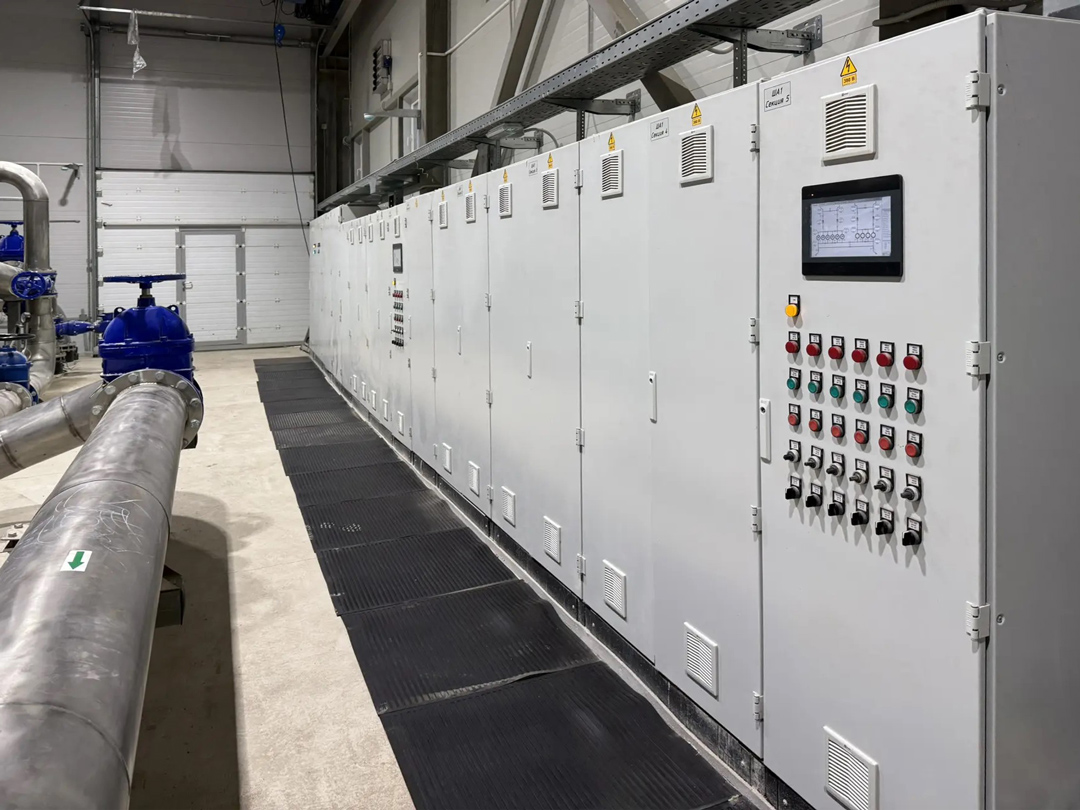

Насосная станция из двух групп насосов, каждая из которых работает на свою протяженную напорную линию (более 5км) и имеет разную производительность (514 и 144 м3/ч). На каждом насосе свой ПЧ, управление и контроль состояния, токов, по Modbus RTU. Также реализованы местные ручные режимы управления (без ПЛК). На напорных и подающих линиях установлены отсекающие задвижки с ЭП. Их контроль состояния определяет группы датчиков, по которым выстраивается работа станции. Основной контур регулирования - ПИД поддержания выходного давления на каждую линию. По требованию заказчика были реализованы индивидуальные режимы управления, а именно: * синхронная работа запускаемых насосов * изменение числа рабочих насосов для обеспечения оптимальной частоты работы группы * гибкая настройка точек перехода между наборами рабочих насосов для исключения просадок и скачков давления * обеспечение ротации запускаемых агрегатов исходя из наработки, количество пусков, времени после последнего запуска
Результаты

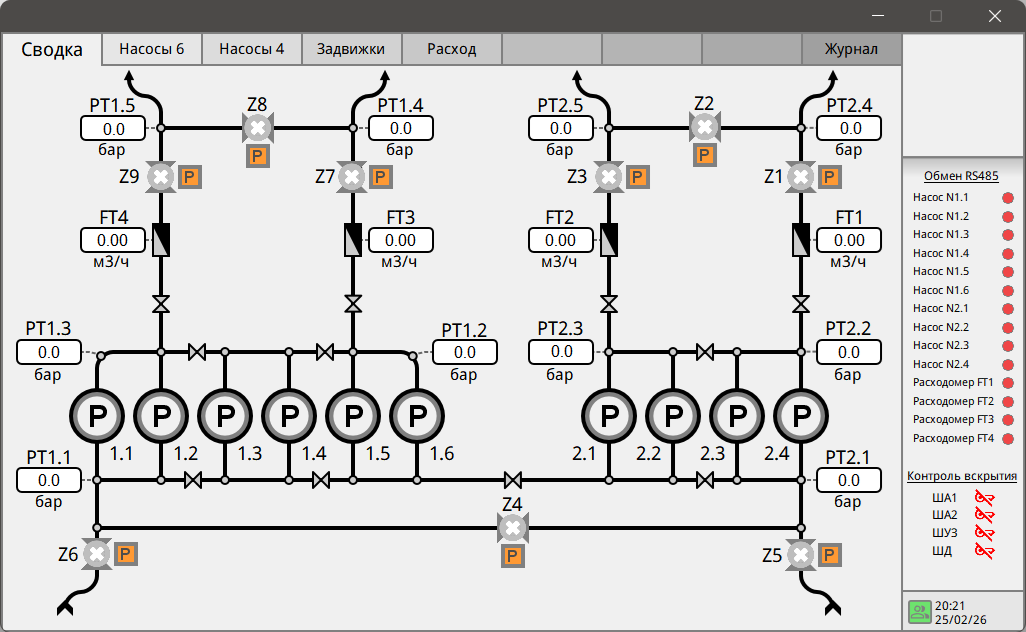

Применение ПЛК210 полностью сняло ограничение в реализации заданных алгоритмов. Для проекта была создана модель АСУТП в ПО UniControl c автоматической генерацией карт регистров (для PLC, HMI, OPC, Scada), настроечных параметров, журнала архивации и эксплуатационных приложений, обеспечена полная консистентность данных. Диспетчеризация по ModbusTCP позволила все панели HMI сделать взаимозаменяемыми и повысить удобство работы оператора, "не бегая" между шкафами.
