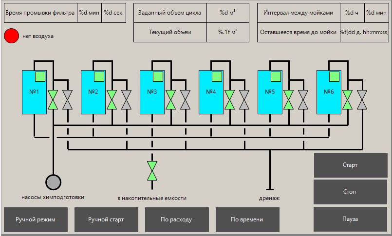

Промышленная визуализация на СПК 210
Замена электронного контроллера серии AquaMatic 962
Организация: ООО "ЭЙ СИ ЭС"
Использованное оборудование
СПК210-7 МВ110-16ДН МУ110-8Р
Модернизация контроллера ХВП в составе насосной станции 2-го подъема. Челябинск. п. Муслюмово
Результаты
полное копирование функционала + расширение опций
