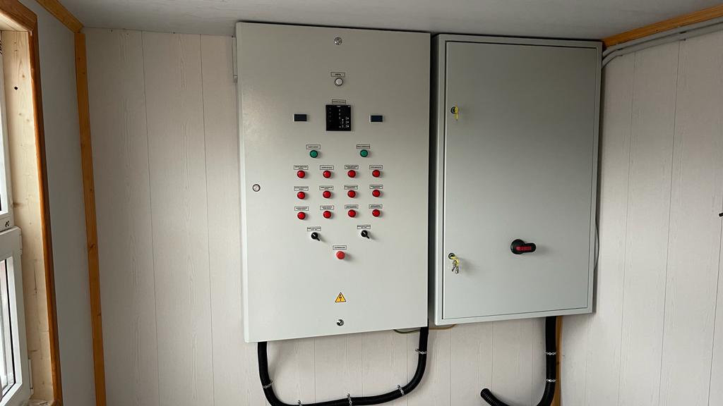

Нашим заказчиком была приобретена разукомплектованная, но не бывшая в эксплуатации насосная станция для перекачки сжиженного газа на базе автомобильного прицепа. В комплекте с прицепом шли компрессор для перекачки газообразной фазы и насос для перекачки жидкой фазы. Так же присутствовали датчики давления, температуры и электро-контактные манометры в взрывозащищенном исполнении. Специалисты нашей компании провели дефектовку с целью определения дальнейшей судьбы этого оборудования. Проверив исправность двигателей насоса и компрессора, оценив состояние существующих датчиков нами было подготовлено технико-коммерческое предложение на производство и монтаж системы управления для данной насосной станции. Работы включали в себя: Разработку схемы электрической принципиальной для будущего щита. Разработку плана прокладки кабельных трасс с подключением на быстросъемных разъемах. Сборка щита управления. Монтаж шкафа управления и кабельных трасс. Пуско-наладочные работы.
Результаты
Проект был реализован в 2022 и вот в 2026 году заказчик пригласил нас на запуск второй компрессорной станции (не нашего производства) и мне удалось снять наше оборудование в работе на видео. Со слов заказчика наш шкаф управления насосной станции находится в работе почти каждый день и прекрасно показывает себя в работе, не требователен к обслуживанию и надежен.
