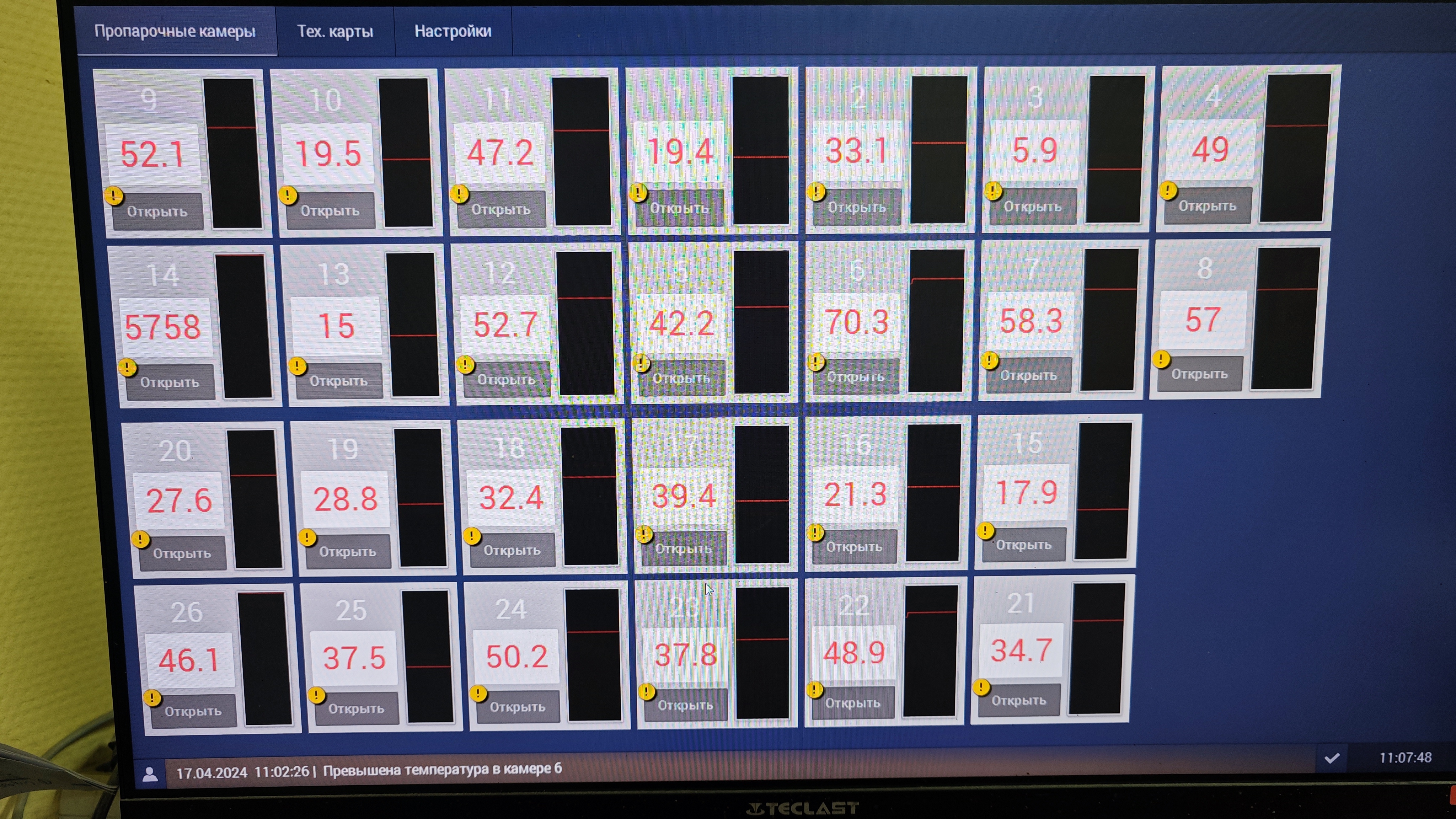

Архитектура решения: от проекта до «железа» Наша компания выполнила полный цикл работ («под ключ»): от разработки проектной документации и сборки шкафов управления до монтажа, программирования и пусконаладки. Масштаб объекта диктовал распределенную структуру системы. Тянуть сотни метров кабелей в одну точку было нецелесообразно, поэтому мы разделили управление на три локации: Шкаф управления №1 (уличный): Контролирует 6 камер. Шкаф управления №2 (уличный): Контролирует 8 камер. Шкаф управления №3 (цеховой): Самый крупный узел, обслуживает 12 камер внутри помещения.

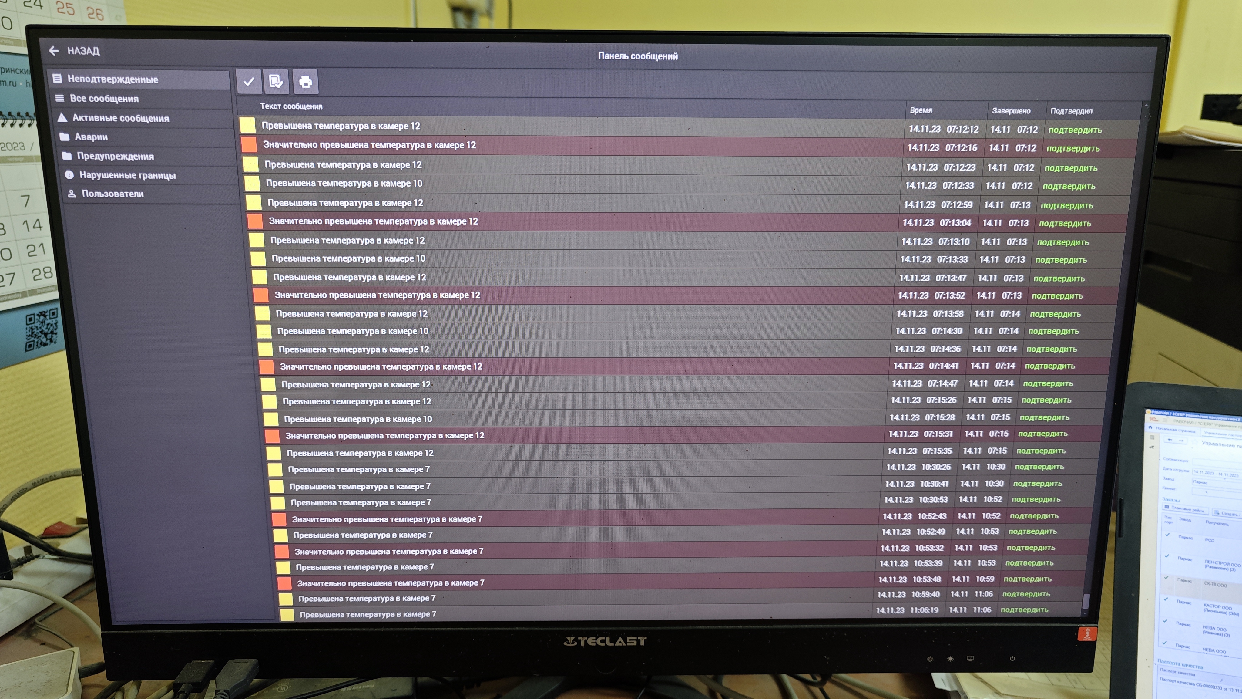

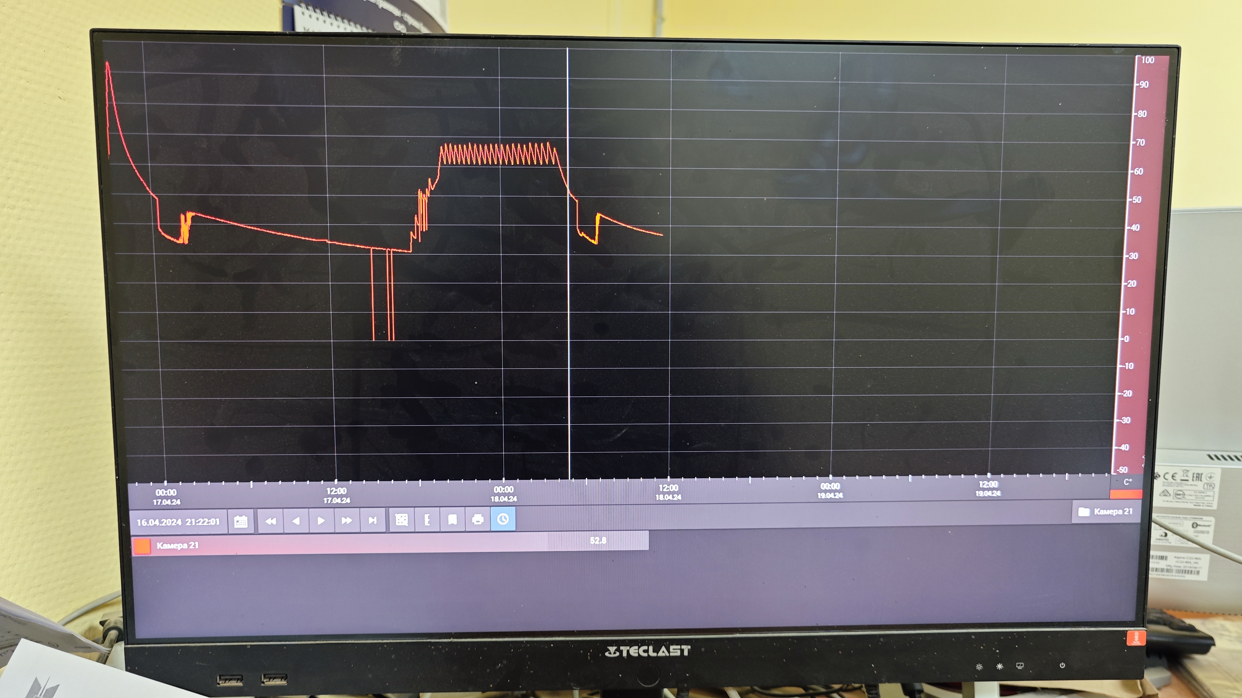

Как это работало раньше? Процесс пропаривания осуществлялся вручную. Оператор смотрел на аналоговый датчик температуры и приоткрывал шаровой кран подачи пара. Представьте себе: 26 камер. В одной нужно плавно повышать температуру, в другой — поддерживать «полку», в третьей — начинать охлаждать. Оператор физически не успевал идеально регулировать подачу пара везде. Результат: прозрачность и качество Точное соблюдение графика: Мы добились идеальной «полки» изотермической выдержки. Автоматика поддерживает температуру с точностью до 1–2 градусов, чего невозможно добиться вручную. Плавность процессов: Теперь температура поднимается строго по заданному градиенту (например, на 10 °C в час). Это полностью исключило проблему «пузырей» в бетоне и микротрещин из-за резкого расширения воды. Экономия пара: Электромагнитные клапаны открываются ровно настолько, насколько нужно. Пар не улетает в трубу из-за забывчивости персонала. Архивирование данных: Теперь у каждой партии ЖБИ есть цифровой паспорт. Если через год возникнут претензии к качеству, мы сможем поднять архивы SCADA и посмотреть, как именно пропаривалось это изделие.
