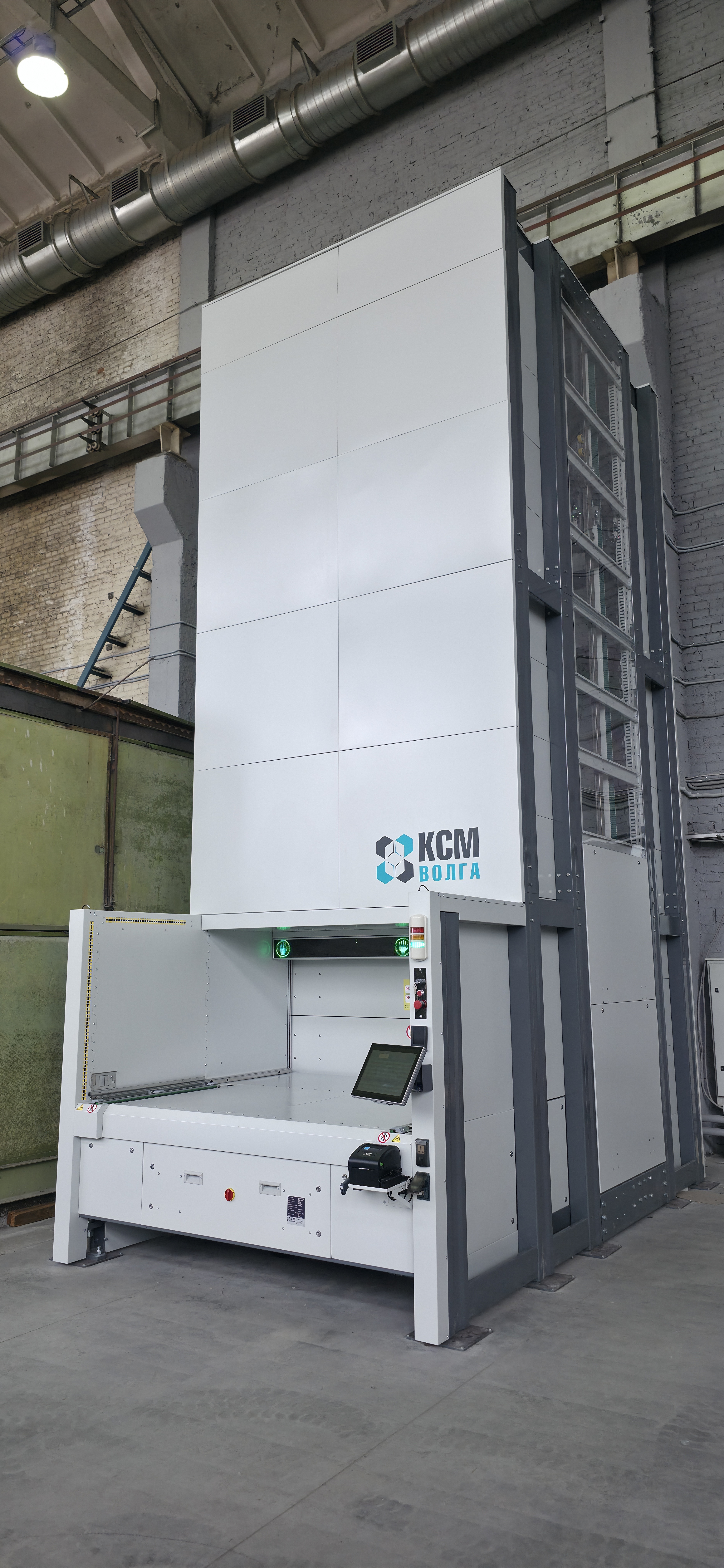

Автоматизированная система хранения вертикального типа
Организация: ООО "КСМ-Волга"
Видео проекта
Открыть видео в новой вкладке
Использованное оборудование
Контроллер ПЛК210-02-CS, блок входов МВ210-202, блок быстрых аналоговых входов МВ210-102, блок питания БП240К-24, термостат MTK-CT0, коммутатор КСН210-5
Данный проект запущен в серийное производство. Представляет из себя вертикальную систему хранения лифтового типа с динамическим распределением места внутри в зависимости от высоты груза на полке. В проекте максимально использованы компоненты, произведенные на территории РФ. Второй уровень системы управления собран полностью на современной линейке продуктов экосистемы ОВЕН. Быстрые аналоговые входы и высокоскоростной ПЛК дают возможность максимально сократить время цикла, что очень важно для такого класса устройств. Проект написан на Codesys 3.5, переменные для визуализации передаются по OPC. Гибкое управление циклом дает возможность управлять заданием ПЧ лифта таким образом, чтобы загруженный лифт перемещался на номинальной скорости, а пустой лифт - на 60% быстрее, работая в зоне ослабления поля. ПО ПЛК загружается всегда максимальной конфигурации, но используя опционные биты поддерживает легкий ввод в эксплуатацию различных опций (внешняя зона выдачи, панель Pick-To-Light и т.д.) Ссылка на видео проекта https://youtu.be/2NoyF7V83AY
Результаты
Высокая степень локализации: изделие на 80% состоит из компонентов произведенных на территории РФ, импортозамещение лифтовых систем хранения Kardex, Hanel, Modula, Vertimag.
