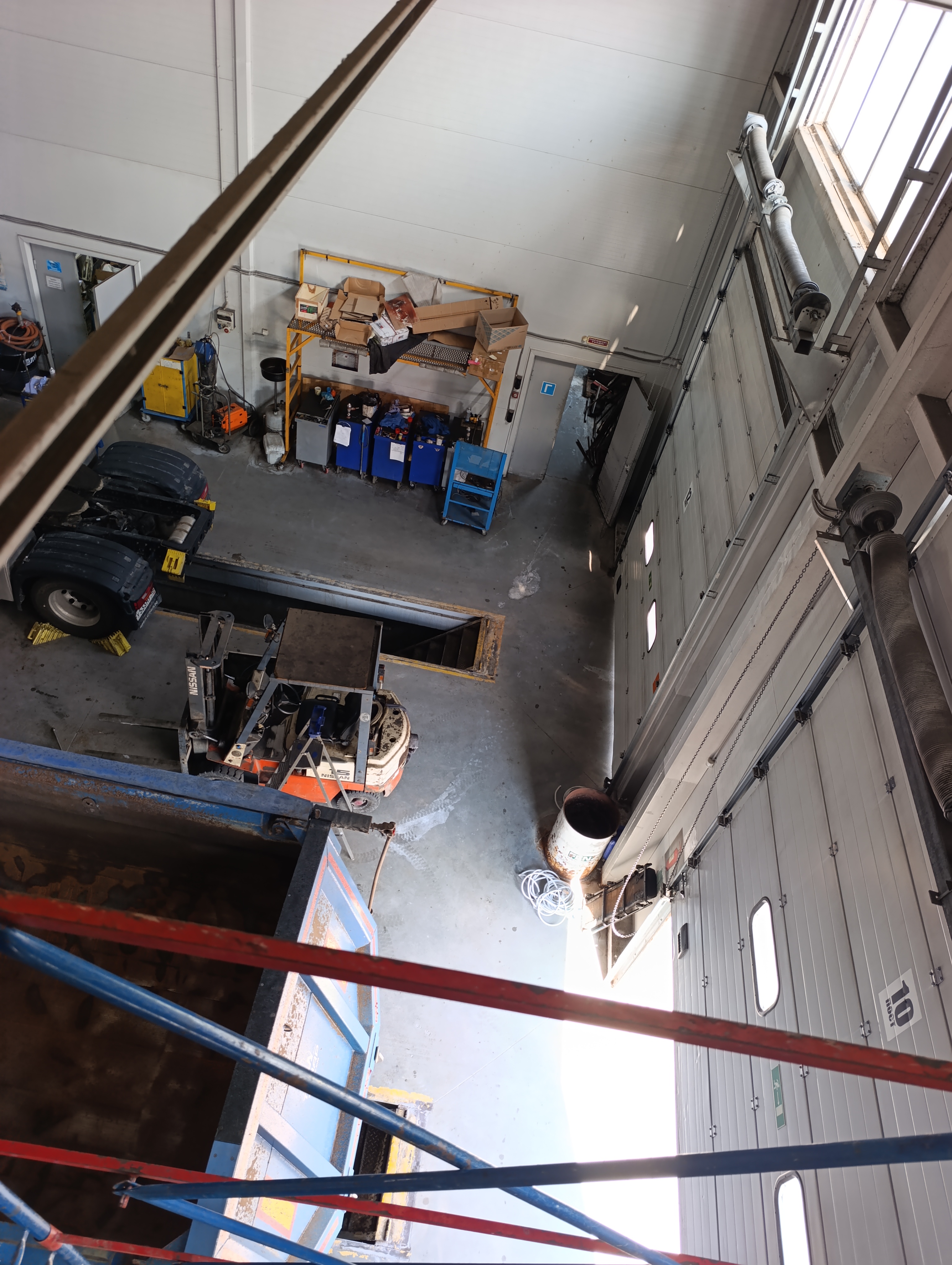

Автосалон СКАНИЯ (ремонтный цех с 12 воротами по 4 метра высоту). На крыше две воздухонагревательные установки. Контроль температуры в цеху и главное контроль открытых ворот, как главного источника потери тепла.
Результаты
Научились быстро открывать и закрывать ворота, перестали топить улицу. Теперь известно, когда авария на установке тепла и главное комфортный уровень температуры в цеху для работы.
