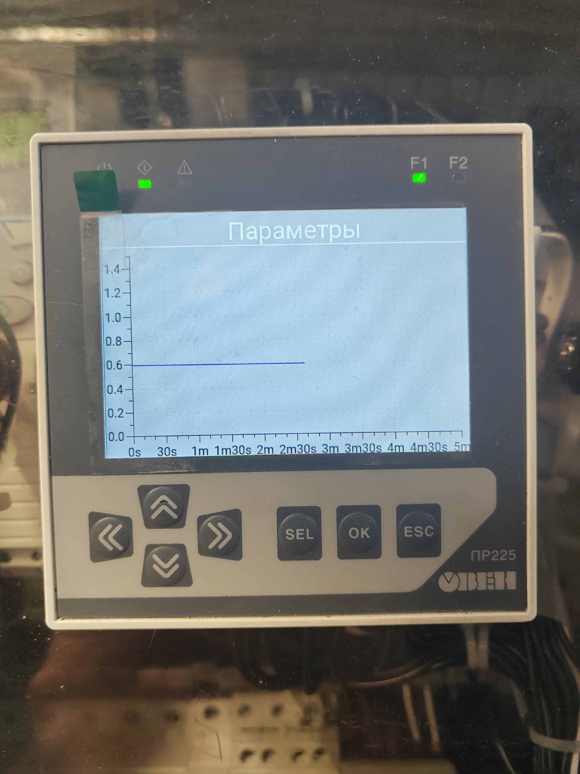

Добрый день уважаемый читатель. Встала однажды не тривиальная задача - подавать сгущенное молоко с заданной производительностью кг/мин. Конечно, можно поставить расходомер. Но после многих запросов выяснилось, что расходомер для такой среды и с малой производительностью поставить либо не могут, либо он будет стоить как крыло от боинга. Тут родилась идея косвенного измерения расхода. Была изготовлена промежуточная емкость с известной геометрией (ширина длина). Далее был закуплен ультразвуковой датчик уровня с высокой точность и установлен сверху емкости. При работе с заданным периодом измеряется на сколько ушел уровень продукта. Имея ширину длину и высоту ушедшего продукта, можно высчитать объем. Лаборатория измеряет плотность, которая заносится в регулятор. Имея объем и плотность можно высчитать массу в кг. которая вычисляется за заданный период - что и было необходимо. Далее - коррекция мощности насоса относительно задания. При пополнении измерительной емкости вычисление замораживается. Кроме того, есть дополнительные функции - поддержание температуры продукта, защита от перелива, самодиагностика и алармы, ПАЗ, графики заданной и текущей производительностью, ручной режим всех узлов.
Результаты
В результате отпала необходимость для операторов измерения производительности "в стакан» с секундомером. Уменьшился расход и, как ни парадоксально, улучшилось качество продукта. Оператор в начале смены заносит плотность продукта и задает производительность. Операторы довольны) Еще одно дополнение - ПР225 не была приобретена, а любезно предоставления фирмой ОВЕН для тестирования. Как видно из вышесказанного ПР показала себя с наилучшей стороны и успешно трудится уже 2 года.
