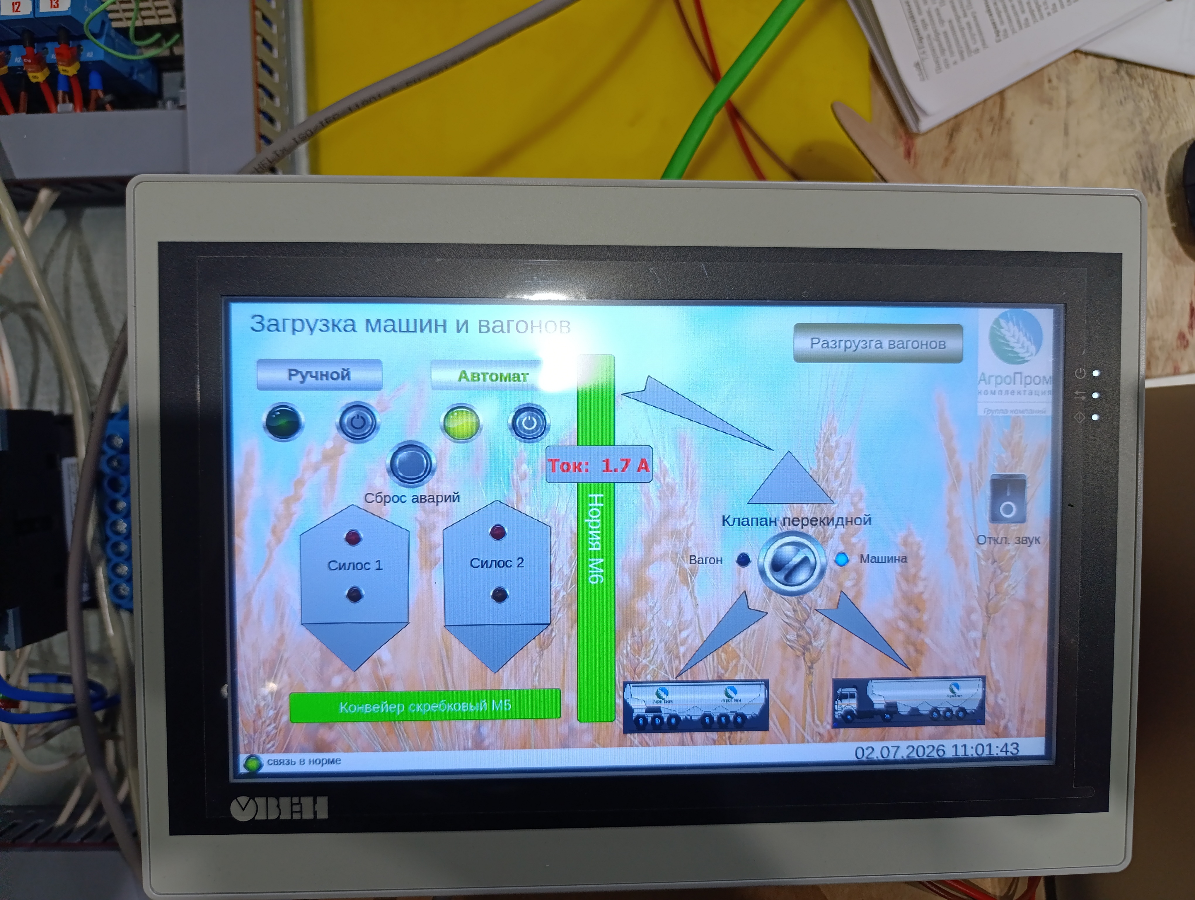

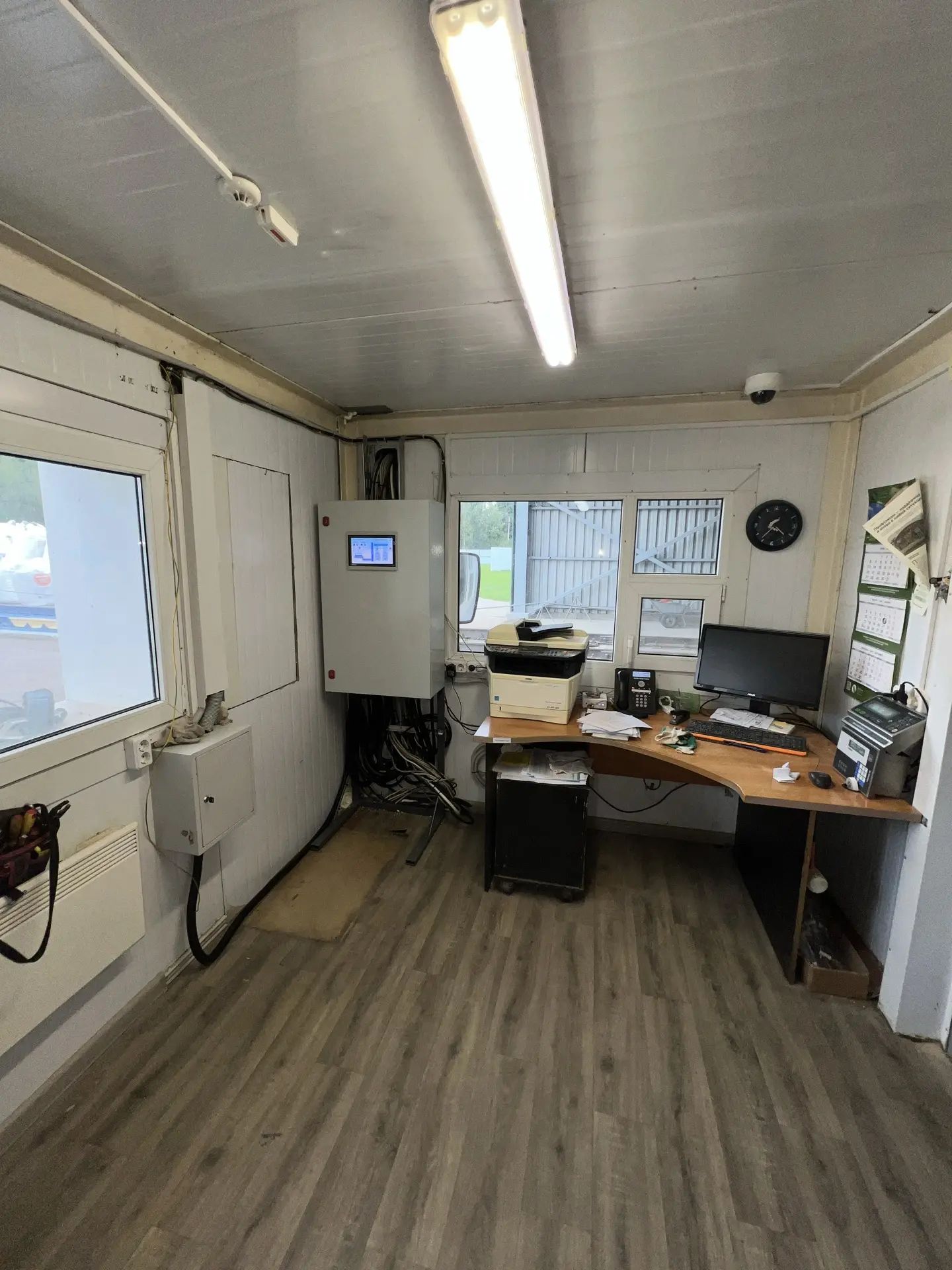

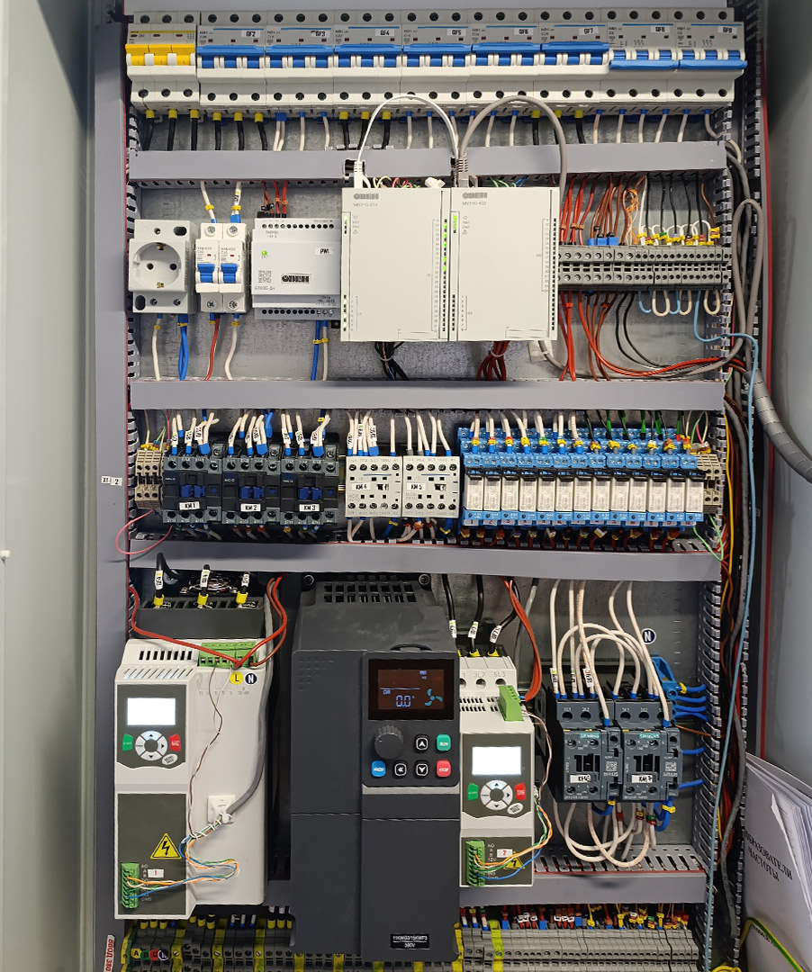

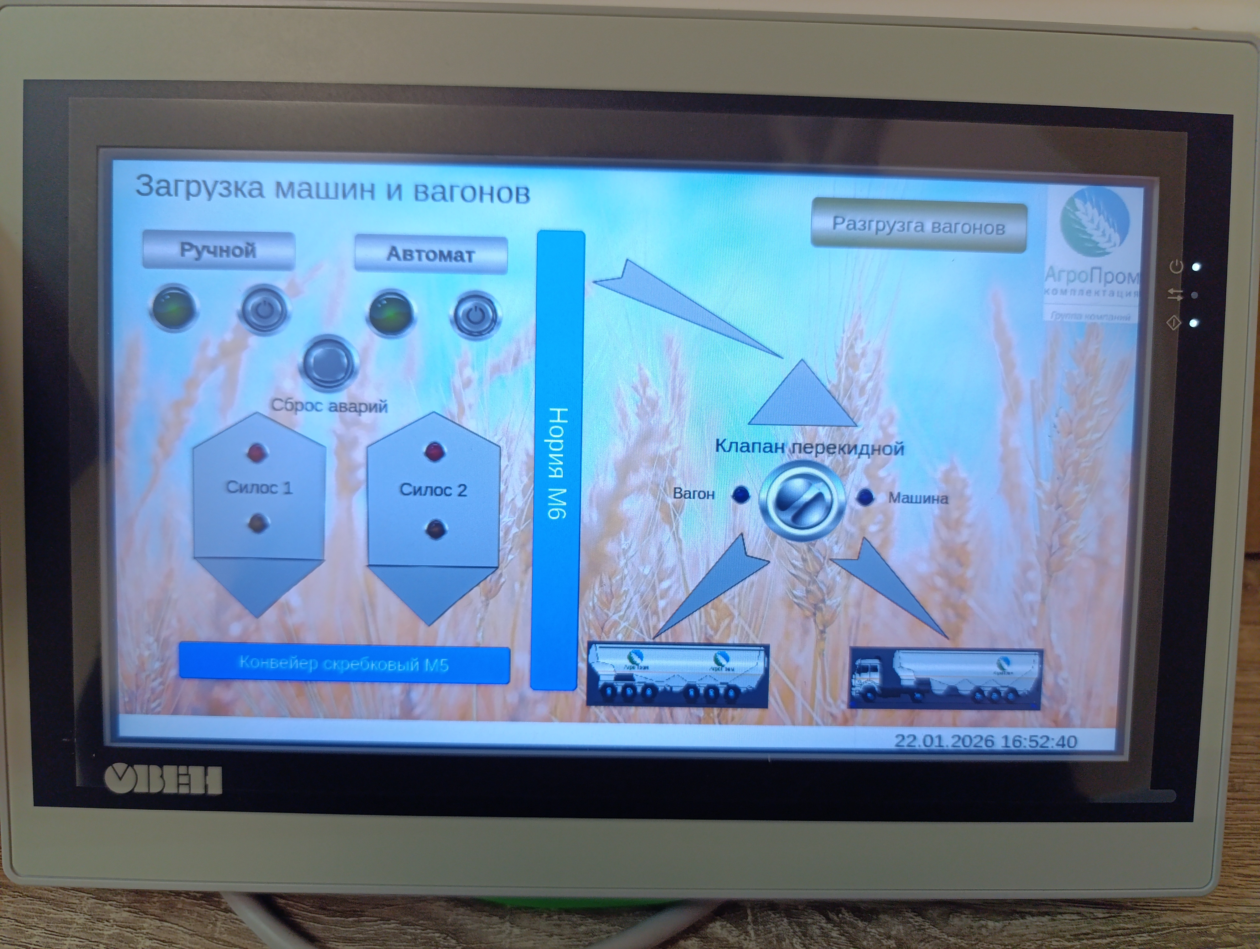

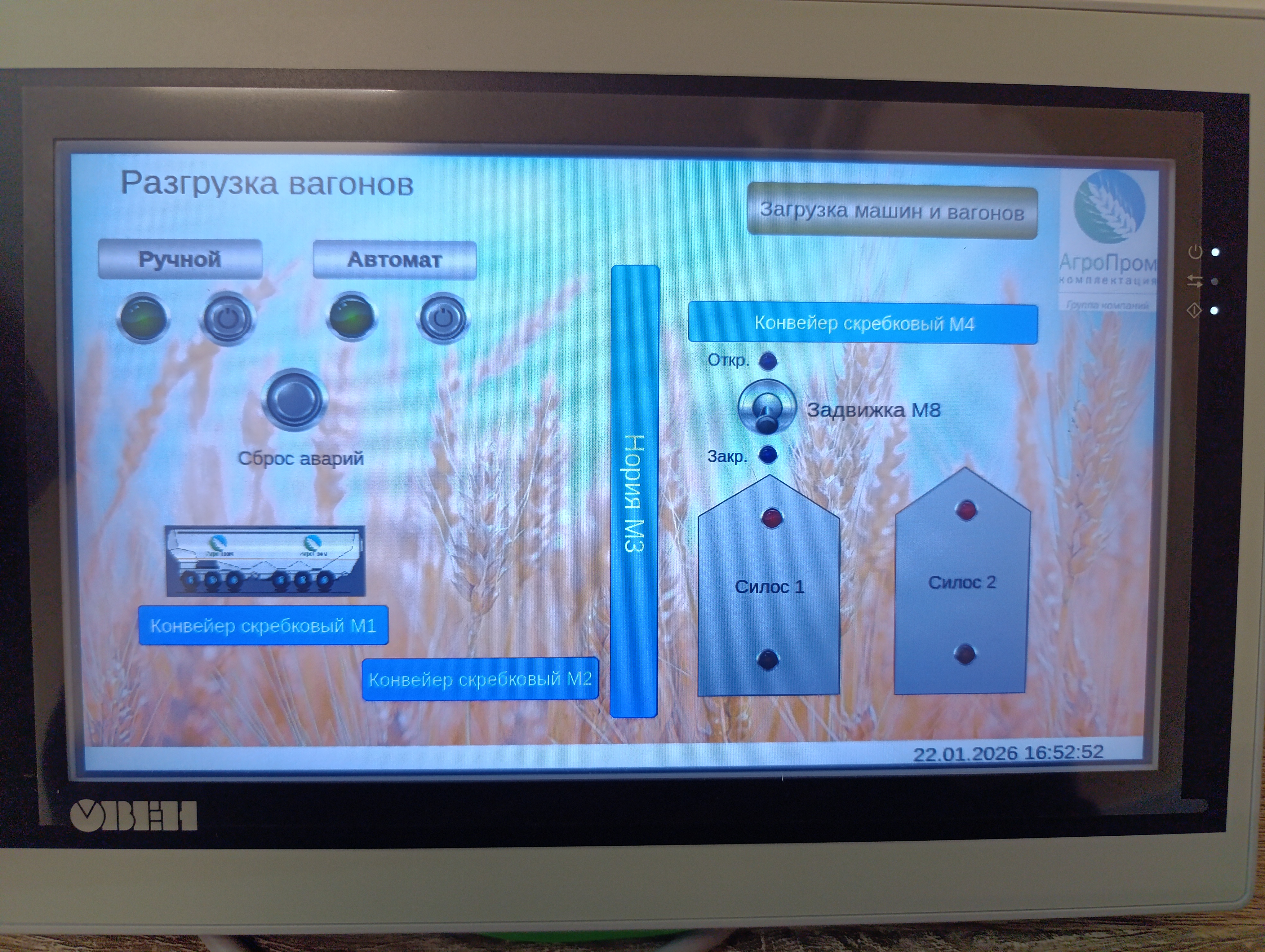

Модернизация АСУ маршрутами (нории, транспортеры, клапаны, задвижки) загрузки/выгрузки компонентов комбикорма на авто/ЖД приеме. Был собран новый шкаф автоматики и написана программа управления и визуализации на CDS 3.5. В автоматическом режиме по определенному алгоритму и с заданными таймингами включается маршрут запуска механизмов: транспортеры, нории и тп. Первый маршрут: продукт с вагонов по этому маршруту поступает в силосы. При срабатывании одного из нескольких условий (датчик скорости, датчик подпора, контроль ленты нории, ошибка ПЧ и УПП) маршрут останавливается по тому же заданному алгоритму, т.е. останавливается аварийный механизм и все до него, чтобы не завалить их продуктом. Механизмы после аварийного продолжают работать. После устранения проблемы (если не критичная), оператор нажимает кнопку сброс аварий, маршрут восстанавливается. Отключение маршрута в нормальном режиме по заполнению силоса (датчик верхнего уровня). Второй маршрут: продукт с силосов по этому маршруту подается в автотранспорт. Логика та же. Реализована визуализация с выводом оперативных параметров ПЧ и УПП "Доступная автоматика" по Modbus (ток, частота). Заставка с корпоративным лейблом.

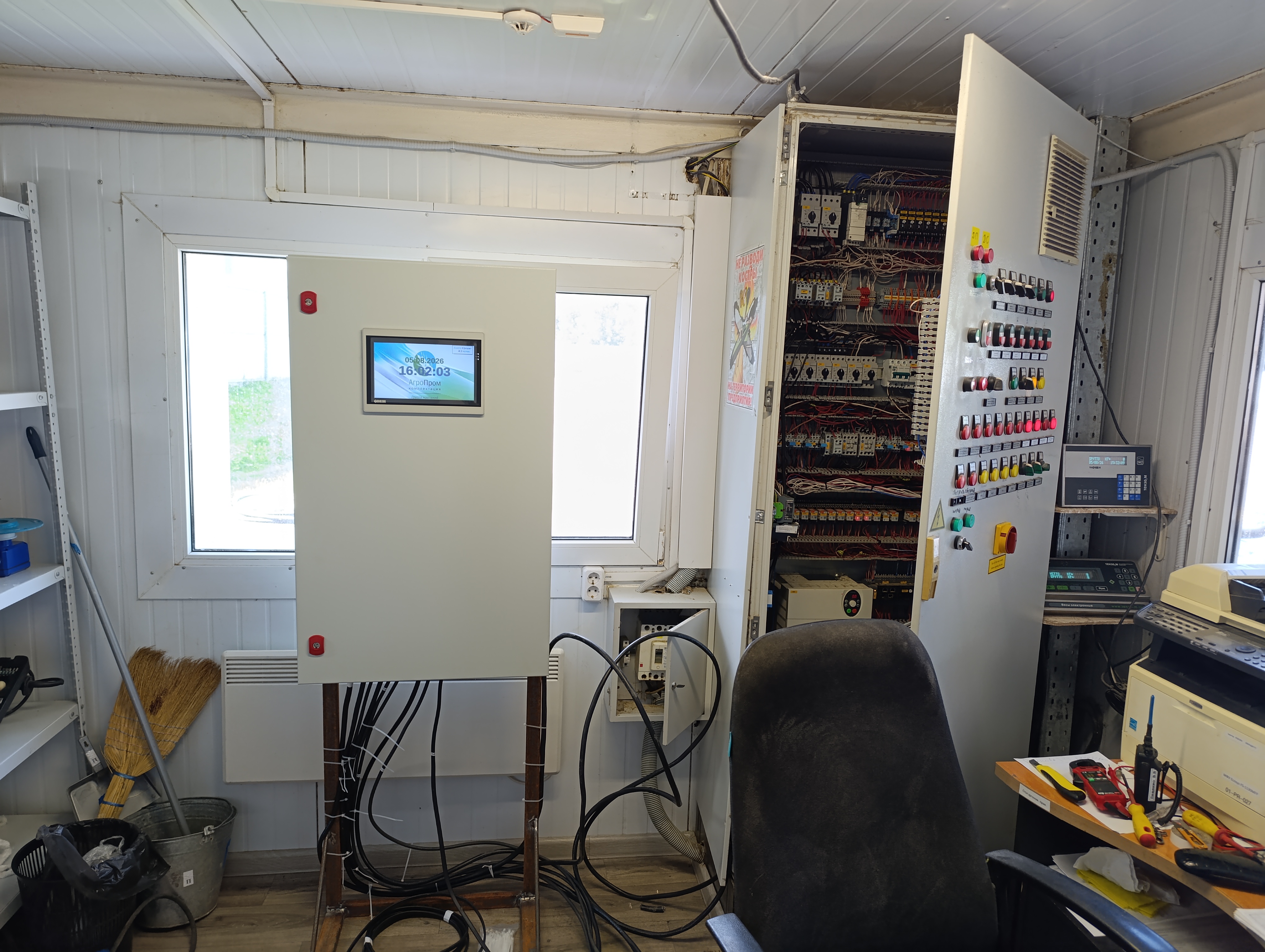

Заменен старый релейный шкаф автоматики с ручным включением маршрутов. Защиты аварийных остановок на нем не было (датчики и т.п.), кроме автоматов. Визуализации процесса и основных электрических параметров не было.
