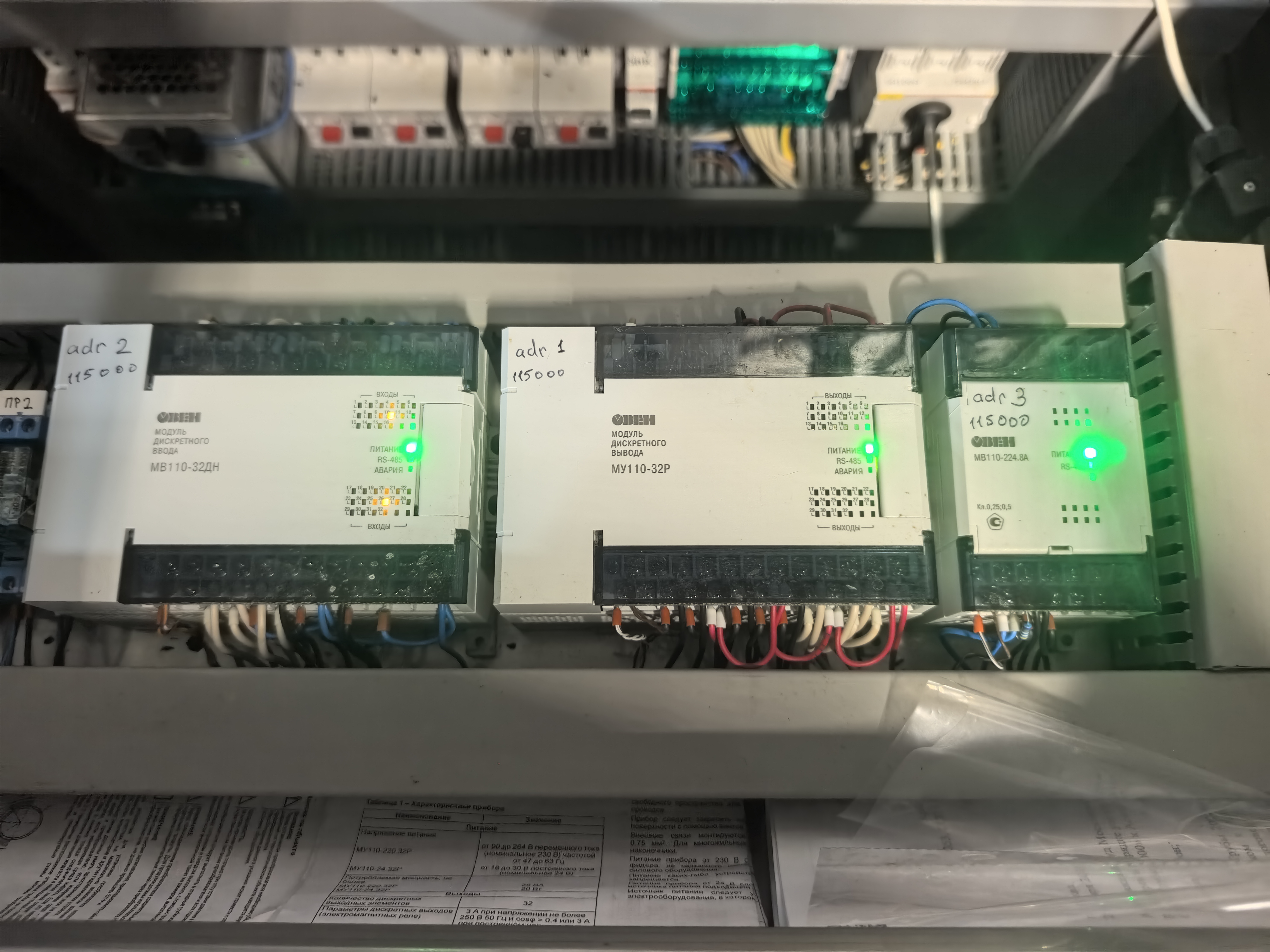

МВ110-32ДН, МУ110-32Р, МВ110-224.8А, СПК110, ПД100

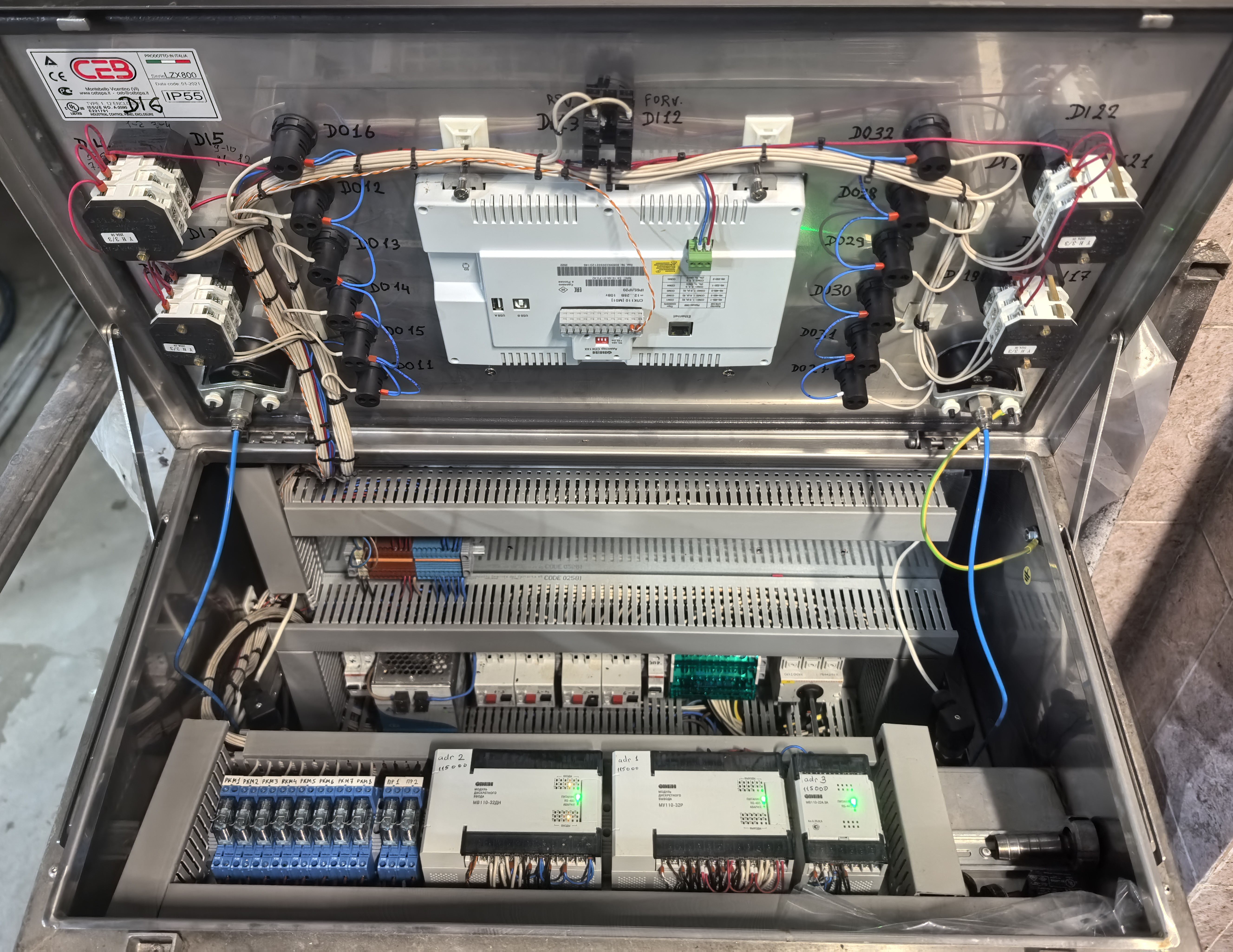

Пресс стекатель загружается виноградной мезгой до определенного уровня и выполняет прессование мембраной, низким давлением при заданной температуре. Прессование выполняется в 4 ступени цикла разным давлением и временем прессования. По окончанию прессования происходит выгрузка пресса.
Результаты
Старое управление прессов было в ручную. Сейчас оператор может выполнять управление обоими прессами с одного щита управления и регулировать процесс под свои задачи.
