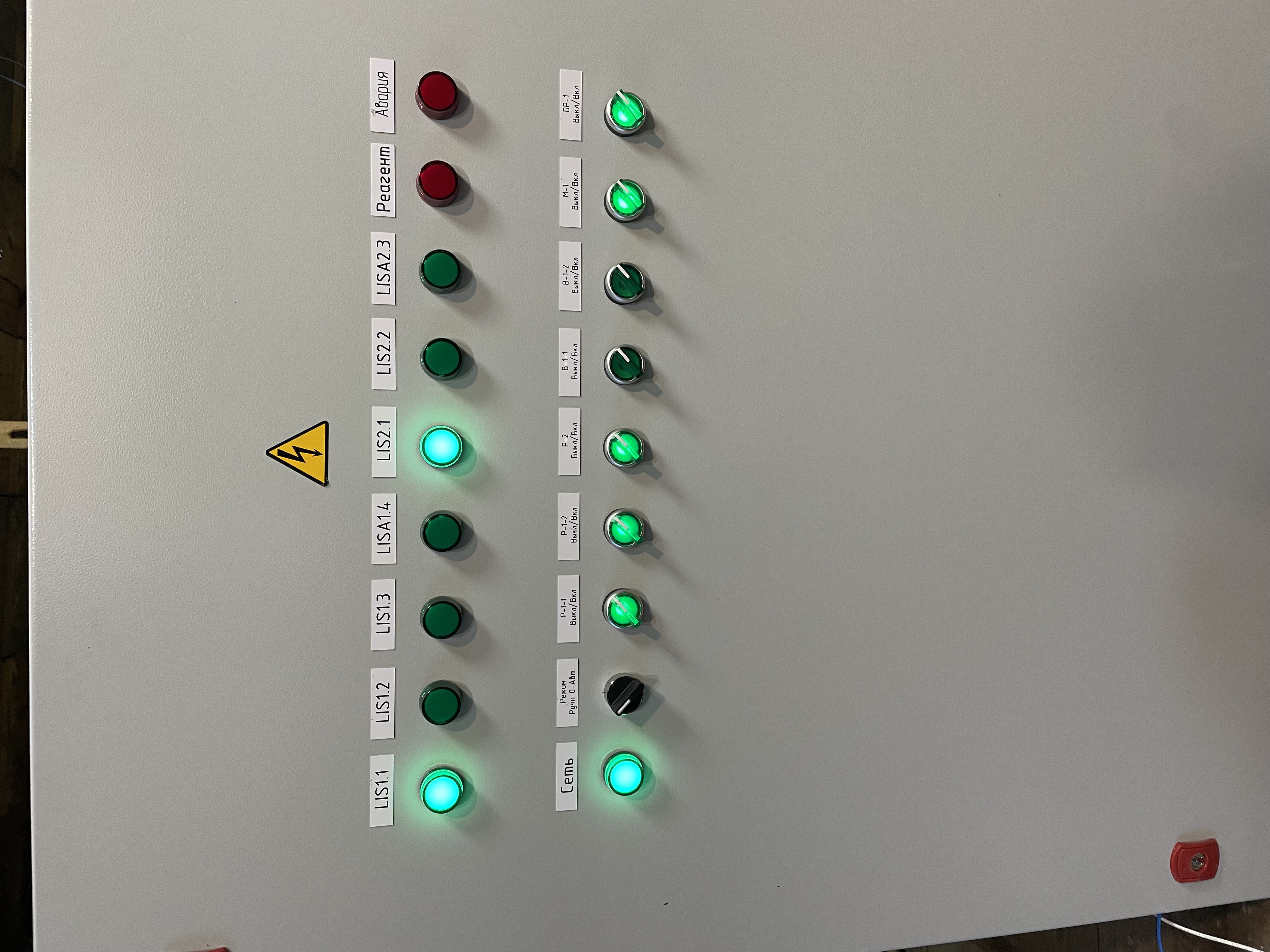

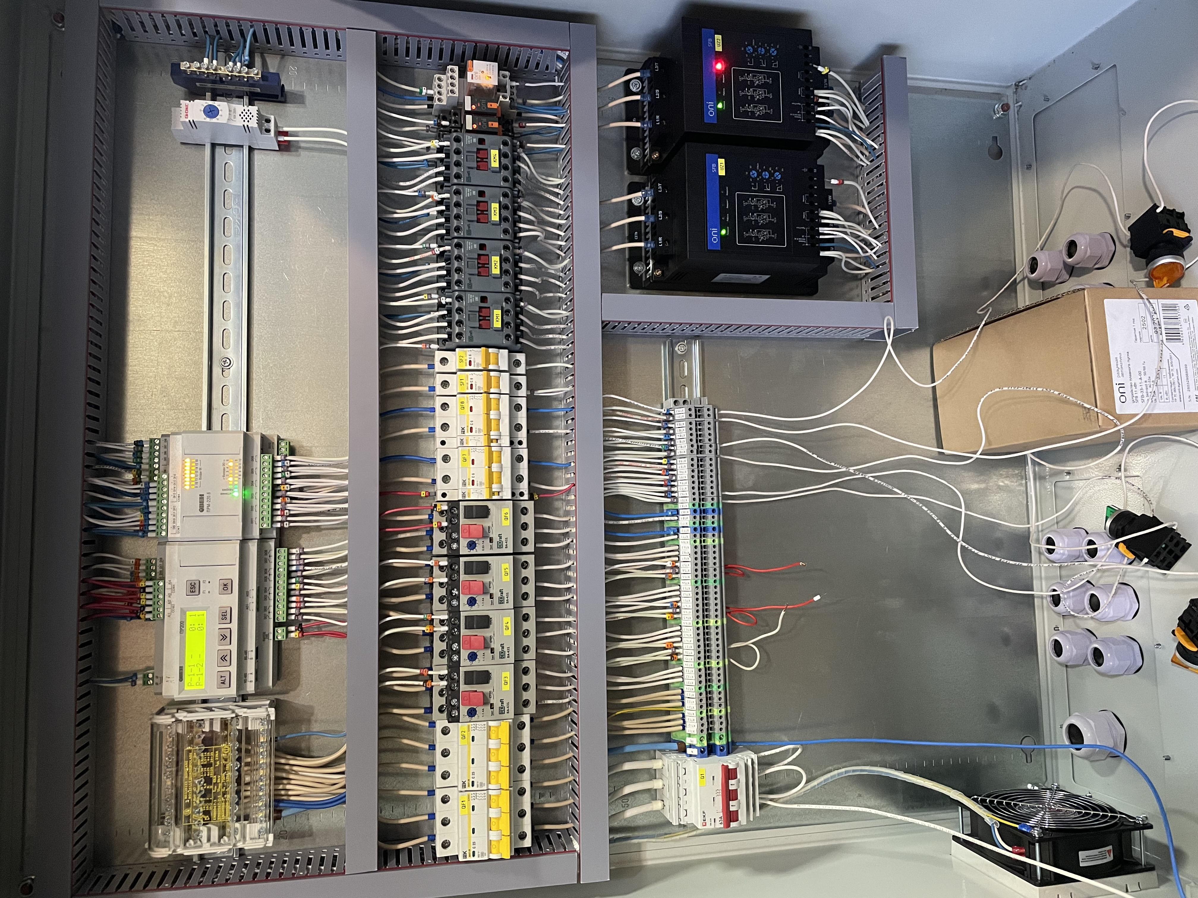

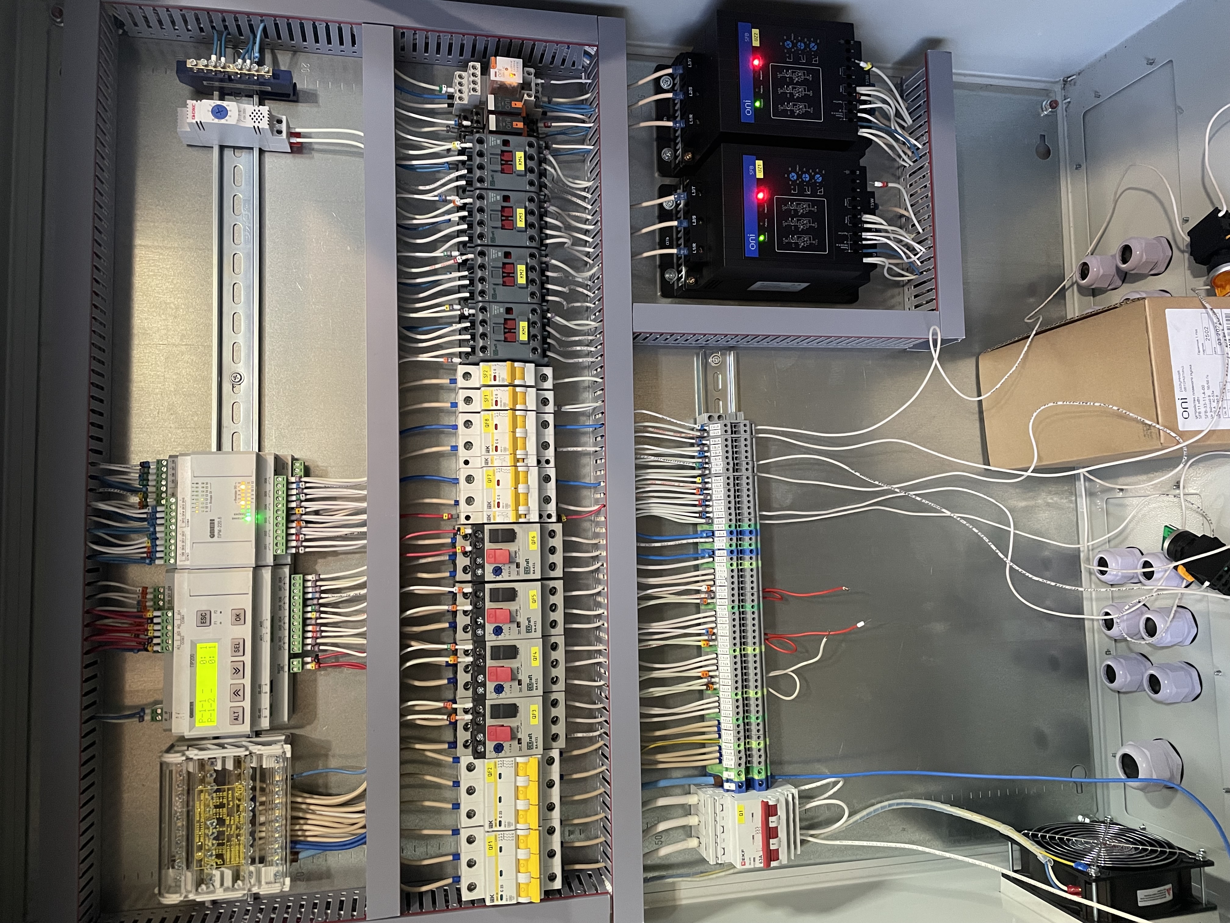

Шкаф управления локальным очистным сооружением
Организация: shu24
Использованное оборудование
Овен ПР200-220.2.2.0 Овен ПРМ 220.6
Локальные очистные сооружения: Первые два насоса в бочке работают от 4-х поплавков по уровням и имеют термо и влагозащиту, работают попеременно для одинакового износа. Далее перегоняют жидкость в следующую емкость, в которой установлен один насос, работающий по трем поплавкам (уровням). Также в эту емкость подается воздух с помощью воздуходувок, работающих попеременно по 48 часов каждый с возможностью регулирования оператором времени переключения с ШУ, и подается гипохлорита из растворного бака, в котором стоит насос дозатор и мешалка этого реагента относительно уровня в емкости. Сигналы о работе, аварии и режиме передаются по RS-485 выше.
Результаты
Алгоритм работает как положено
