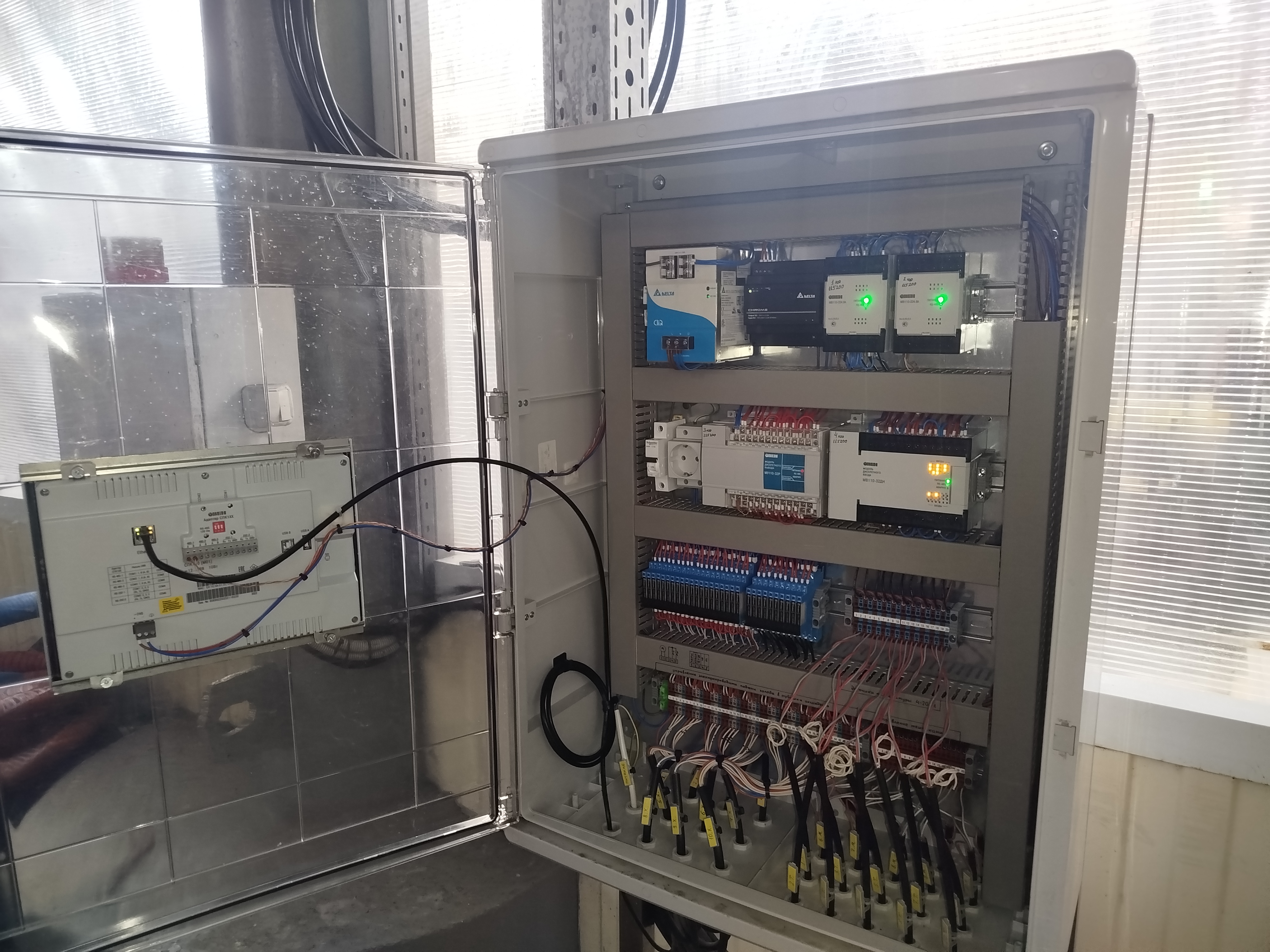

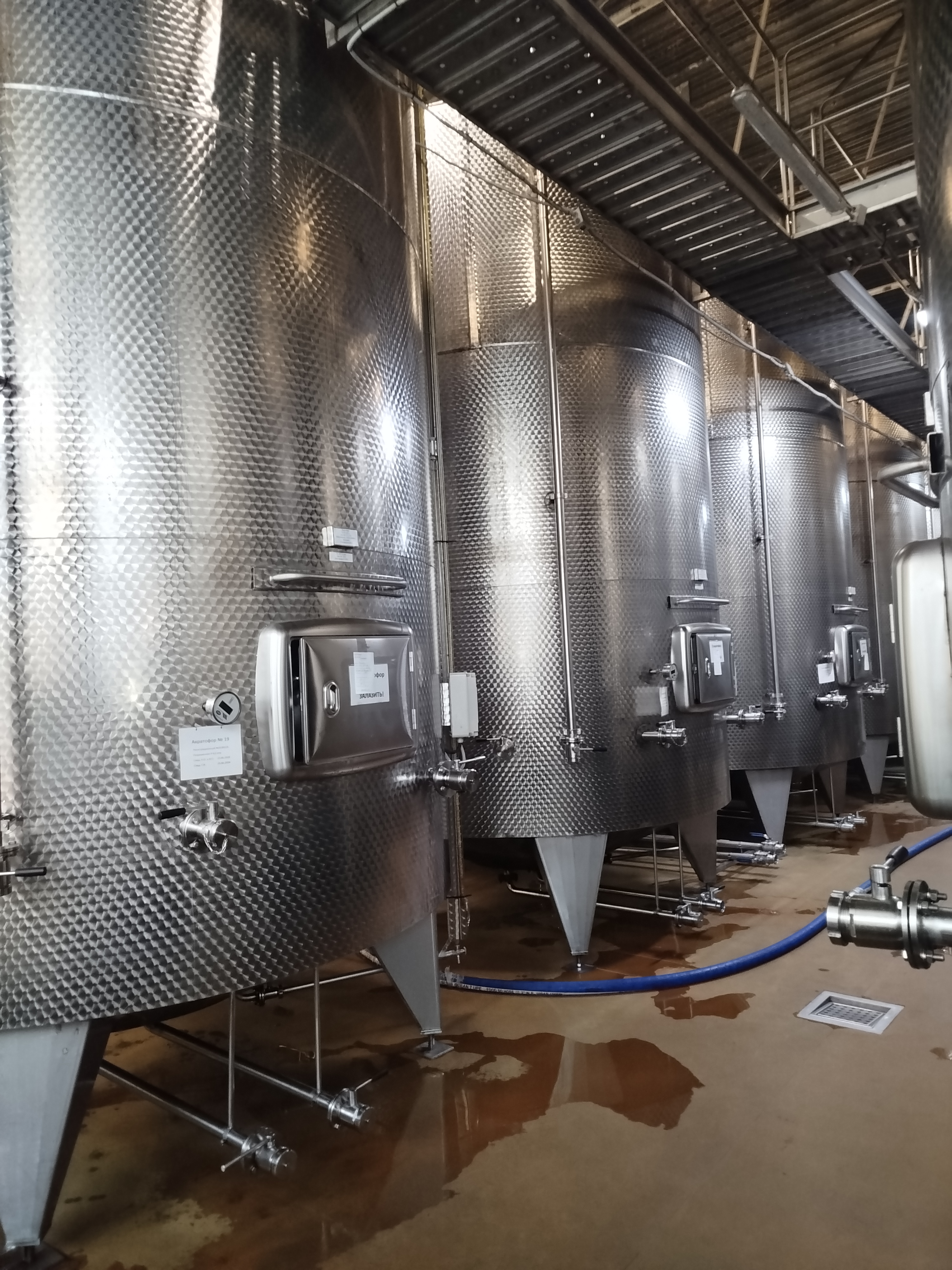

Автоматизация брожения в акратофорах (цех шампанских вин)
Организация: физ.лицо
Использованное оборудование

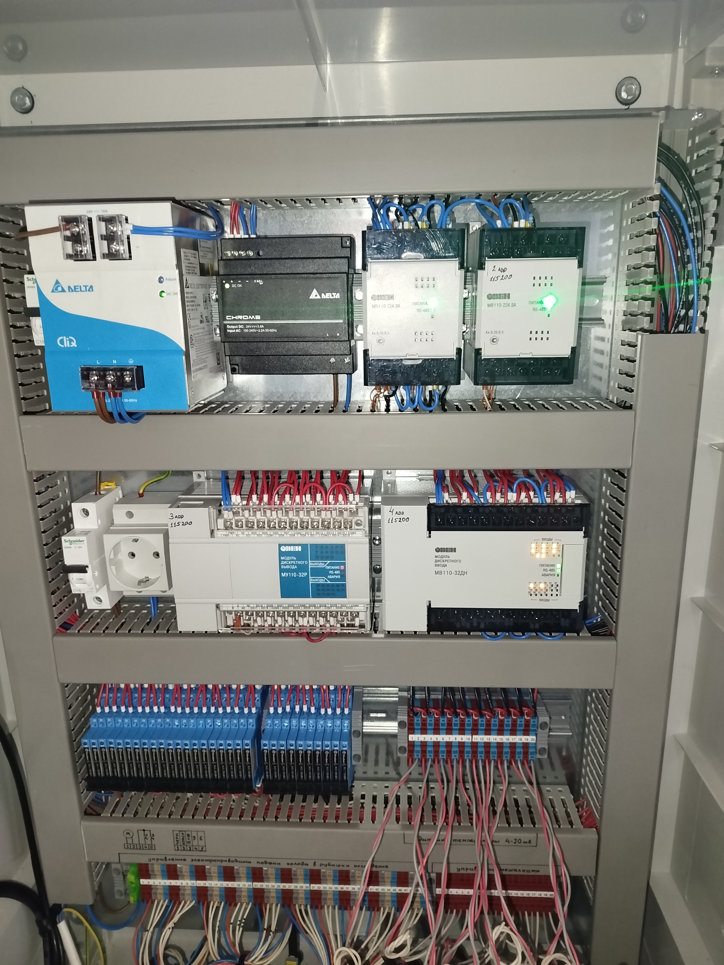

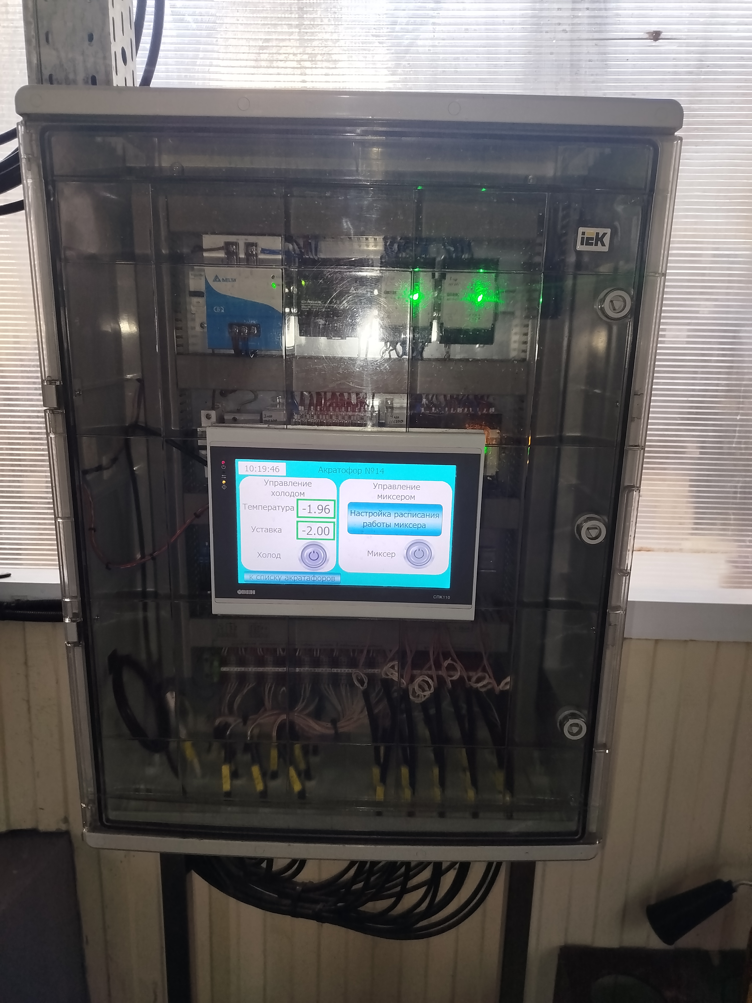

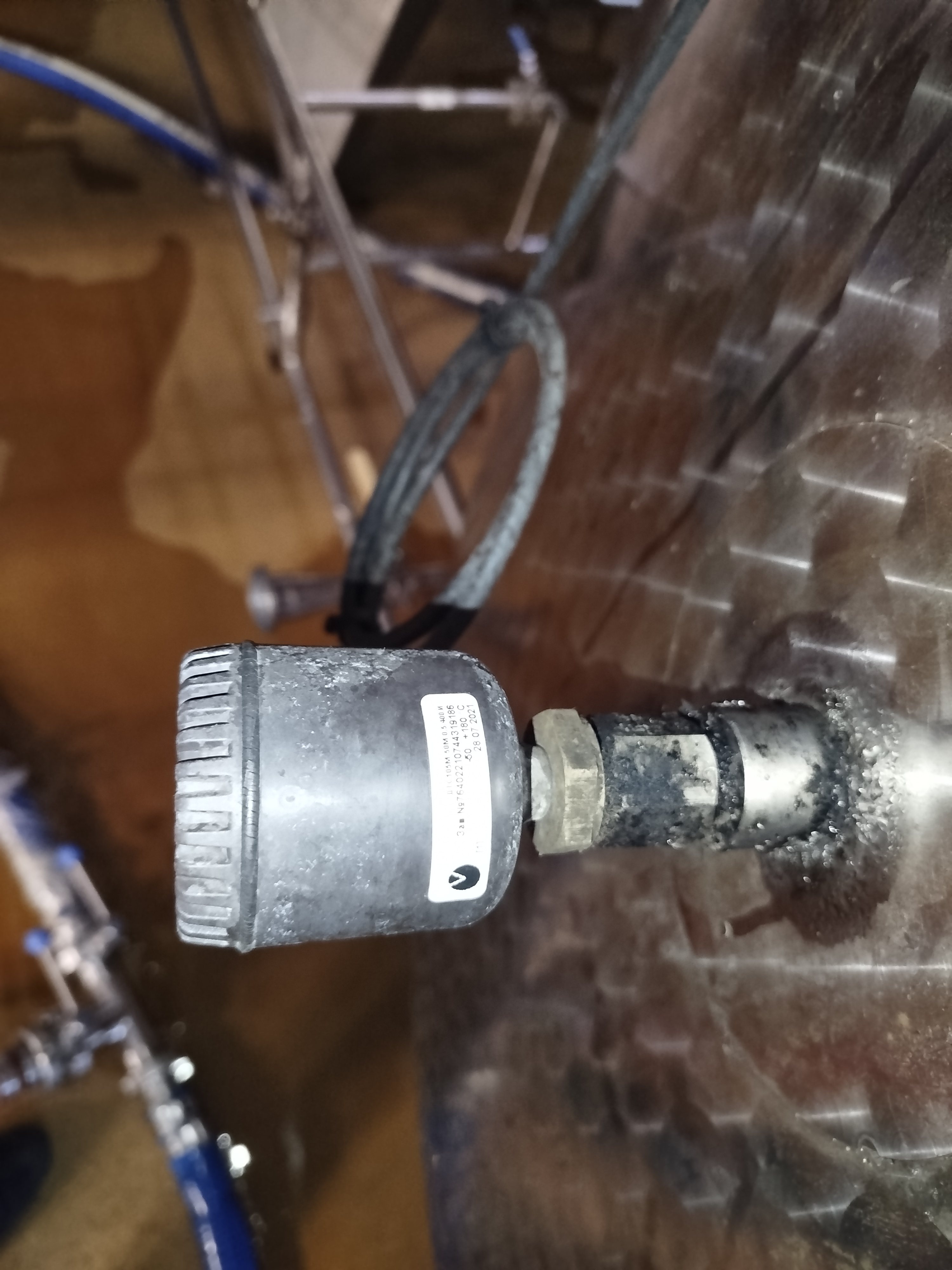

СПК110, МВ110-224.8А, МУ110-32Р, МВ110-32ДН, ДТС105М.50М.0,5.400.И

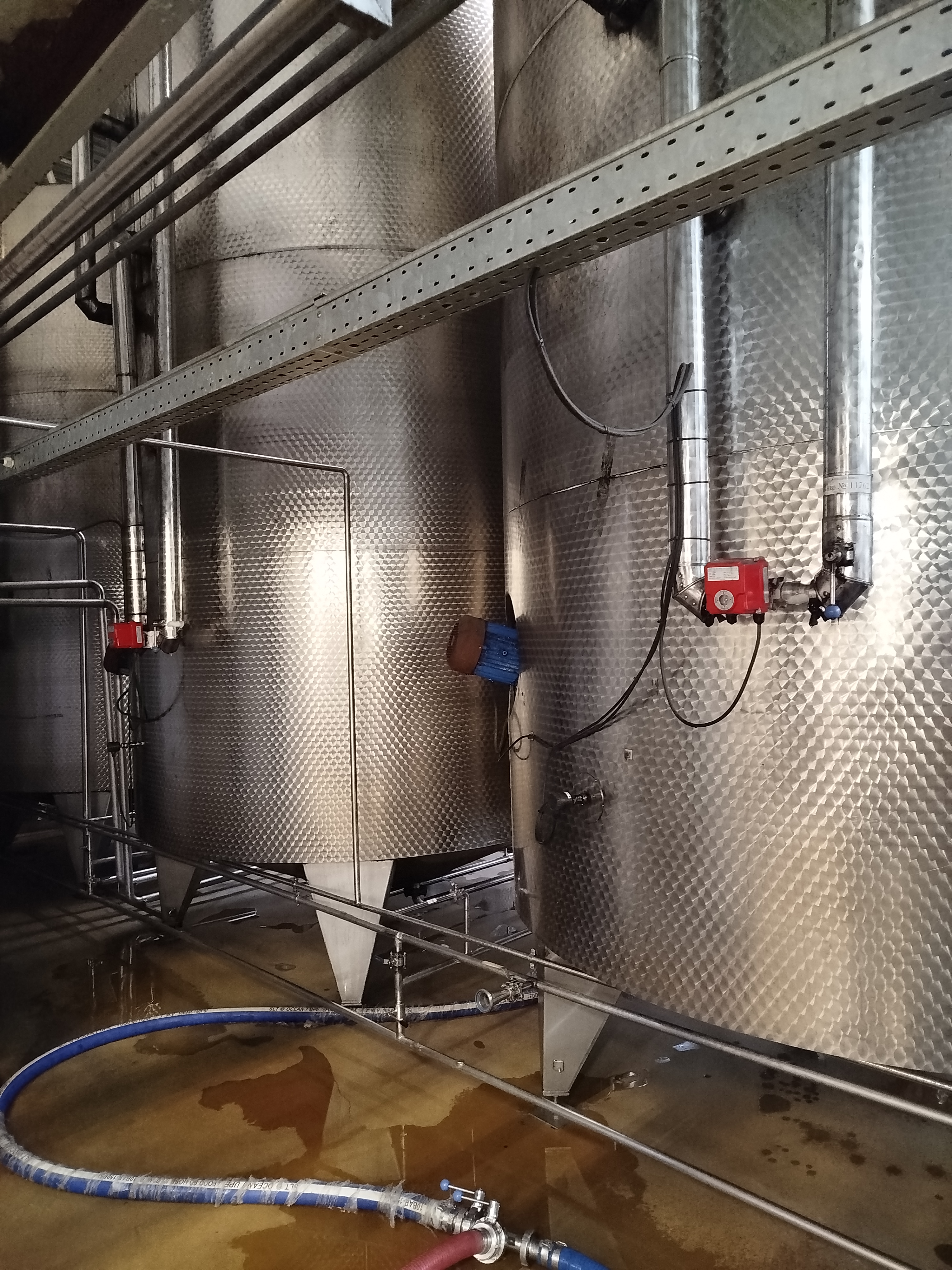

Автоматизация вторичного брожения для шампанизации, контроль и поддержание заданной температуры, работа мешалки по заданному расписанию.
Результаты
Данные выведены также в SCADA систему, теперь аппаратчику не нужно тратить время на обход всех акратофоров для контроля температуры. Перевод мешалок на работу по расписанию исключает ошибочное включение (раньше их забывали отключить).
