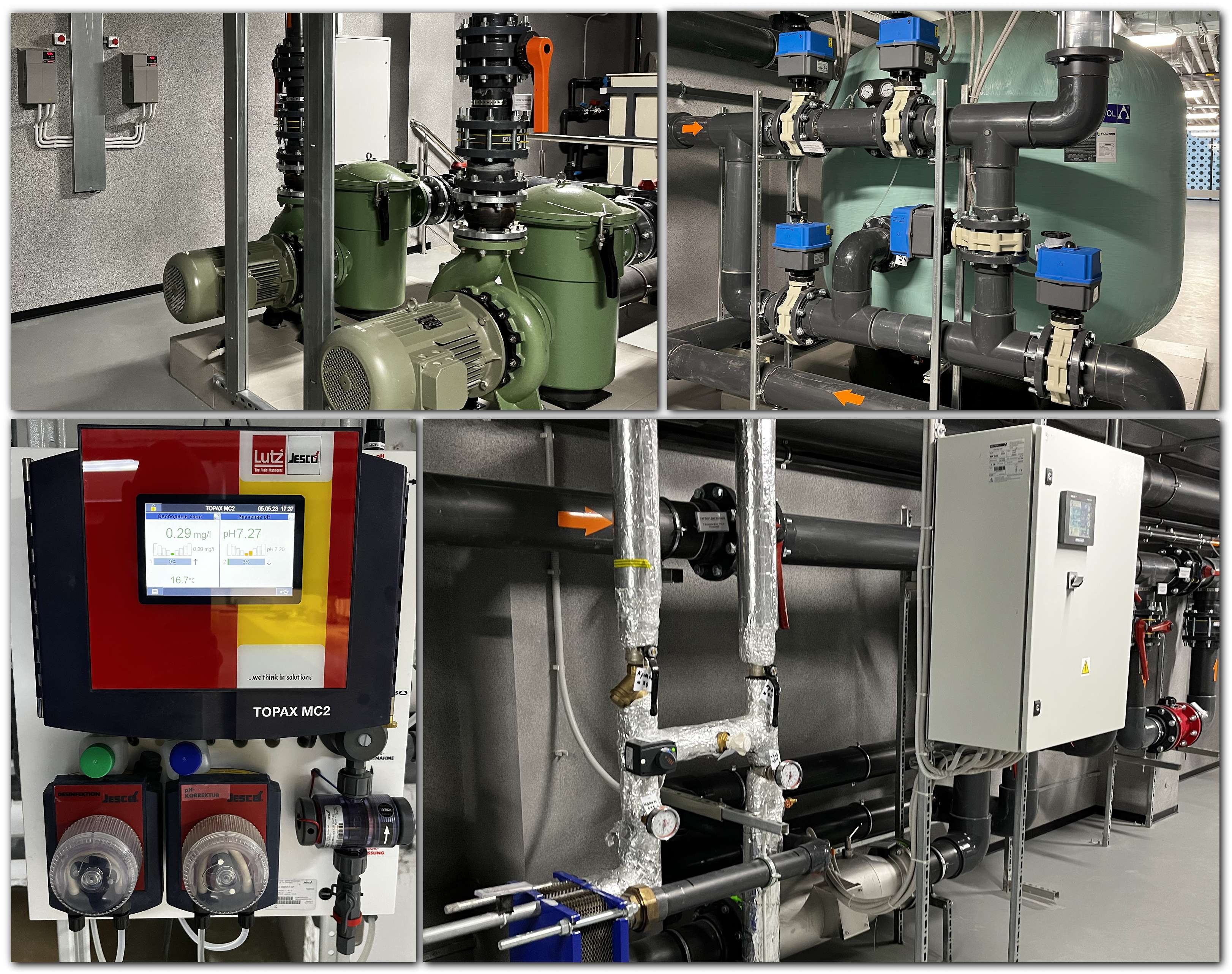

Использованное оборудование
ПР200, ПР102, БКК1-24

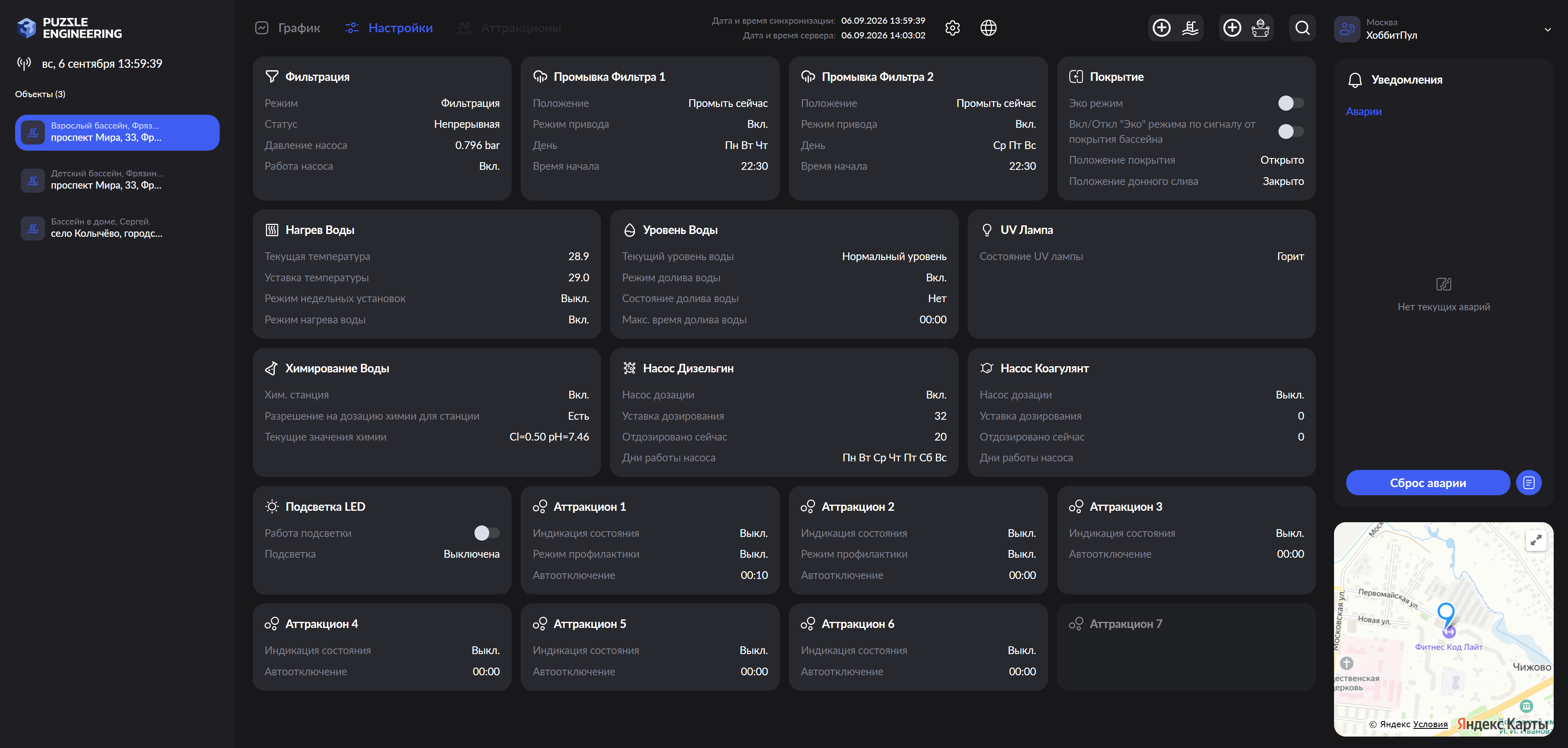

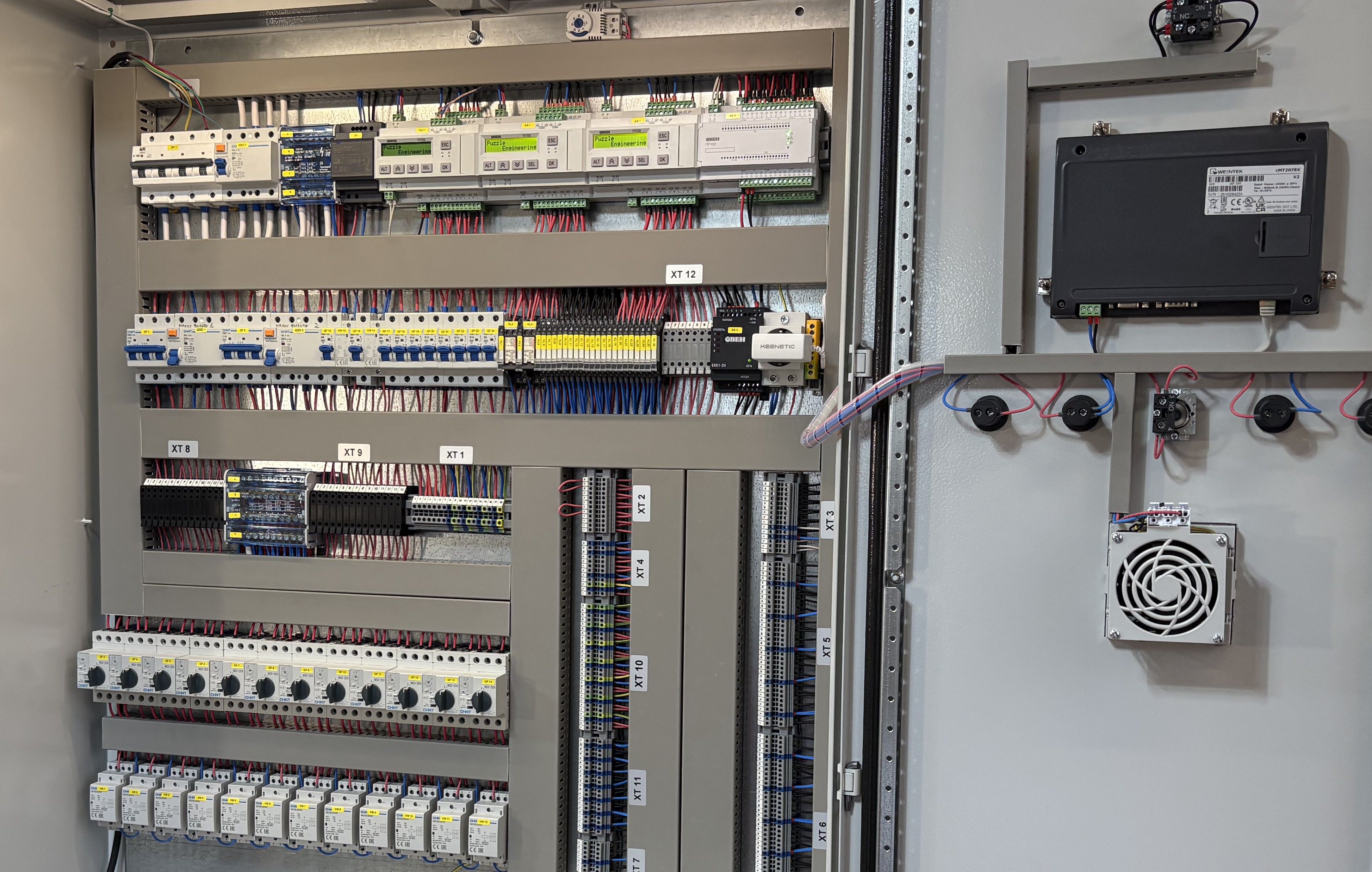

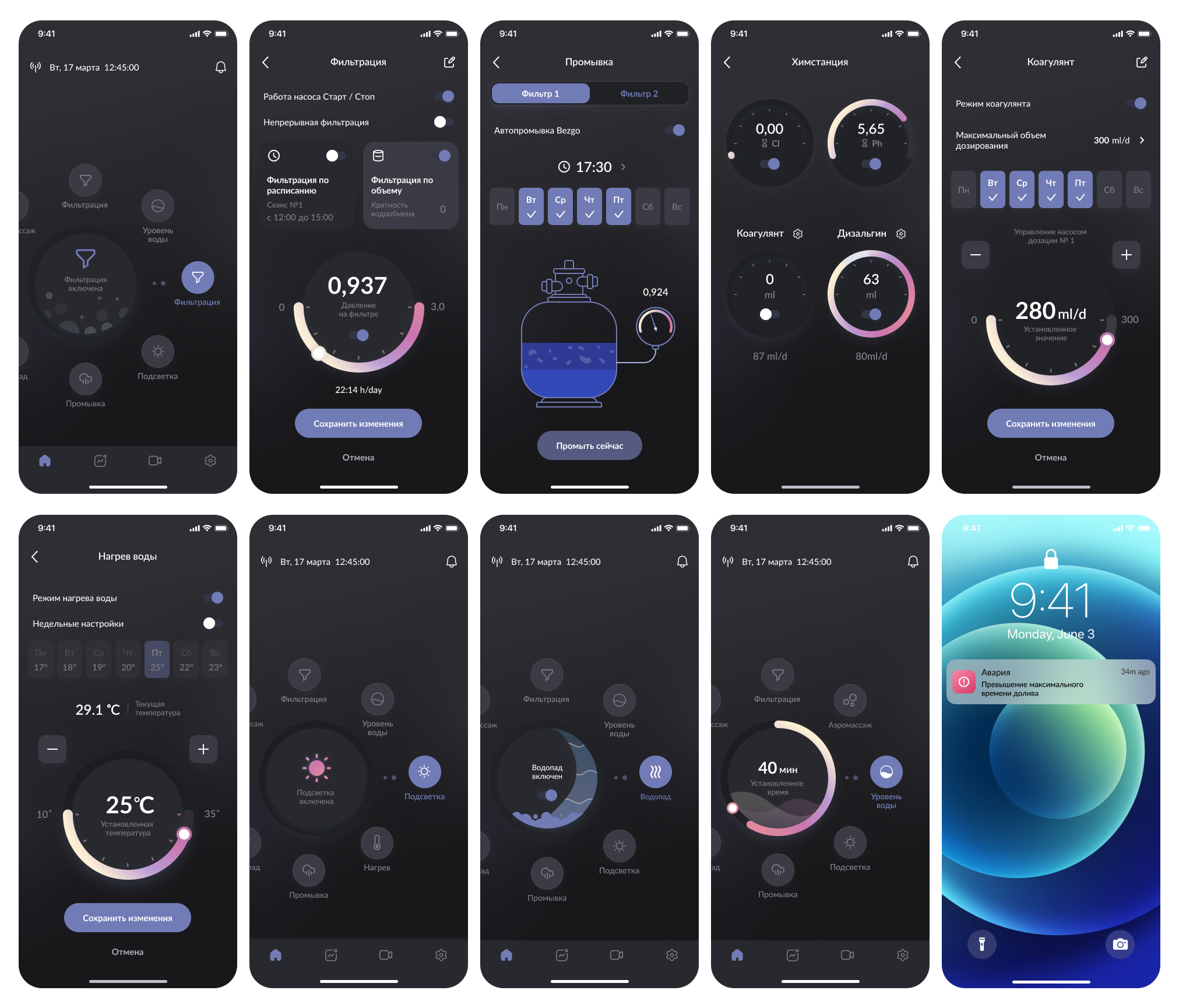

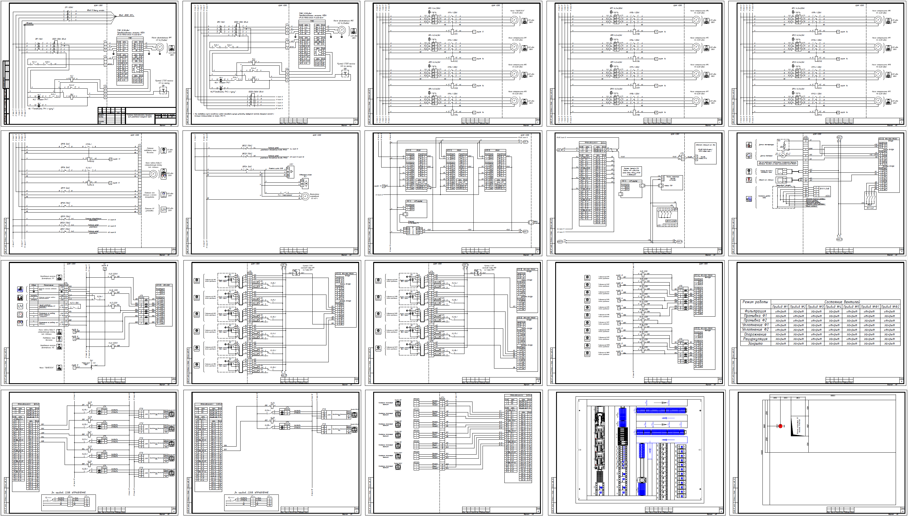

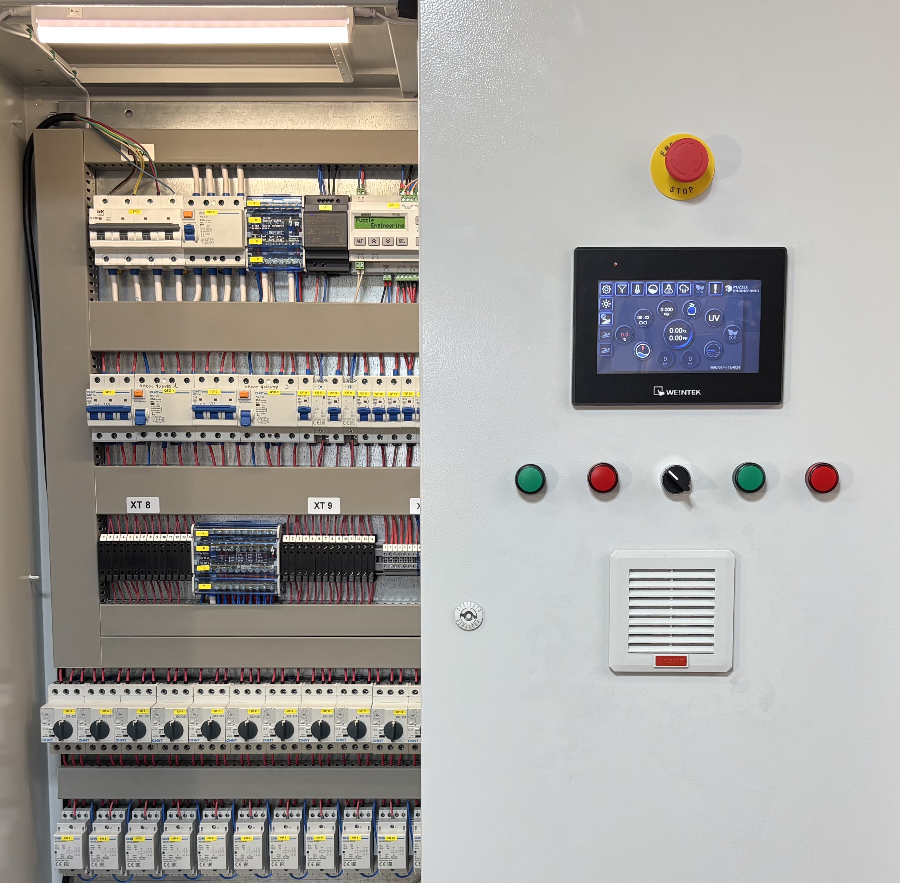

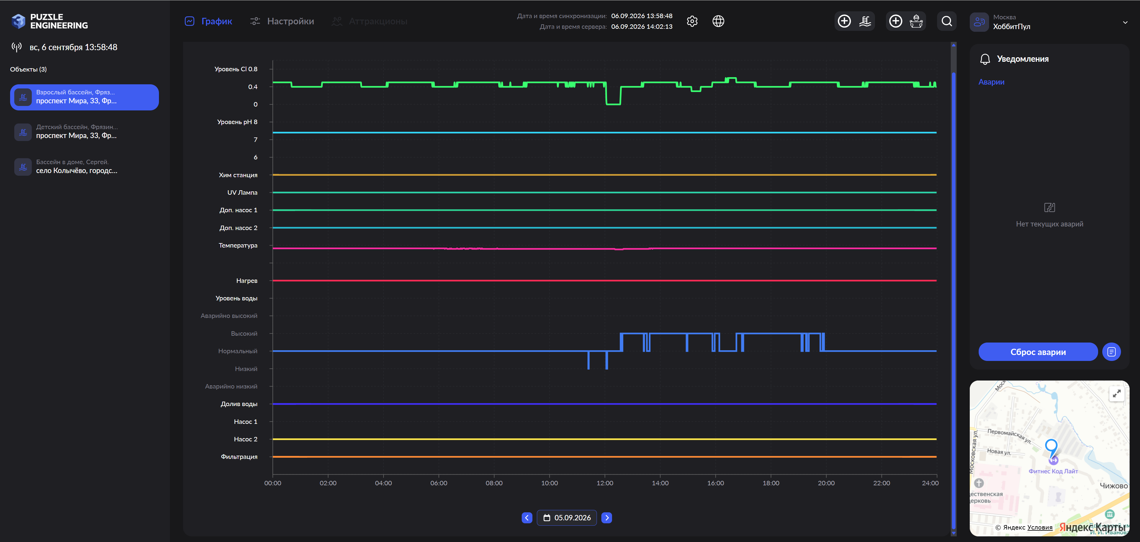

– Отображение основных физических показателей бассейна; – Возможность управления и корректировки уставок; – Мобильное приложение для iOS и Android; – Удалённое изменение параметров; – Сенсорная панель в шкафу автоматики. Шкаф автоматики – технологические требования: - Насосы фильтрации (2 шт., с ПЧ); – Режим по наработке моточасов; – Одновременная работа насосов в режимах «Промывка» и «Уплотнение». Запорно-регулирующая арматура (7 эл. прив.): - Фильтрация через два фильтра; - Промывка/уплотнение фильтров; - Оба закрыты; - Рециркуляция; - Слив воды; – Контроль положения вентиля с обратной связью. Контроль и регулирование параметров: – Уровень воды в переливном баке; – Температура воды в чаше; – Давление на входе фильтров; – Генерация аварийных сообщений на все интерфейсы и автоматическое реагирование по заданной логике; – Разрешение на работу УФ-установки; – Разрешение на работу станции дозирования реагентов; – Чтение pH и свободного хлора от станции дозирования с передачей в SCADA; – Насос подачи пробы в измерительную ячейку; – Перистальтический насос дозирования коагулянта; – Управление подсветкой чаши; – Насос «пылесос» для ручной очистки.
Результаты

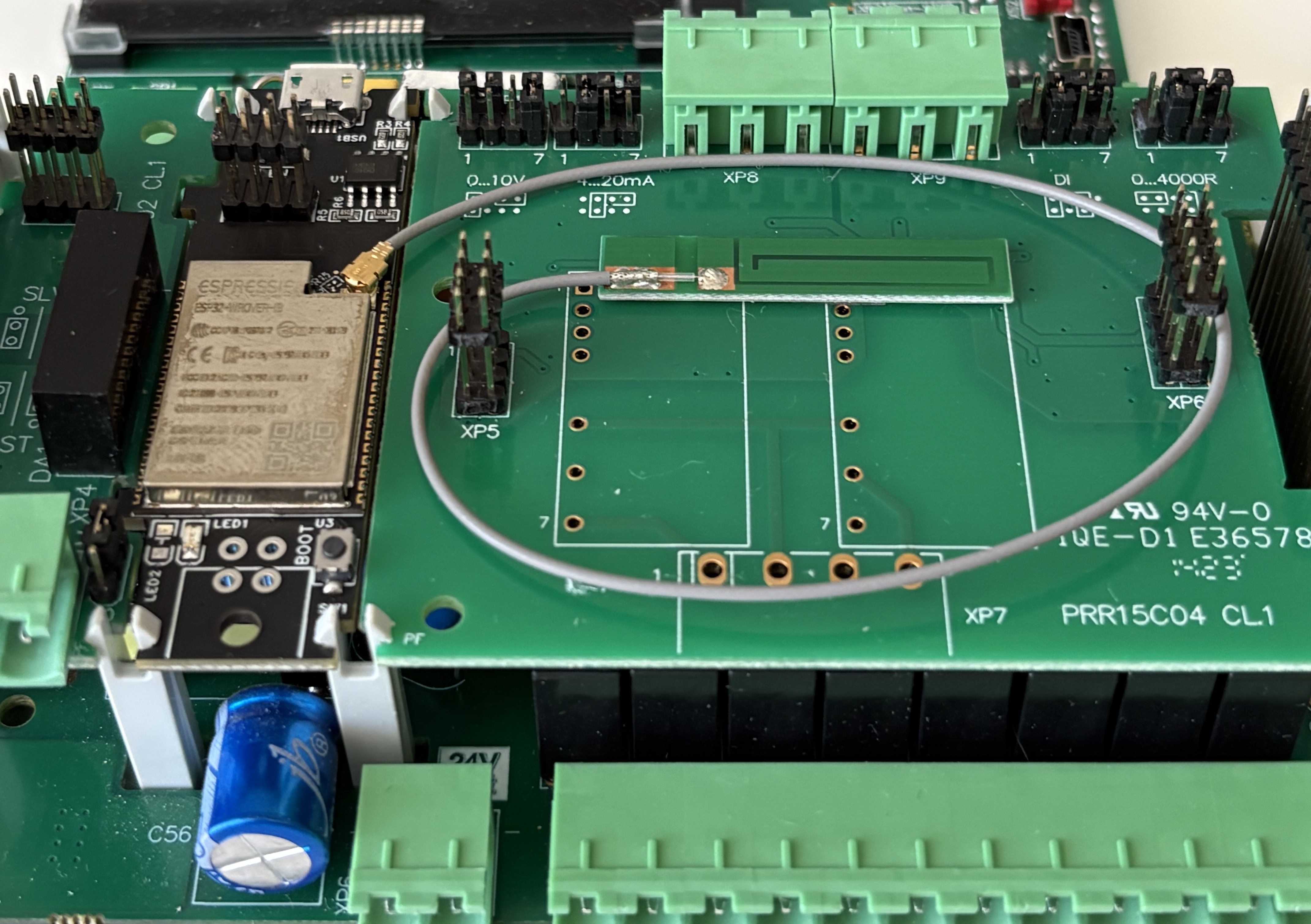

Ключевой особенностью выполнения задач данного проекта стала организация связи между контроллером ПР200 и облачным сервером по протоколу MQTT. После внедрения шлюза связи, установленного во второй слот ПР200, общая архитектура проекта существенно упростилась, а все технические решения стали логично и легко встраиваться в общую схему автоматизации.
